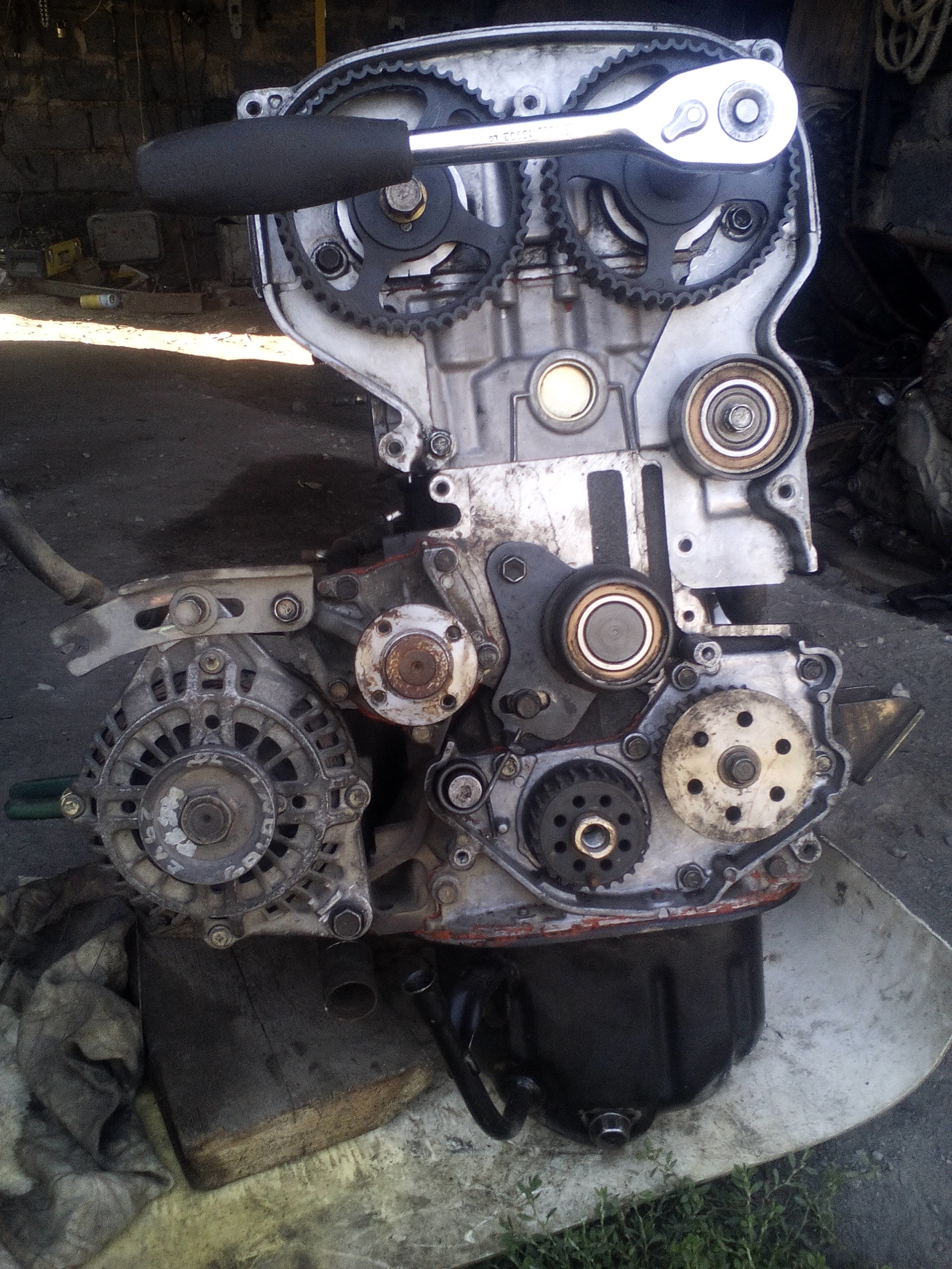

Собрал двигатель ГБЦ миника ,блок 4А31 в связи с этим ремень ГРМ удлинился на 5см.в продаже 153 зуба и 154 родной 147 критично чётное ,не чётное количество.
idled
Сообщения: 4051
Зарегистрирован: 13 мар 2007, 21:38
Откуда: Пермский край
Благодарил (а): 11 раз
Поблагодарили: 168 раз
Re: ВОПРОС-ОТВЕТ
Сообщение idled »
ВВА писал(а):...в продаже 153 зуба и 154 родной 147 критично чётное ,не чётное количество.
Без разницы количество зубьев, ведь он по кругу бегает и шаг зуба по кругу одинаковый и ремень по меткам не устанавливаешь.

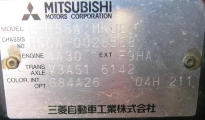

Возможно идиотский вопрос:
Как узнать модель аккп?
мини 11 года
Lyset
Сообщения: 157
Зарегистрирован: 24 сен 2014, 10:03
Двигатель:: 4A30T
Мой автомобиль(и):: MMC Pajero Mini VR-2
Откуда: Vladivostok
Благодарил (а): 9 раз
Поблагодарили: 11 раз
Re: ВОПРОС-ОТВЕТ
Сообщение Lyset »
chucker писал(а):Возможно идиотский вопрос:
Из каталога можно узнать. V4A12 скорее всего
Pajero Mini H56A, МКПП, Turbo, лифт 3", Kumho KL71 235/75R15
idled
Сообщения: 4051
Re: ВОПРОС-ОТВЕТ
Сообщение idled »
мини 11 года
Подкапотная табличка, там где написано-TRANS AXLE
Pajero JR 1997г. 5МКПП
chucker
Сообщения: 35
Зарегистрирован: 05 апр 2015, 15:06
Двигатель:: 4A30
Мой автомобиль(и):: h58a 2011
Откуда: Ангарск
Re: ВОПРОС-ОТВЕТ
Сообщение chucker »
мини 11 года
Спасибо!
мой номер кузова по катологам амоямы и epcdata не бьется(
знаете актуальный?

chucker писал(а): мой номер кузова по катологам амоямы и epcdata не бьется(
знаете актуальный?
Ну по модели можно поискать - вон на фотке видно H56A MKUE
