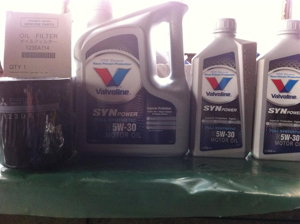

Коллеги, вопрос:
Вчера поменял масло на пробеге 7300 (фильтр родной час срывал...). То, что слито - деготь!
Залил Valvoline Sinpower 5w-30. Вошло 6л (перелив 1 мм выше максимума по щупу). Так вот: теперь лампа уровня масла при включении зажигания горит на 2 сек дольше, чем было.
Сам вопрос: с чем данный аспект связан? Небольшой перелив или изменение параметров масла (никто ж не знает, что в Калуге льют...)? Кстати, масло моментально (после работы двигателя 1 мин) стало черным (смешалось с остатками предыдущего).

Всё у тебя в порядке.
Масло у нас сразу черным становится, лампа горит дольше - тоже может быть (фильтр Кнехт решает проблему) из-за фильтра.

те же грабли, или затянули так или тупо резинка прикипает, мне видится второе, так как на другой машине также, на так как там фильтр меньше и подход к нему удобный - проблем не вызывает. У меня съемник еле-еле на мицевский фильтр натянулся.Борис Борисыч писал(а):фильтр родной час срывал...
Борис Борисыч писал(а):То, что слито - деготь!
те же граблиISerg писал(а):масло моментально (после работы двигателя 1 мин) стало черным
А лампа у меня и так горела около двух сек. Поэтому вопрос, до этого она у тебя гасла моментально?
НМПС 2014 S05 5АТ, лето Dunlop Grandtrek АT2 265/65 R17 Comforser CF3000 LT265/75R16, зима Hercules Avalanche X-Treme 265/70R17

Я конечно согласен с данным высказыванием, но его не писалVetold писал(а):те же граблиISerg писал(а):масло моментально (после работы двигателя 1 мин) стало черным
После замены масла, тоже лампа стала дольше гореть, лью постоянно Мобил 1 0W-40 через 7500 км

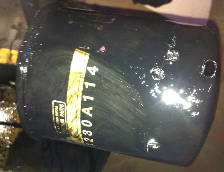

Не совсем понял: фильтр - "родной", точь в точь такой, как стоял (900 руб отдал!). Что не так?Армеец писал(а):лампа горит дольше - тоже может быть (фильтр Кнехт решает проблему) из-за фильтра.
P.s. Панику не поднимаю, хочется понять - почему так?

у меня такой стоял с завода 1230A045Борис Борисыч писал(а):Не совсем понял: фильтр - "родной", точь в точь такой, как стоял (900 руб отдал!). Что не так?Армеец писал(а):лампа горит дольше - тоже может быть (фильтр Кнехт решает проблему) из-за фильтра.

У меня в качестве съемника - металлический прут и отвертка... Фильтр пришлось насквозь пробить, вставить прут и с двух сторон (приятель через моторный отсек, я снизу) только и сорвали... Иначе не поддавался!Vetold писал(а):те же грабли, или затянули так или тупо резинка прикипает, мне видится второе, так как на другой машине также, на так как там фильтр меньше и подход к нему удобный - проблем не вызывает. У меня съемник еле-еле на мицевский фильтр натянулся.Борис Борисыч писал(а):фильтр родной час срывал...
В момент включения зажигания загоралась (как и все контрольки), после запуска двигателя гасла сразу же, теперь горит на 2 сек дольше. Понимаю, что не критично, но интересно же - почему?Vetold писал(а): А лампа у меня и так горела около двух сек. Поэтому вопрос, до этого она у тебя гасла моментально?

Пойду выловлю из ведра с маслом, посмотрю... Размер один в один, а нумерацию не сверил.Vetold писал(а): у меня такой стоял с завода 1230A045

тот что ты поставил, это аналог от производителяБорис Борисыч писал(а):Пойду выловлю из ведра с маслом, посмотрю... Размер один в один, а нумерацию не сверил.Vetold писал(а): у меня такой стоял с завода 1230A045

Я ставил родной, потом один раз поставил Knecht (Mahle Filter) OC 274, лампа тухла сразу, независимо когда заводишь(после длительной стоянки или нет). Да и дешевле он - в экзисте 460 руб.Борис Борисыч писал(а):Не совсем понял: фильтр - "родной", точь в точь такой, как стоял (900 руб отдал!). Что не так?
Почему так происходит - не знаю, дело в обратном клапане фильтра видимо.

Понимаю. Но я ж дотошный...Vetold писал(а):тот что ты поставил, это аналог от производителяБорис Борисыч писал(а):Пойду выловлю из ведра с маслом, посмотрю... Размер один в один, а нумерацию не сверил.Vetold писал(а): у меня такой стоял с завода 1230A045
Вот, можно поставить точку. Причина увеличения интервала включенного состояния контрольной лампы не выяснена , но есть предположение об обратном клапане фильтра, по оригинальному фильтру все ок, но можно попробовать Knecht (если контролька напрягает). Все предельно ясно, спасибо!

Re: Помогите информацией новичку! "вопрос-ответ"
45 фильтр лампа гаснет сразу, 114 горит где-то 3 секунды.Вот, можно поставить точку. Причина увеличения интервала включенного состояния контрольной лампы не выяснена , но есть предположение об обратном клапане фильтра, по оригинальному фильтру все ок, но можно попробовать Knecht (если контролька напрягает). Все предельно ясно, спасибо!
