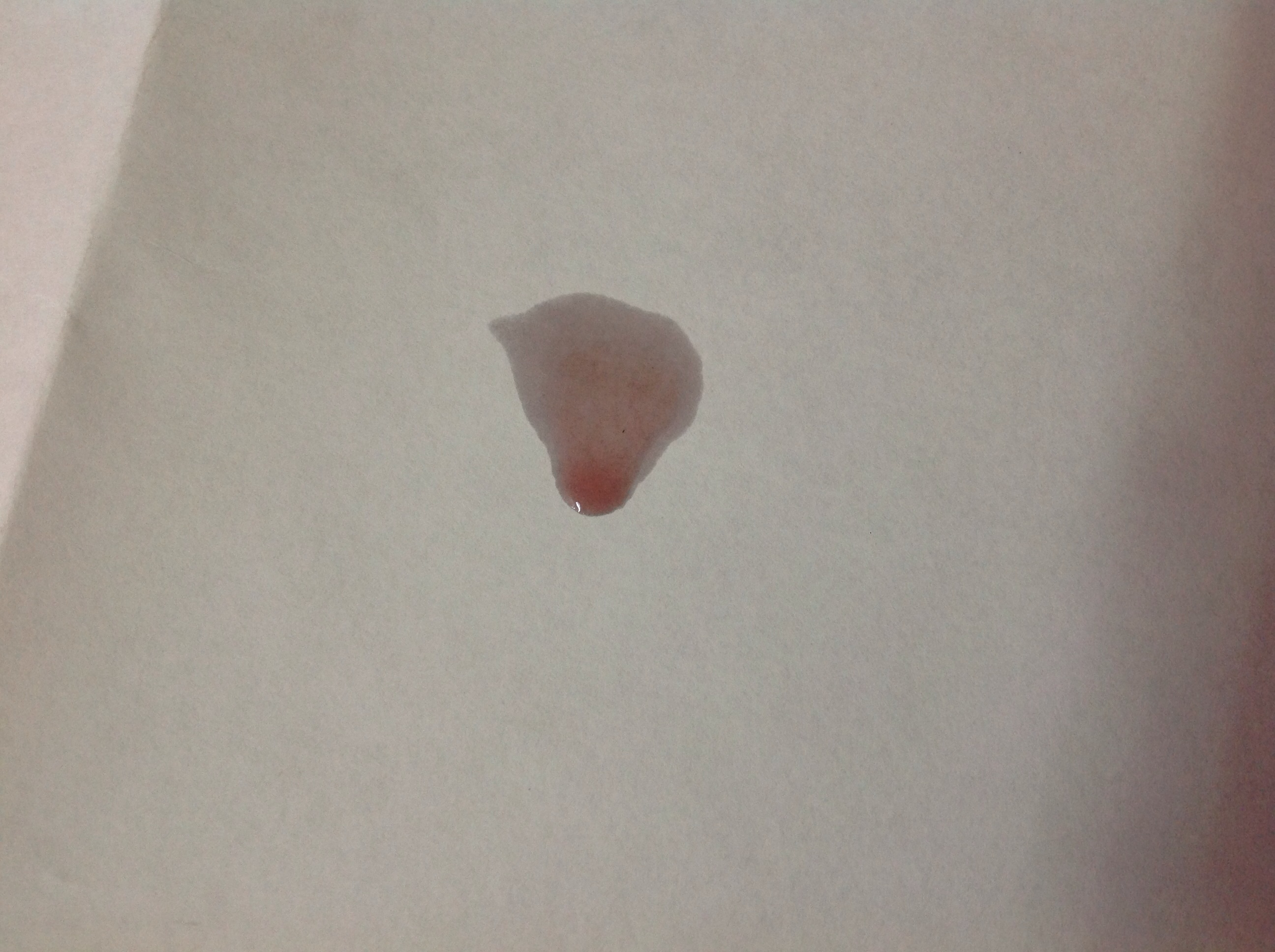

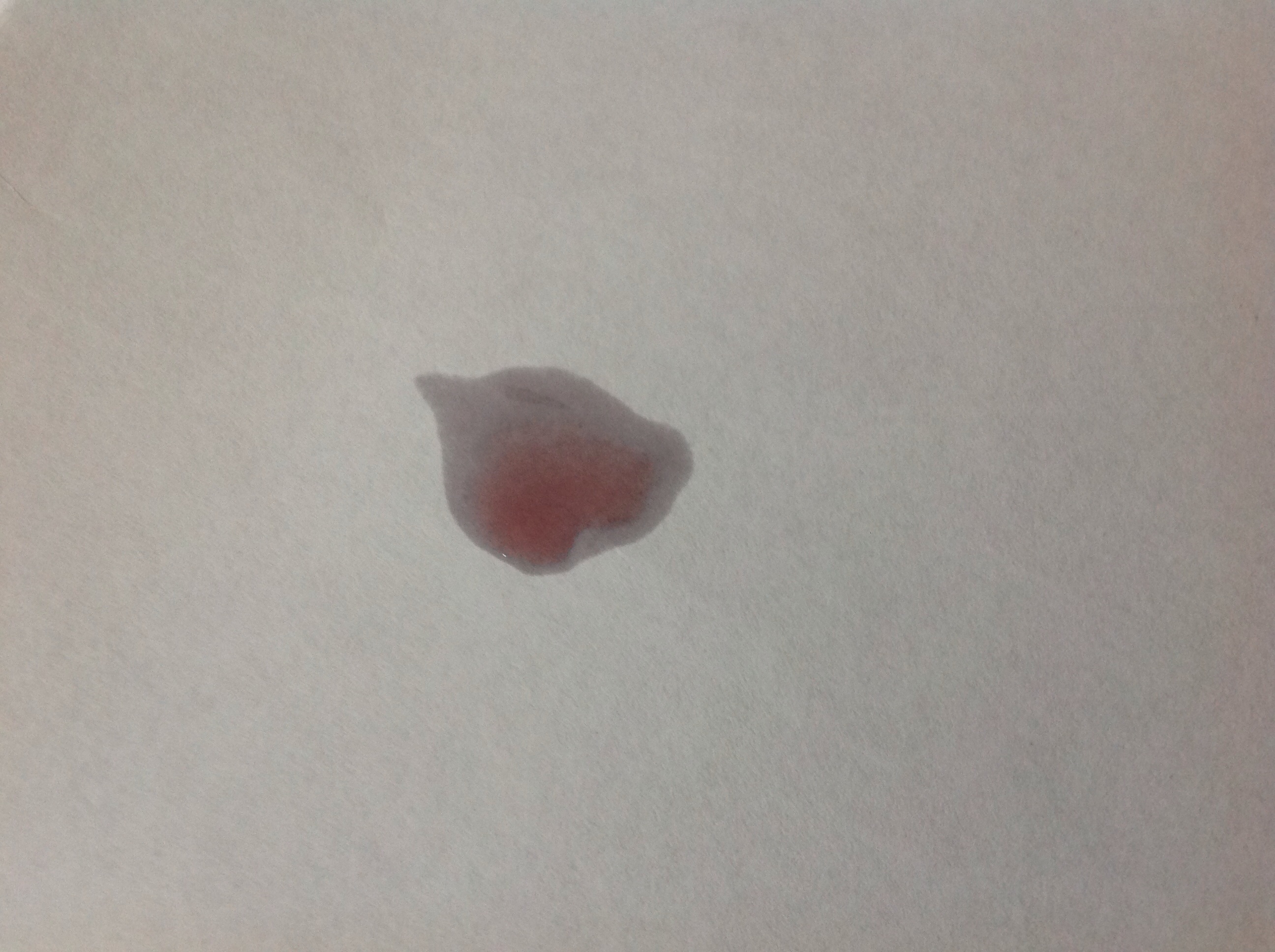

Кто что скажет о цвете и состоянии жижы в АКПП?
P.S.
Прошу прощения за качество фото

По виду чистая как слеза младенца. Ну а вообще нужно сперва понюхать на запах гари, потом между пальцами потереть - чтобы не было посторонних включений.Hayzenberg писал(а):Кто что скажет о цвете и состоянии жижы в АКПП?
Но тебе это не нужно - у тебя все Ок.

Фух, значит пронеслоNapic писал(а):По виду чистая как слеза младенца. Ну а вообще нужно сперва понюхать на запах гари, потом между пальцами потереть - чтобы не было посторонних включений.Hayzenberg писал(а):Кто что скажет о цвете и состоянии жижы в АКПП?

Вообще нужно от бродов отказаться. Вода она такая коварная. Если уж совсем без брода никуда, то с особой осторожностью вынужденно ехать.Hayzenberg писал(а): Фух, значит пронеслотеперь глубокие броды буду стороной объезжать, пока сапуны не выведу, хотя как я понял и это не панацея
А про масло ты еще у atservice дополнительно в личке поспрашай. Я криминала не вижу, во всяком случае на фото, но мало ли чего… это он "собаку съел" и его мнение гораздо авторитетнее моего.

я бы еще на всякий пожарный загерметизировал место где трубка щупа АКПП стыкуется.
