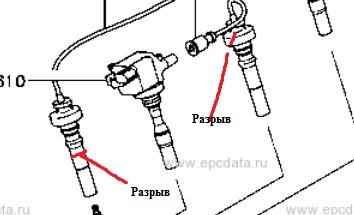

Доброго времени суток!
При замене свечей зажигания был порван резиновый изолятор трубку, ведущий от катушки к
свече и резиновая "юбка" см. рисунок. Вопрос есть ли какие либо аналоги или заменители их,
смотрел по эл. каталогу катушки продаются только в сборе.
В настоящее время повреждение заделал термостойким герметиком.
Оставлять в текущем состоянии не хотелось бы, так как при очередной подготовке к зиме вновь придётся вскрывать свечные колодца и проверять свечи.

Так на катушке порвал или на бронепроводе?

Порвал на бронепроводе.

NGK RCME91 Провода высоковольтные 1 290 р. Поставил и забыл
Упс, у тебя одновальный двиг, тогда RCME98.

Благодарю за полный ответ...
цена ЭКЗИСТ с доставкой 1 471,80 р.

Аналог катушек бы найти...

iRiver писал(а):Аналог катушек бы найти...
Катушка на атмосферник МИНИ MD325592 - 5201 руб, её аналог Melco H006T20371 - 3456 руб.
