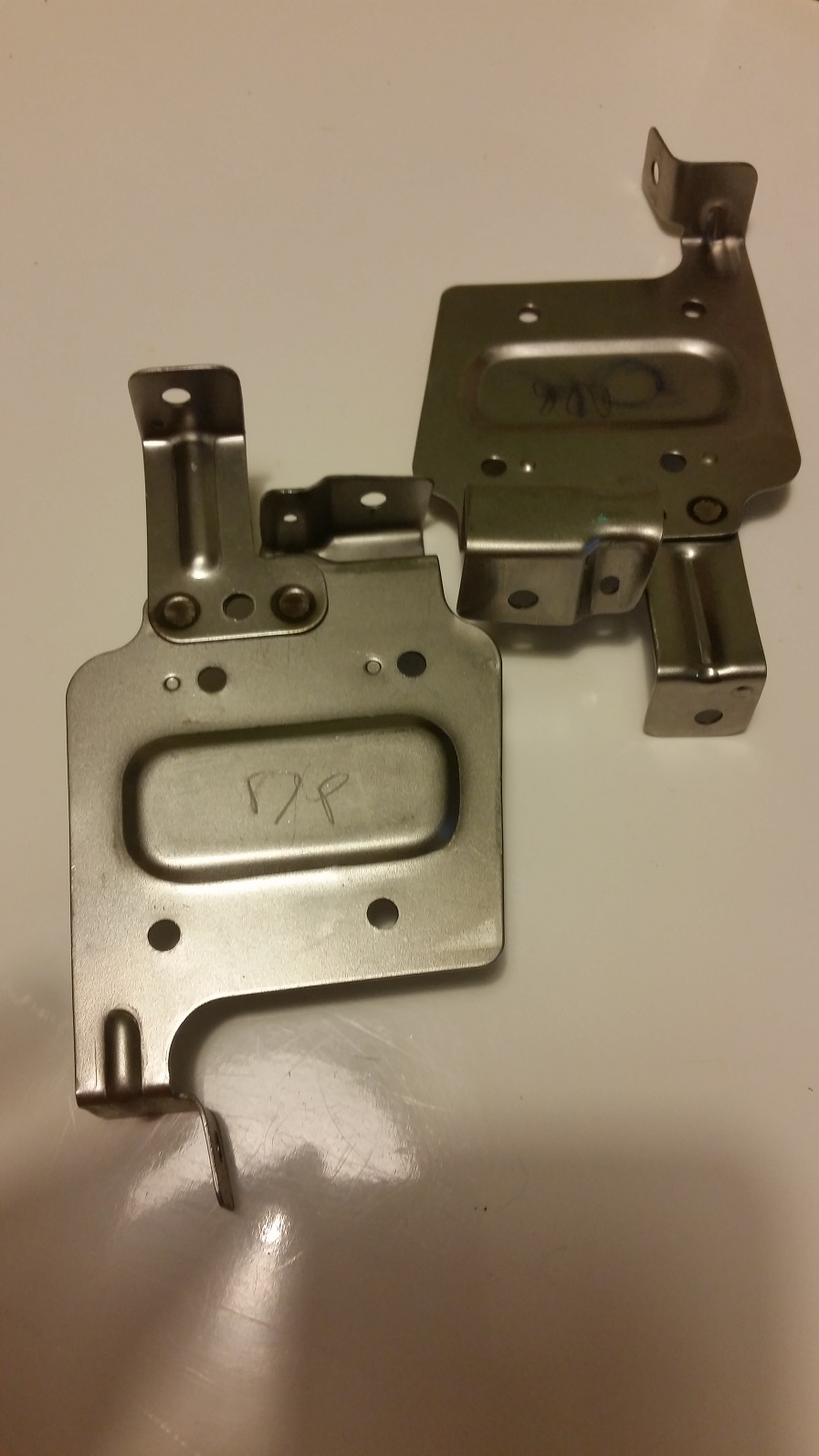

В предверии нового года радостная новость!) Наконец то стало реально в каталогах поставщиков приобрести крепления!
Цены тоже радуют, спешите кому надо до НГ заказать... emex exist итд....
Мои пришли, ждал 7 дней!) :*DANCE*: Всех с наступающим!)
Остальные фото тут

И всего-то? Я думал там что-то более серьезное.
Ну а так: прими поздравления с избавлением от "колхоза".

И мои поздравления,любитель небоскрёбов :)
