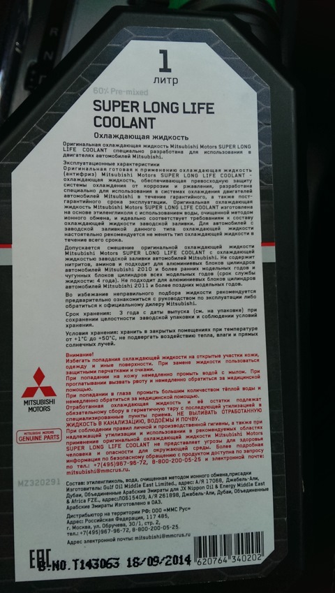

Мужики, подскажите MITSUBISHI MZ 311986 - это концентрат или уже готовый?

Инфа в интернете двоякая, или вообще не написано, готовый это или концентрат. Но пару человек на различных форумах, которые лично брали пишут что это коцентрат. Но брать его особого смысла не вижу, один х... это гибрид типа G11. А классика такого продукта это Глисантин G48. 90% производителей анифризов делают ОЖ этого класса из концентрата концерна BASF или по его лицензии. Среди них ОЖ таких брендов, как Мобил, Комма, в том числе наш концерн Тосол-синтез г. Дзержинск Глисантин то ли по лицензии гонит, то ли готовый разливает.

AlexanSNZ писал(а):Мужики, подскажите MITSUBISHI MZ 311986 - это концентрат или уже готовый?
Спасибо!
Это Long Life Coolant и в наш двигатель он не идёт. Наш антифриз по тех. руководству - это Super Long Life Coolant. Лично я использую Mitsubishi Super Long Life coolant - MZ320292, готовый,до - 51, 4 литра - в районе 1800 руб. Допускается смешивание с жидкостью заводской заливки.

Не нравится мне что MZ320292, MZ320291 вещество зеленоватого цвета.
В бачке жижа синего, чисто заводской антифриз, хотя в инструкции чётко написано, что смешивание разрешено, но про десятый год и позже это тоже наверное не зря сказано. Я предпочел мобил экстра.
Краситель не имеет никакого отношения к хим. составу жидкости.
ОЖ заводской заливки - DIA QUEEN SUPER LONG LIFE COOLANT MZ101006, синего цвета, продукт чисто японский, достать в европейской части России невозможно, мне за 4 года, по крайней мере, зто не удалось. И ценник у неё конский.
Про десятый год и позже - для двигателей с алюминиевыми блоками ( новых типа 4В...), в которые заливается с завода SUPER LONG LIFE COOLANT PREMIUM - жидкость другого хим.состава, имеющая срок службы по пробегу и календарю вдвое больше, чем SUPER LONG LIFE COOLANT MZ320292.
Наш чугунный 6G72 ведёт родословную с 1990 года, если не ошибаюсь и под новый никак не попадает. Тем не менее, я запрашивал Информационный центр Импортера и Дистрибьютора автомобилей Mitsubishi в РФ по поводу применимости MZ320292, их ответ - " ... можем сообщить, что имеющаяся у официальных дилеров Mitsubishi охлаждающая жидкость Mitsubishi Super Long Life Coolant рекомендована Производителем для использования в автомобилях Mitsubishi Pajero IV."
И хотя Мобил экстра и синего цвета, по хим. составу он ( как европеец), я думаю, сильнее отличается от диаквина, чем зелёный MZ320292. Тем не не менее, эта ОЖ тоже разрешена Инфоцентром как замена заводской ОЖ. Из переписки собратьев с кольт-клуба : "... Охлаждающую жидкость DIA QUEEN SUPER LONG LIFE COOLANT можно заменить Охлаждающими жидкостями на основе Glysantin R Protect Plus G48 от BASF®.
Например: Mobil Antifreeze Extra...", только срок службы у неё 3 года, а не 4, как у MZ320292.
Так что тут каждый сам решает, что удобней залить.
