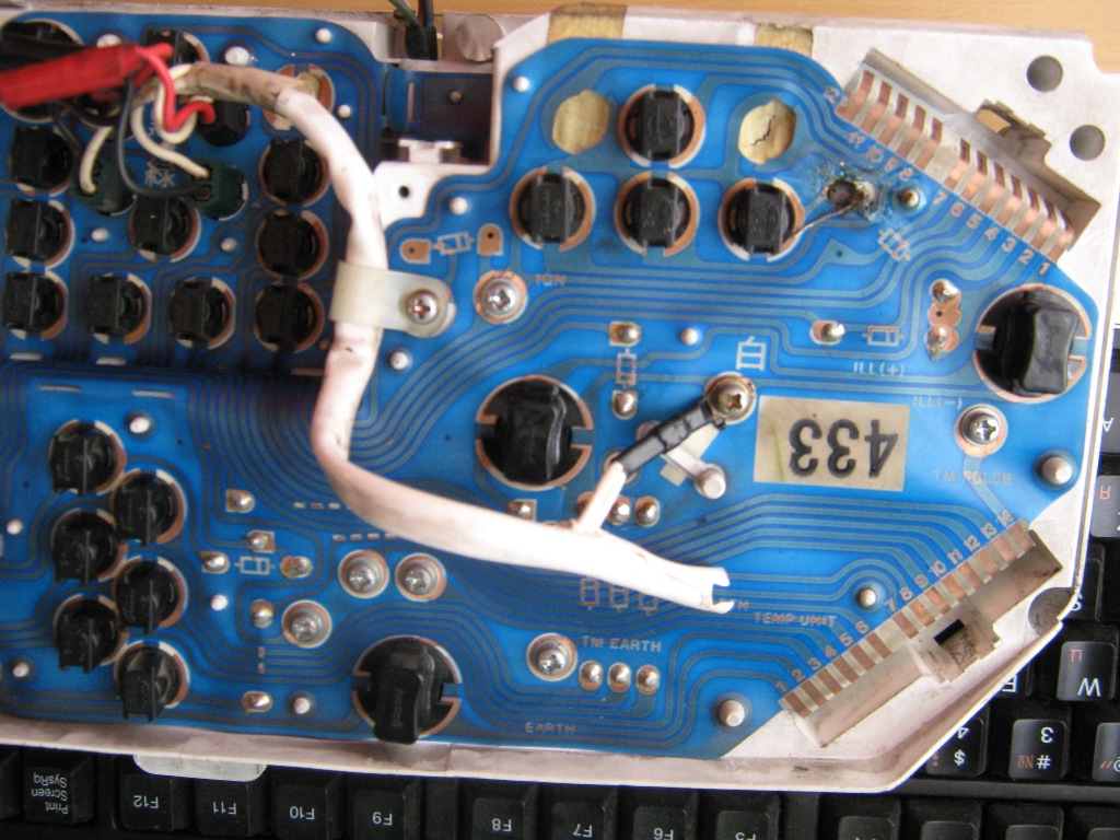

подскажите кому не сложно где взять сигнал тахометра для подключения автозапуска на джуниоре?

Lexxander, сигнал тахометра можно взять из-под приборки,там вроде как даже помечено на плате, ну или из под капота справа. Там три фишки, синяя - это сигнал тахометра.

TM Pulse сзади приборки? я так понял там можно просто к болтику провод прикрутить?

Да, верно. Можно и туда.

А на 58 мини дорожки не подписаны...пичаль

Можно-же проследить, какая дорожка ведёт к самому прибору.

Ну других то вариантов нет) но если б подписано было - было бы удобней
