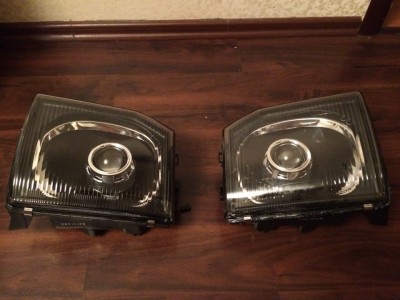

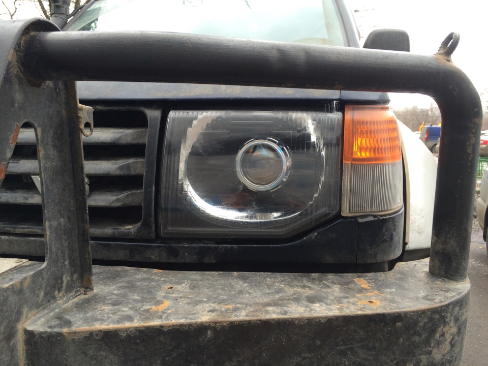

Всем привет!
Ну, вот я и залинзовал свой паджерик! Прочитав кучу тем о том как люди линзуют свои машинки, понял, что не всё так страшно и решился!
Итак, небольшой отчетец!

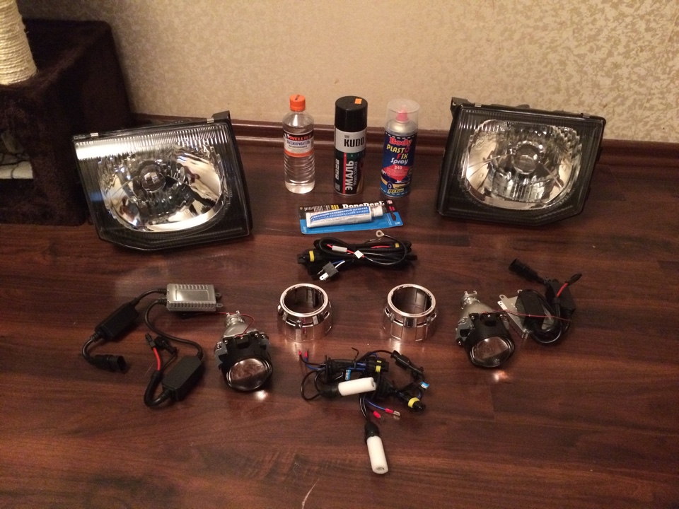

Прочитав все отчеты по установке линз, и всё взвесив, я пришел к выводу, что сильно тратится на это дело не хочу. Пробеги у меня минимальные, машина выполняет чисто прикладную функцию, короче, нет смысла покупать фирменные компоненты, пойдет нормальный Китай:)
В итоге, были куплены:
1. Фары Depo, чтобы от туда взять стекло, так как оно рифленое (в итоге, получилось не так как было задумано, см. ниже),
2. Биксеноновые линзы Galaxy G5,
3. Комплект ламп + блоки розжига Contrast Integra
4. Комплект проводки для подключения no name.

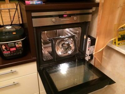

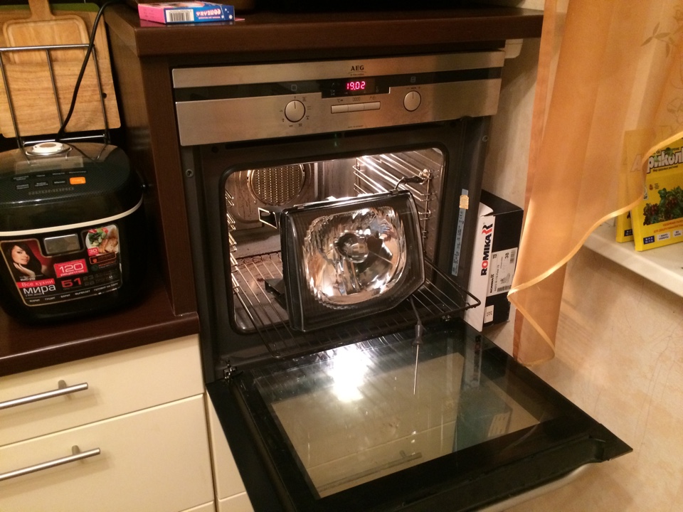

Первым делом были разобраны новые DEPOвские фары. Нагрев в духовке фару при температуре 110-130 гр, в течении минут 5-10, отделяем стекло от корпуса. Изначально думал, что это сделать проще, чем вышло на самом деле.
Так как я линзовал за несколько этапов (дней), то сначала занимался новыми фарами. Когда разобрал фару, решил, что из новых возьму не только стекло, но и отражатель (ну, типа новый же).
Примерил я всё это дело. Выходит симпатично!

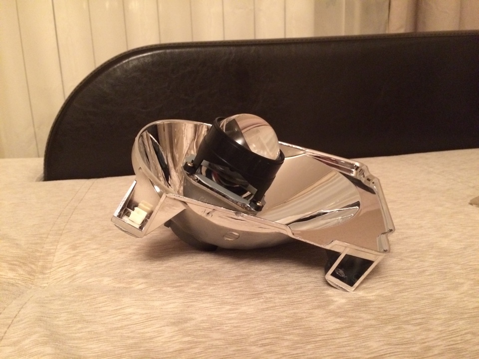

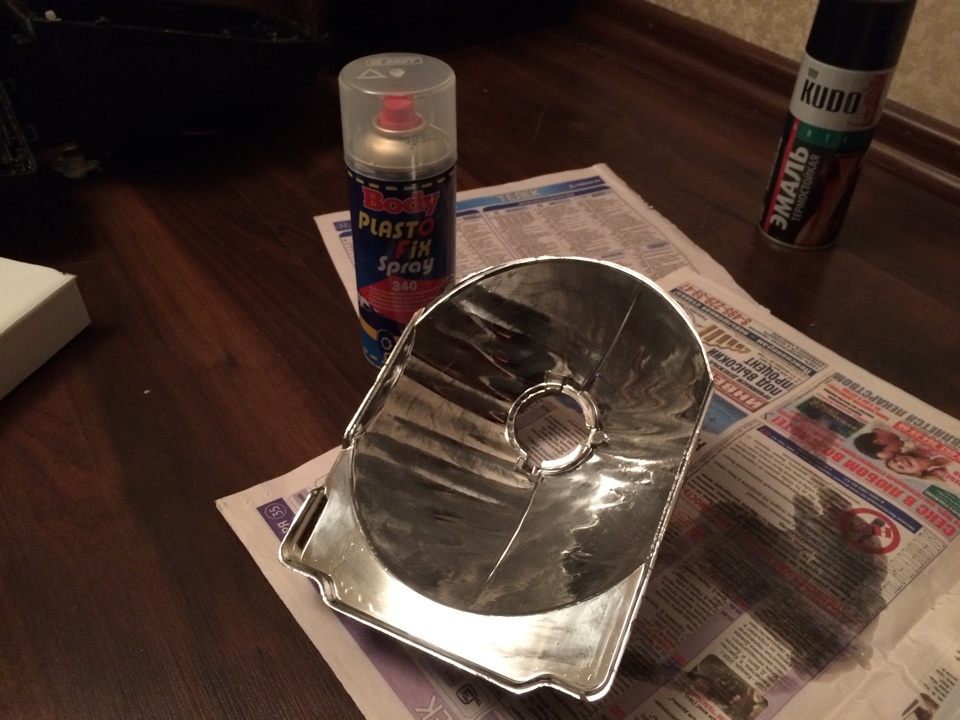

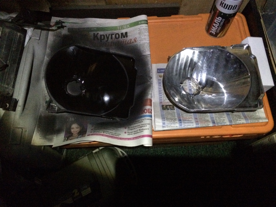

Прочитал в темах, что многие красят отражатели чтобы не было засвета. Ну, и я тоже покрасил. Конечно, сначала зашкурил, потом загрунтовал специальной грунтовкой для пластика, ну а потом уже покрасил термокраской. Вышло аккуратно;)
Ну, как бы, на этом первый этап закончился. Стал ждать выходных, чтобы уже вплотную заняться дальнейшей установкой!
Настали выходные!

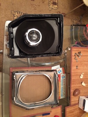

Снял фары с машины. В принципе, рассказывать о данном процессе особо нет смысла. Всё предельно понятно.
Пришло время готовить родные фары в духовке:)

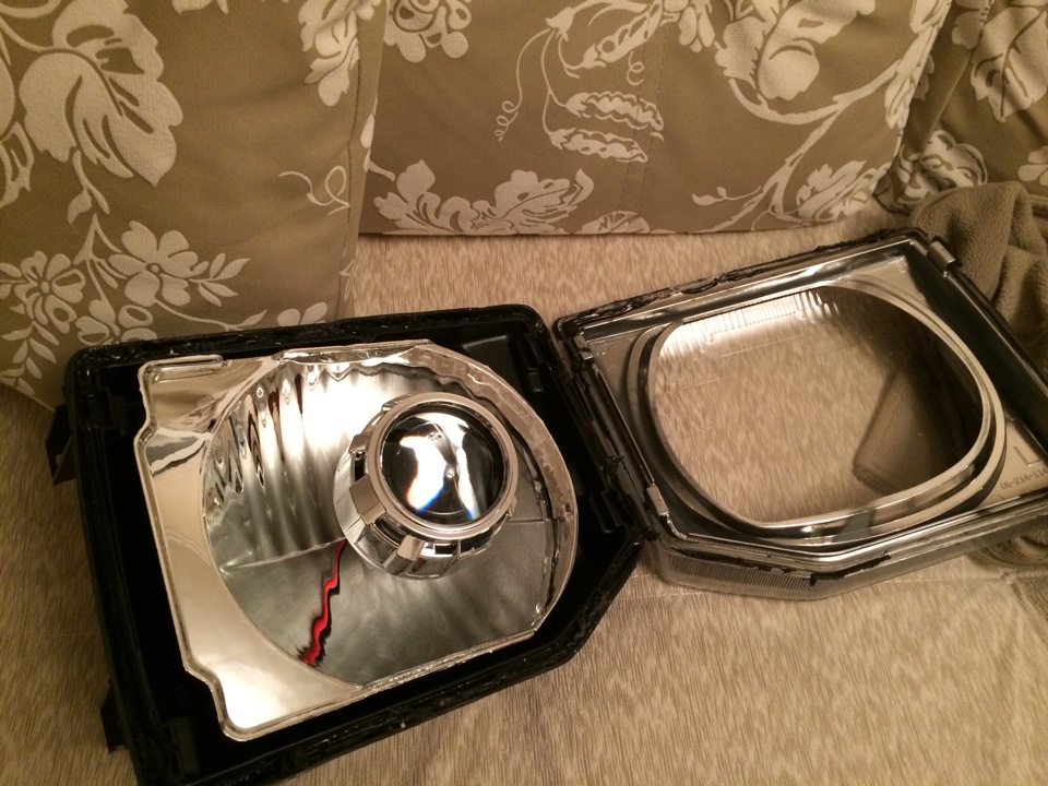

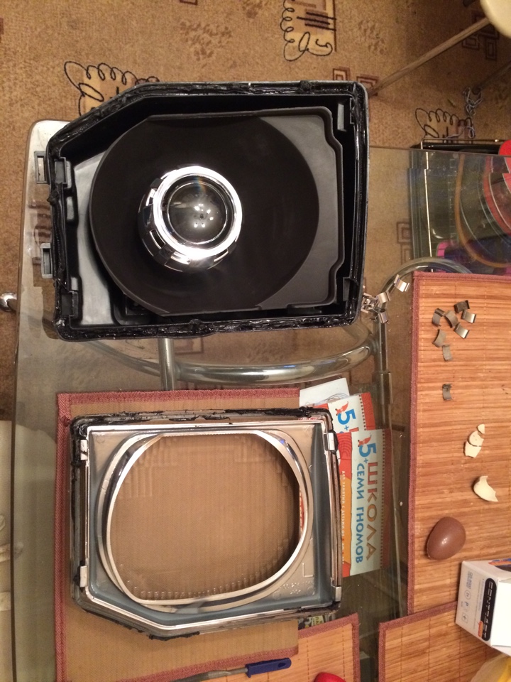

Стекло, так же, с успехом было снято. Стал откручивать отражатель от корпуса, и вот тут вышла неприятность. Когда открутил все возможные регулировочные болты, отражатель остался на клипсе, с которой нужно было аккуратно вытащить отражатель. Но я, видимо, делал это не очень аккуратно. В общем, один родной отражатель у меня сломался. Нехорошо, конечно, но я и не хотел оставлять родной отражатель, у меня же есть уже покрашенный, красивенький отражатель от новых фар. Но, к сожалению, и тут вышел облом. Новые отражатели не влезали в корпус родных фар:( То есть они влезают, и даже отверстия под регулировочные болты совпадают, а вот центральные отверстия отражателей, в которые вставляются лампы (ну, и сами линзы в будущем) не совпадают с отверстиями в корпусах. Вообще, надо сказать, что корпуса родных фар и DEPOвских сильно отличаются. DEPOвские меньше (тоньше), хотя посадочные размеры одинаковые.
Из всего этого следует, что мне пришлось все остальные процедуры по линзовке произвести с новыми DEPOвскими фарами, а это значит, что электрокорректора у меня не будет:( Правда, я до сих пор не уверен, что он у меня когда-либо работал;)
Ну да ладно, идем дальше.

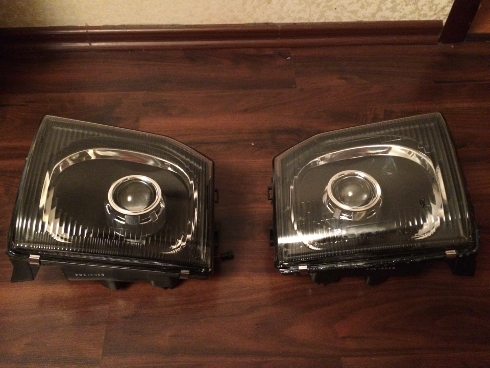

Ну а дальше, всё просто. Прикручиваем бленды (маски) к линзам. Ну и вставляем сами линзы в отражатель. В комплекте с линзами шли установочные шайбы под мой цоколь. Поэтому в закреплении линз сложностей не было. После того, как лизны были закреплены в отражателях, ещё раз всё проверяем (правильно ли всё прикрутили, ну и начинаем собирать всё в обратном порядке. Прикручиваем отражатель к корпусу и готовимся вновь заниматься готовкой на кухне:)
Прежде чем засовывать фару вновь в духовку, рекомендую тщательно протереть ещё раз стекло изнутри и саму линзу, не помешает!
После разогрева ставим текло на место, хорошенько прижимаем и фиксируем стекло. Для пущей верности можно дополнительно обработать швы герметиком для стекол.
Ну, собственно и всё, фары собраны. Ждем, когда они остынут и идем ставить на машину!

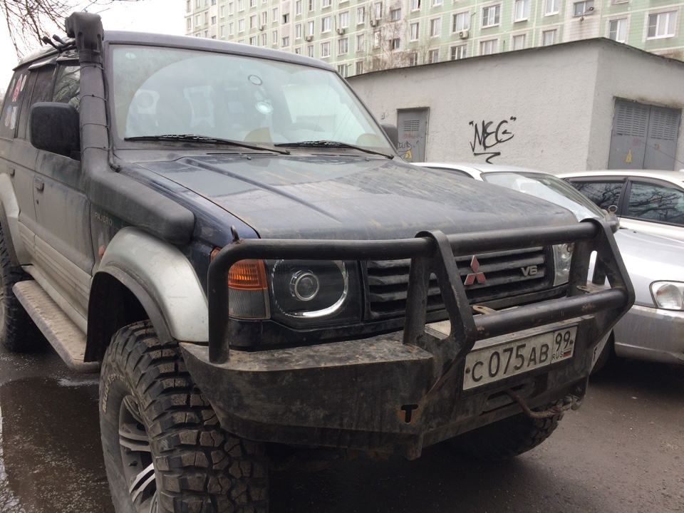

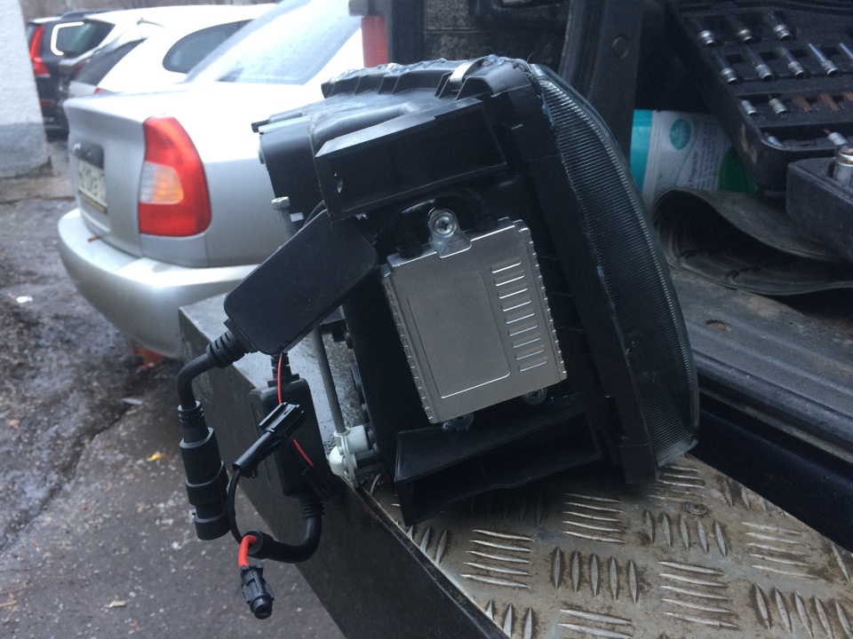

В установке, тоже, собственно говоря, трудностей никаких. Вычитал, что многие закрепляют блоки розжига сбоку на фаре. И действительно, место очень удобное! Там и закрепил блоки. Ну, а дальше, прикрутил сами фары и собрал всё в обратном порядке (радиаторная решетка, повороты и т.д.).
После начал заниматься проводкой. Так как я вместе с линзами, лампами и блоками купил и специальный комплект проводки для подключения, то процесс подключения занял минут 3, все разъемчики подключил, прикрутил два проводка массы, ну и сам провод на плюс АКБ. Попутно поменял плюсовую клемму на АКБ, а то старая была в ужасном состоянии.
Вот и всё!

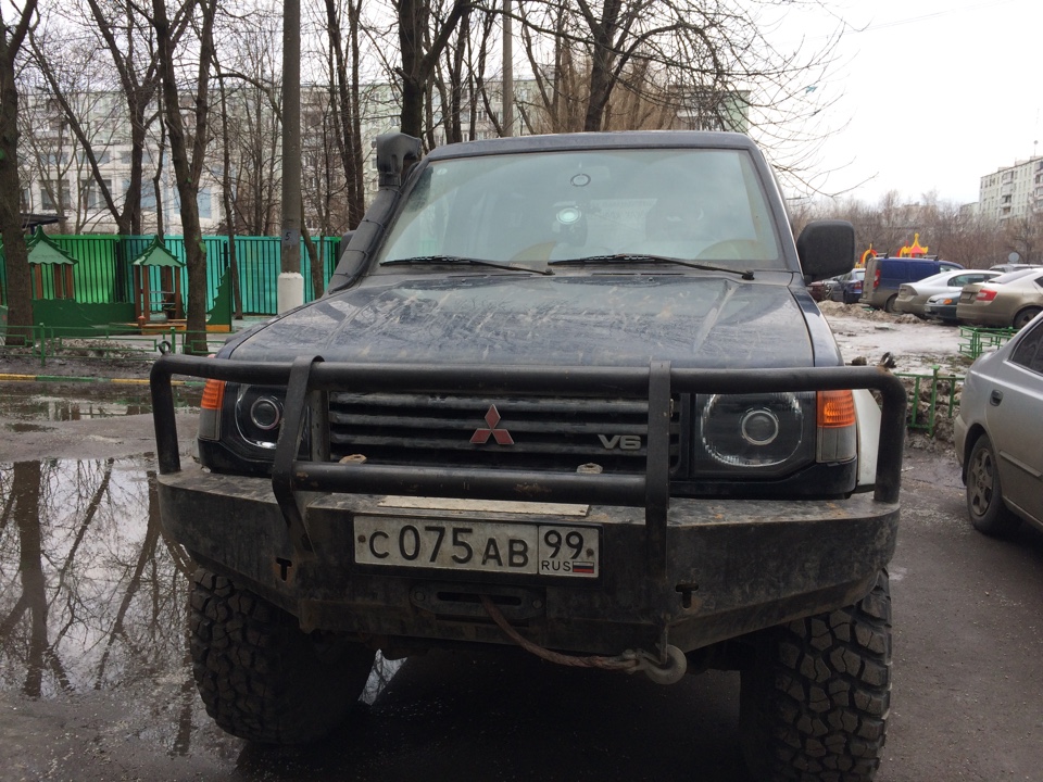

Смотрится шикарно, как сами фары, так и сам свет! Единственное, пока на деле не проверил как освещают дорогу - ещё не ездил на машине в темное время! Конечно, надо по нормальному их отрегулировать, но уверен, что результат превзойдет все мои ожидания!!!
Честно говоря, перед тем как решился это делать думал, что это что-то нереально сложное! Но, всё оказалось очень даже выполнимо. Второй раз я это уже смогу проделать намного быстрее и легче;)
Будут вопросы задавайте!
Настали выходные!
Вот и всё!
