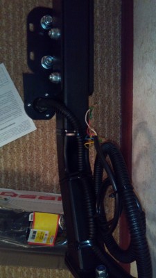

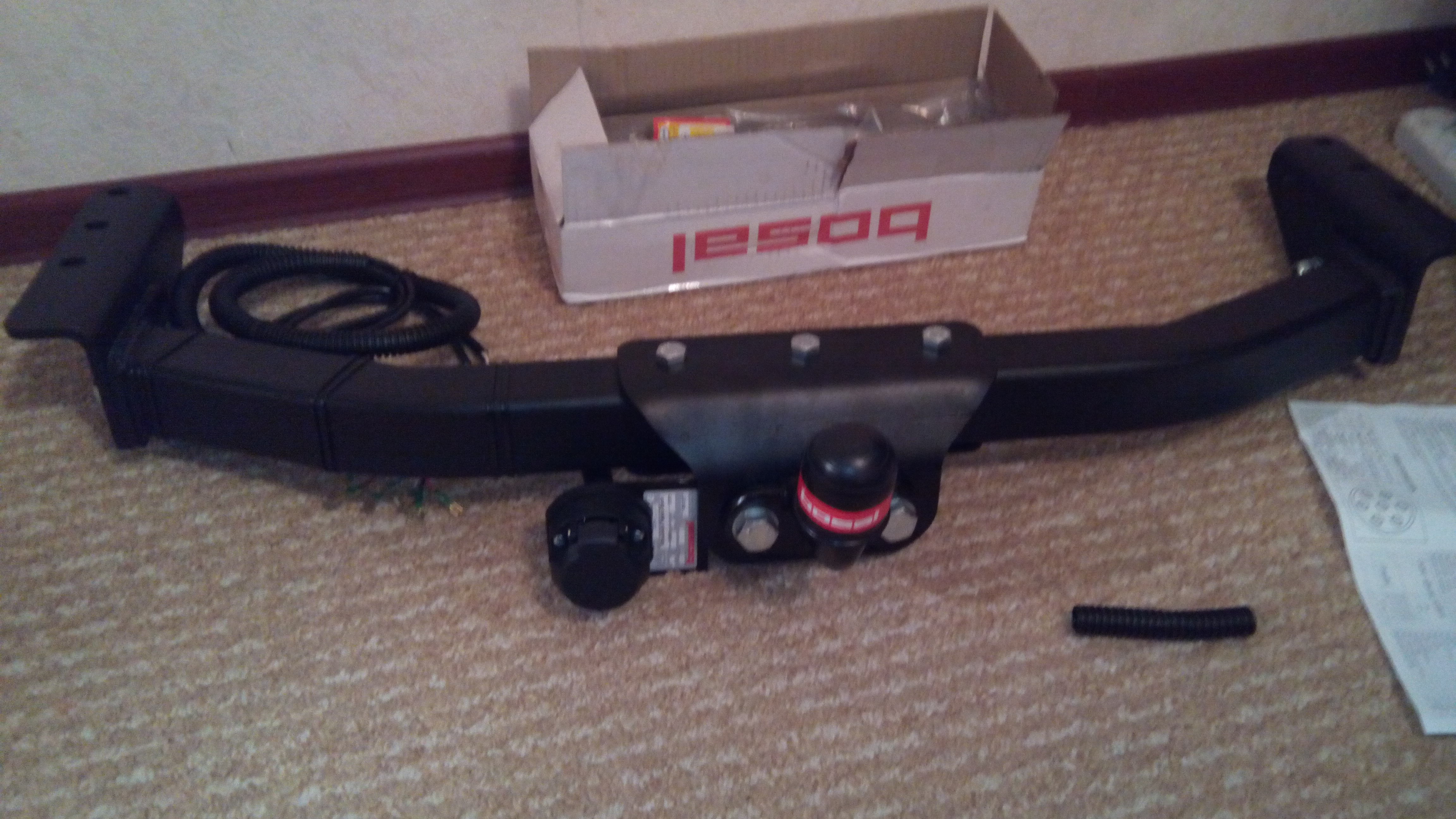

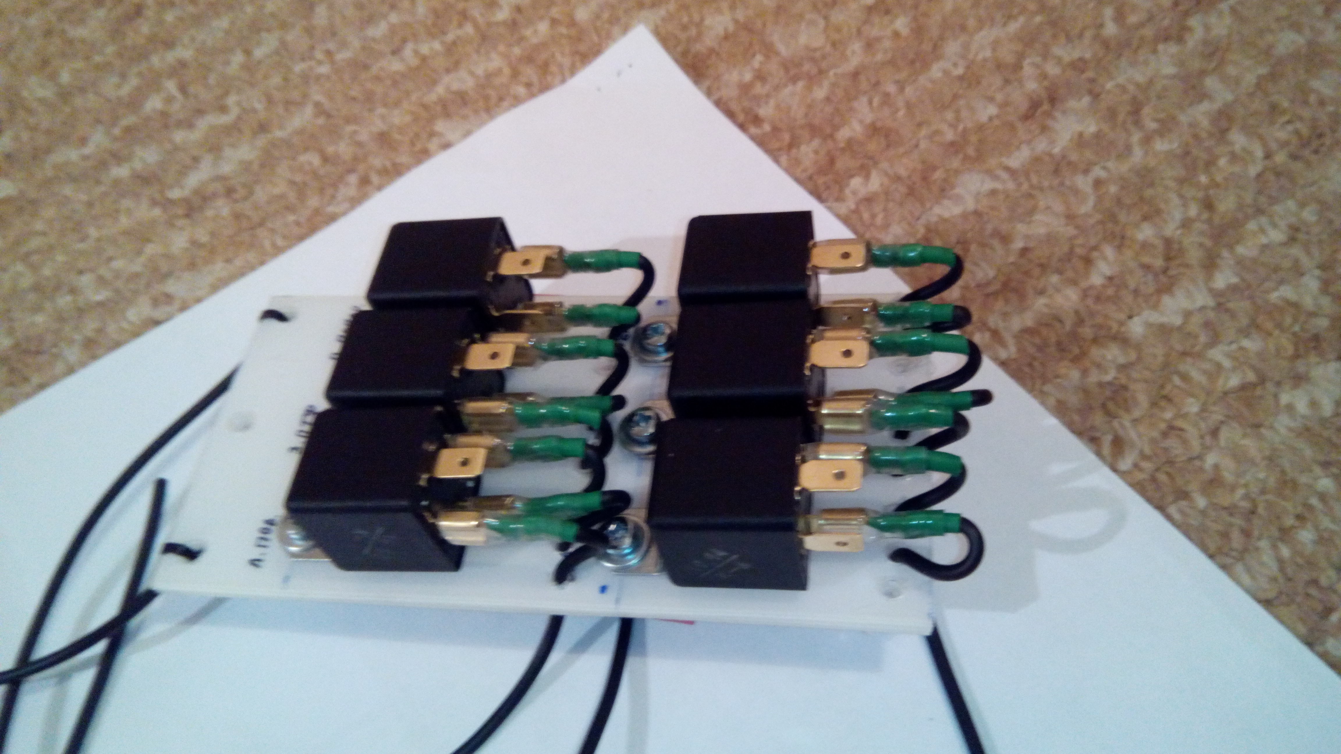

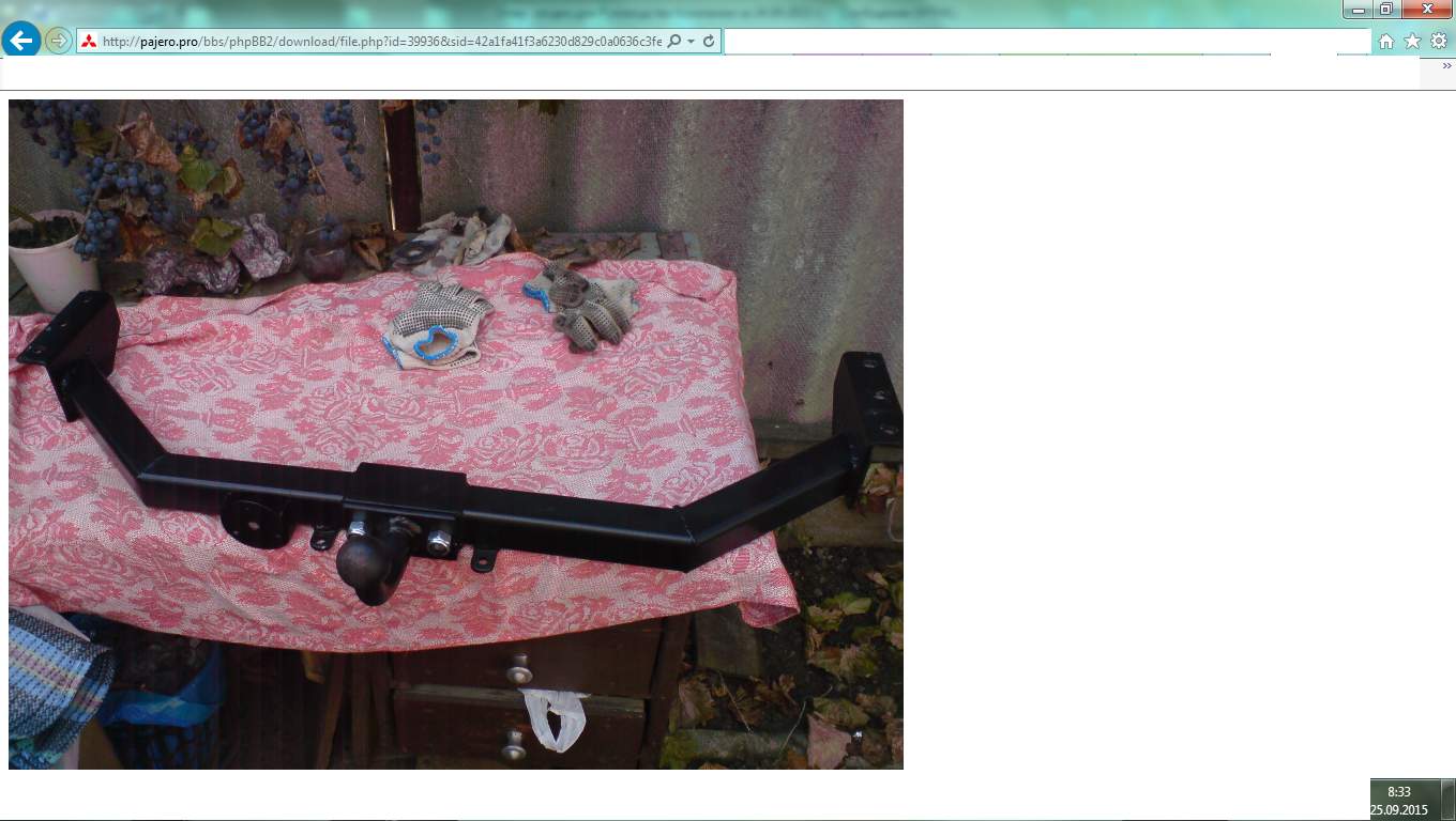

Купил фаркоп VFM 4126-F. Розетка и проводка (не оригинал, универсальные) в комплекте.

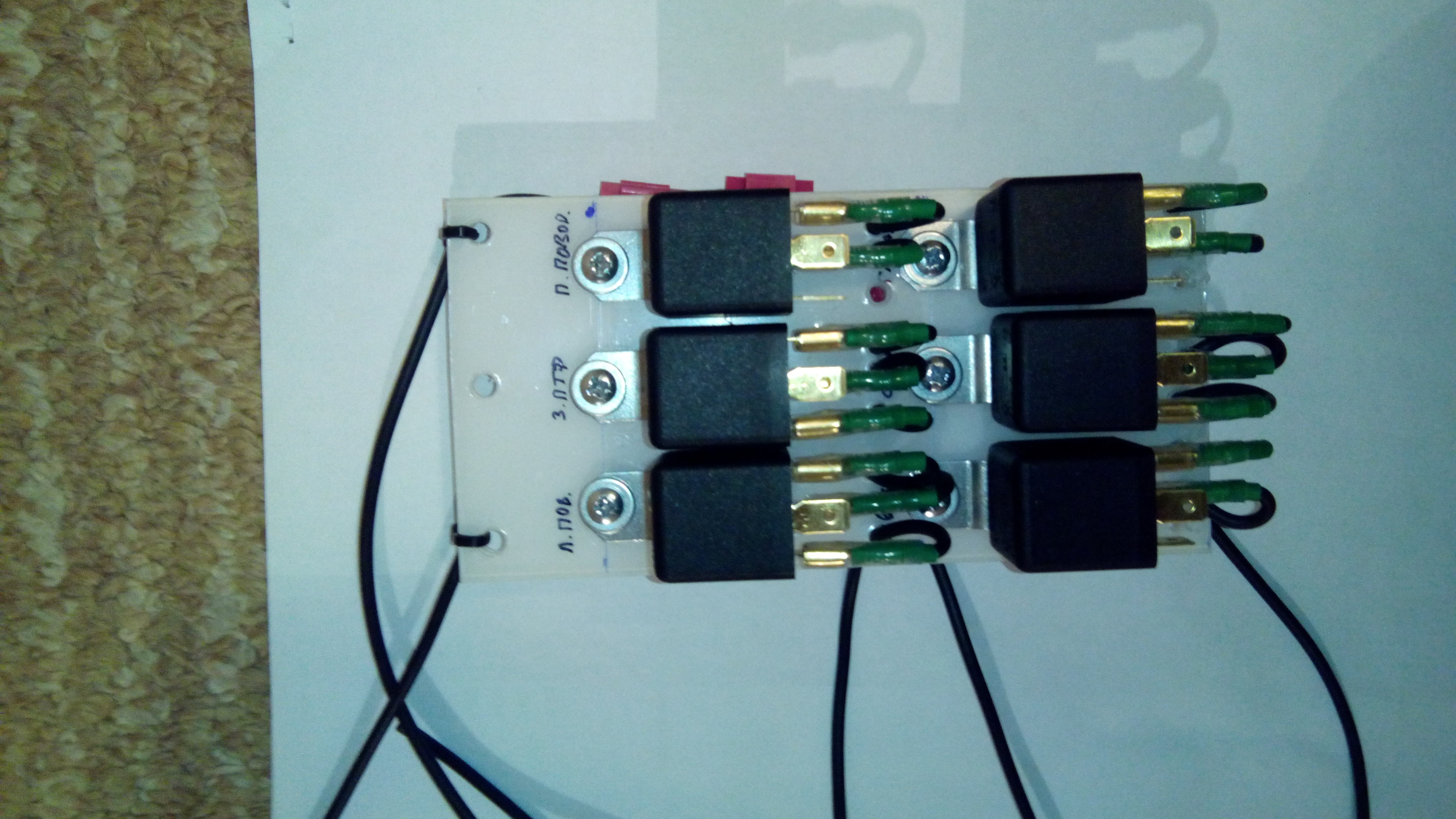

Смастерил блок релюшек (реле на каждую цепь, кроме массы), чтобы не связывать проводку Спорта и прицепа на прямую.
На авто пока не ставил. Гаража нет, а на улице не летная погода. Если только на лодке под машину заплыть... ::-[:
Да, клюв фаркопа поставил не так, как в инструкции, а сверху поперечины. Конструктив не пострадает, а шар будет выше, меньше цепляется. Блок релюшек думаю засунуть в что-нибудь, что шумоизолирует его.
Вид сбоку.
Вид сбоку.
Блок релюшек.
Блок релюшек.

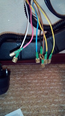

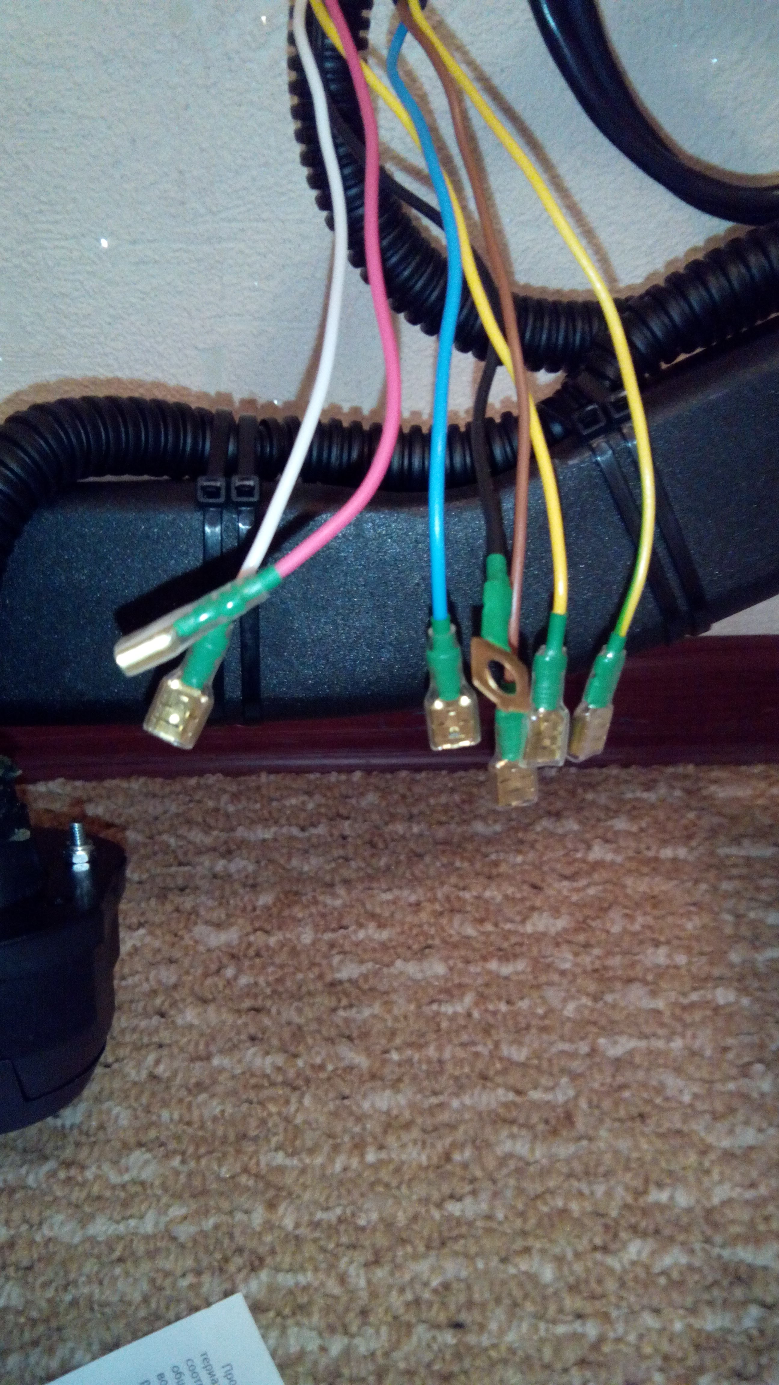

Облагородил концы родной проводки.

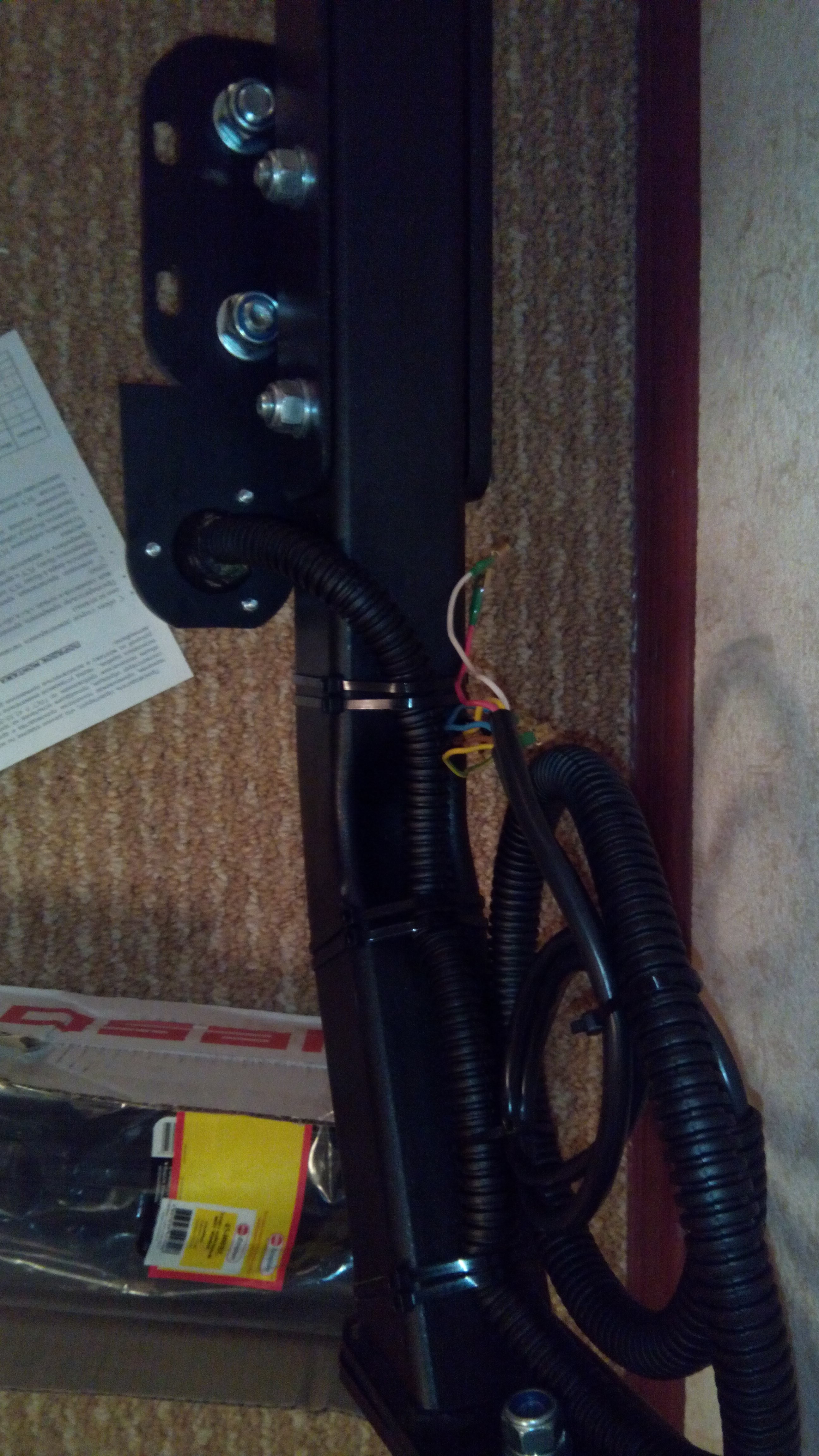

Проводку засунул в гофру.
Сам фаркоп, собственно.

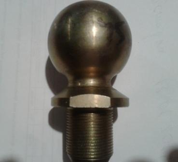

Ну вот прошел уже год, даже больше. Краска купленная в строймаркете под названием "ржавостоп" выстояла, рыжиков нет. За это время был переделан крюк, т.к. прицеп зацепить нереально с закрытой калиткой. И еще, если кому то интересно, в качестве шара для ТСУ прекрасно подходит шар гидроцилиндра подъема кузова от камаза, в грузовых магазинах стоит от 250 до 300 рублей.

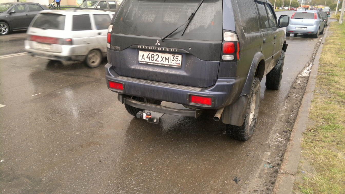

у меня вот такой фаркоп. И на лифтованном не особо смотрится . . .

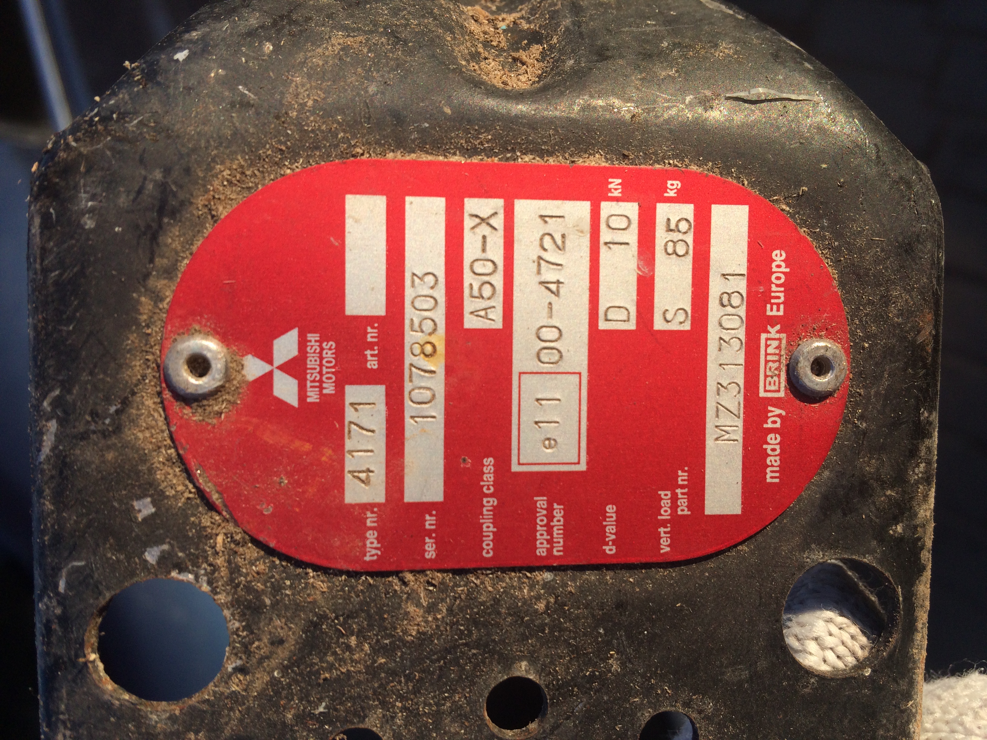

Кто в курсе от чего фаркоп? продаван говорит от спорта, только не знает от какого. Хочу себе взять. Сомневаюсь подойдет мне или нет. А он в области живет, не получается на СТО встретиться.
MPS 6G72, 3 литра 170 мустангов, V6, 24 клапана, АКПП, максималка
Сообщения: 20483
Благодарил (а): 101 раз
Поблагодарили: 1353 раза
Re: Фаркоп на спорта
рулетка тебе в помощь, там все просто( ширина рамы и крепежные отверстия) . и балка фаркопа дугой, огибающая запаску. ты б фотку целиком выложил

[quote="алексей - Маленький Мук"]рулетка тебе в помощь, там все просто( ширина рамы и крепежные отверстия) . и балка фаркопа дугой, огибающая запаску. ты б фотку целиком выложил[/quote
продавец не соображает и встретиться с ним не получается, далеко живет от меня. Ехать мерить нерезонно получается. По номеру в интернете пока не могу найти применимость
