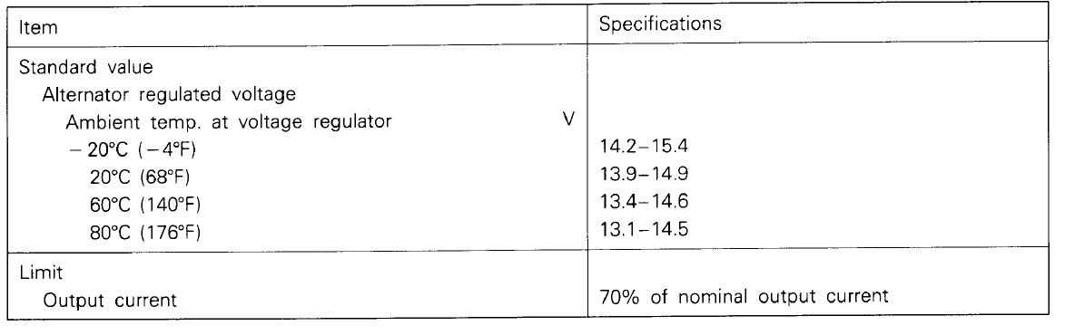

бред. В паджерах допустимо до 15.5В или около того на холодную в морозы под -20. На горчую до 13.2-4 может падатьSapsan писал(а):Доброго времени!
Имею вопрос : намедни менял аккумулятор и на фирме проверяли электрику в авто, на холостых идет зарядка 14.4, все из прикуривателя отключено, приемник и печка отключены. В магазине говорят, что это много, должно быть не более 14.2, иначе будет кипеть.
Под нагрузкой ( печка на 2 положении, ближний свет, приемник)- 14.43 на холостых.
14.4 совершенно нормально.
