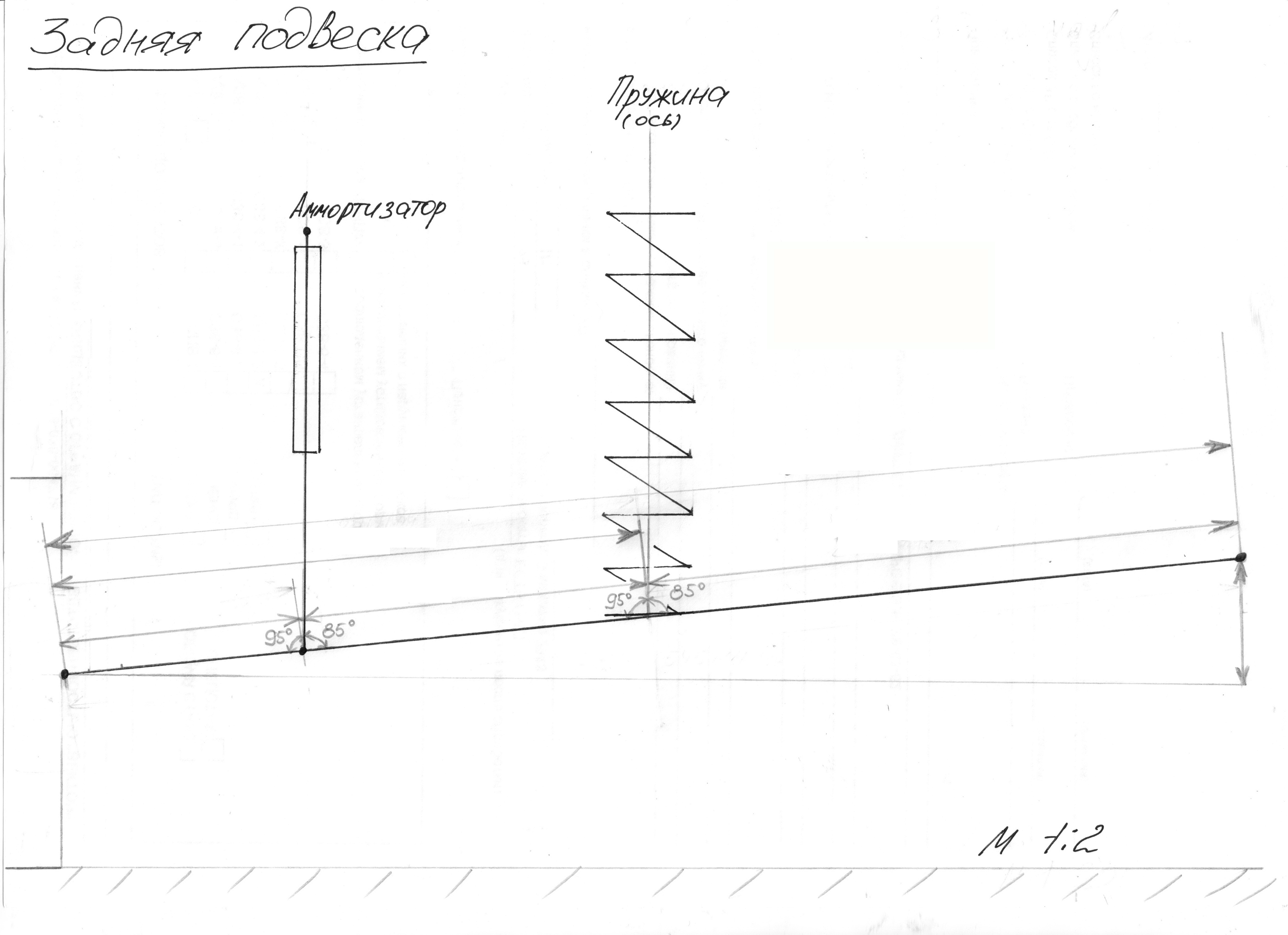

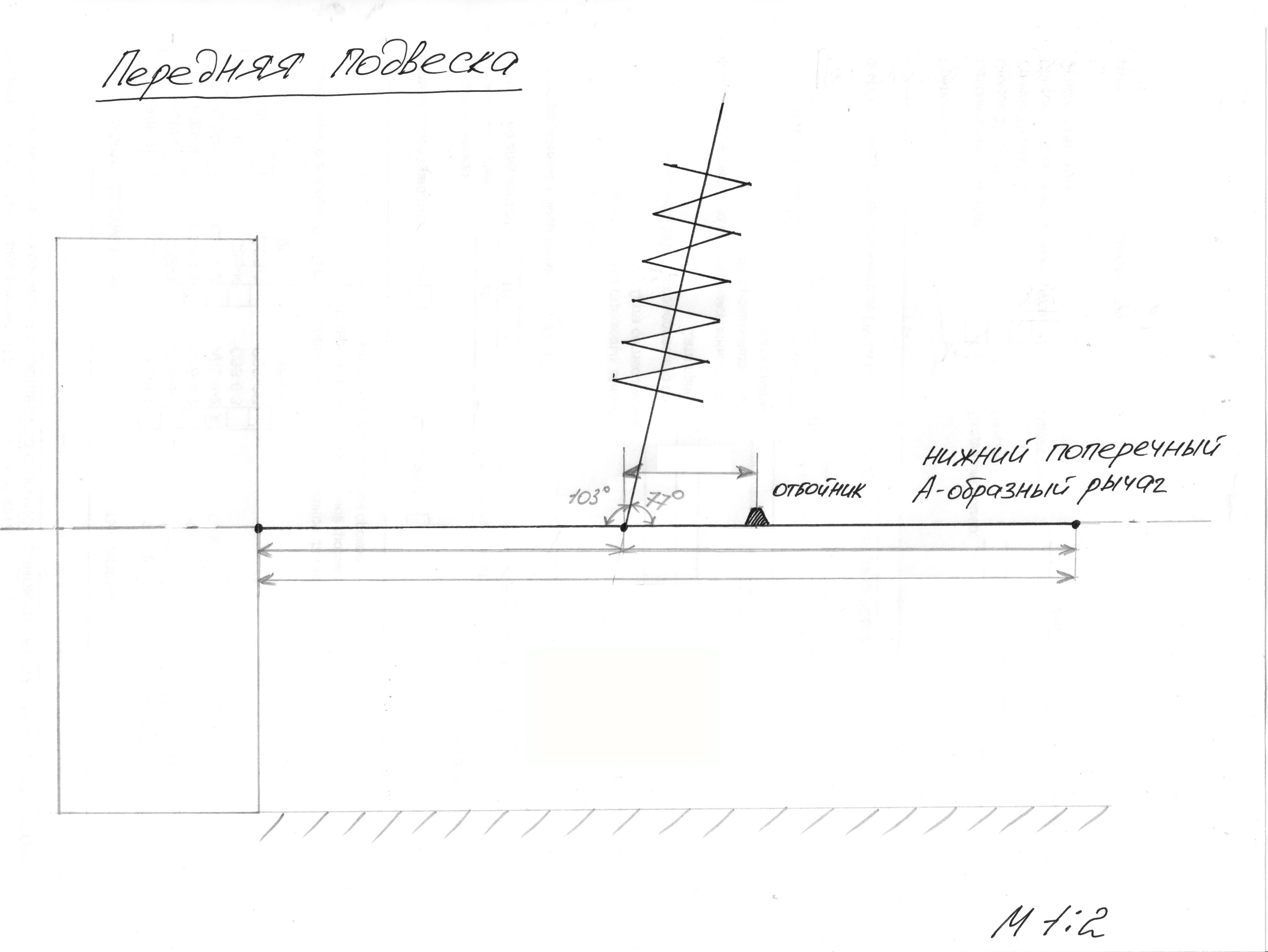

Для замеров ходов подвески: от нижнего отбойника на раскладку подвески (если нет нижнего отбойника-просто макс. нижнее положение вывешенного колеса) до верхнего отбойника на сжатие, схемку дам чуть позже, она у меня уж очень чумазая (черновая).
Если сможешь посчитать неподрессоренную массу перед/зад-будет совсем здорово.
Или не трать время, скинь мне, пожалуйста, в ЛС VIN любой двухсотки, я по каталогам сам посчитаю.
Вот схемы рычагов подвески П4: На них-же можно указать статический прогиб пружин: это когда пружина стоит на машине, машина неподвижна и своим собственным весом сжимает пружины в подвеске.DenVer писал(а):...по поводу заморочится.... Делов то на полчаса. Но вопросы по измерениям, лучше уточним, сейчас освобожусь и накидаю картину как вижу

По задней подвеске помним же, что там неразрезной?
Там тебе, по мимо расстояния до отбойника в двух положениях, чего надо?
- vector-n
- Сообщения: 2464
- Откуда: Ярославль
- Благодарил (а): 132 раза
- Поблагодарили: 213 раз
Re: Решения проблемы жесткости подвески P-IV - акт второй
Про мост помню, конечно.
Помимо ходов в крайние положения нужны ходы от "статики"-когда авто с нормальной рабочей загрузкой стоит на ровной площадке. По хорошему, ходы вверх/вниз и меряются от статического положения.
