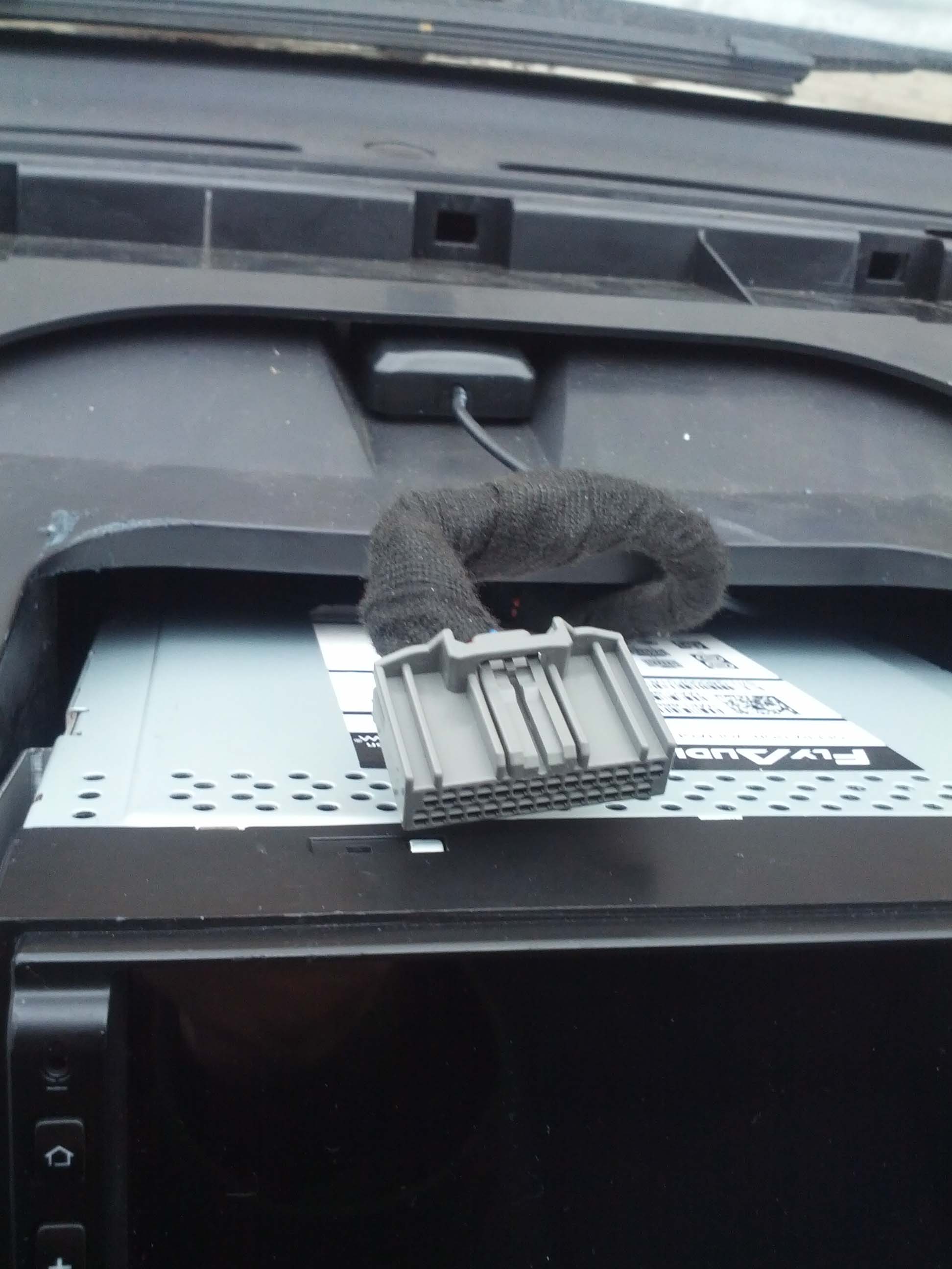

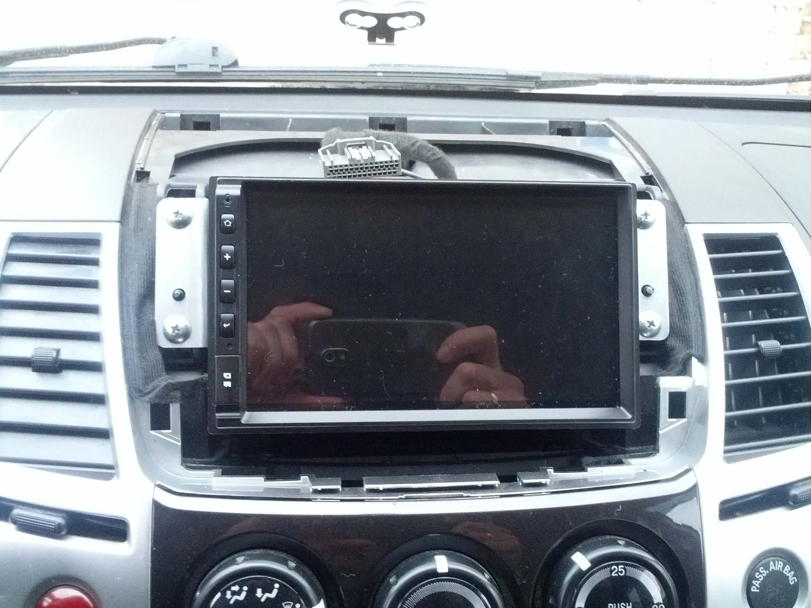

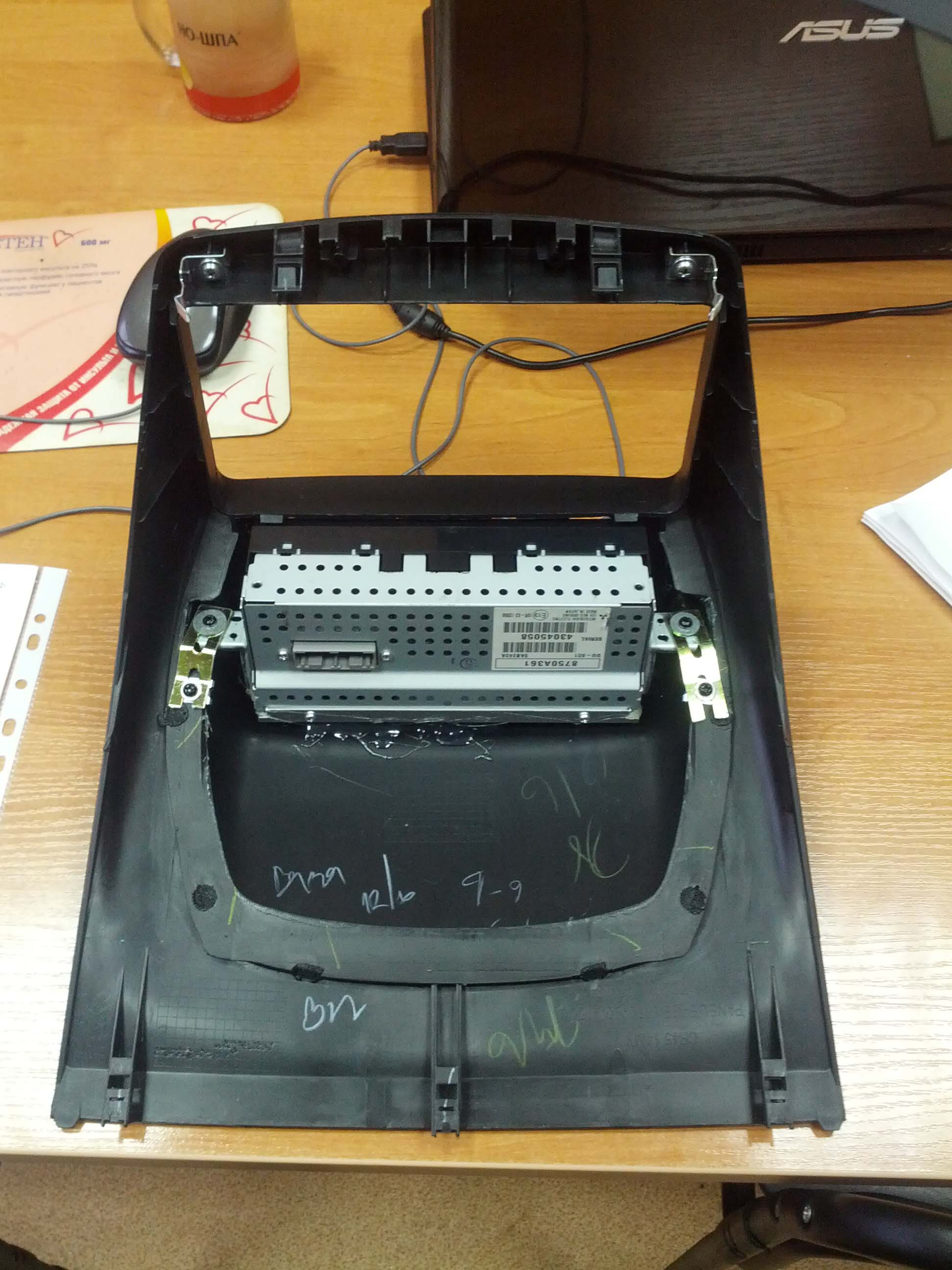

В общем мой товарищ устал ждать крепления и решил проблему установки двойной консоли, БК нового образца и 2 Din магнитолы Flyaydio G6000F01 следующим образом, прилагаю фотоотчет. Прикручиваем БК саморезами к консоли вот такими железками, они могут быть любыми, лишь бы подходили по размеру и форме.
Вот так это выглядит с двух сторон.
Верхнюю часть БК клеим к консоли изнутри, термоклеем.
Вот так это выглядит снаружи
Для такого решения необходимо удлинить шлейф разъема БК
Крепеж для установки магнитолы используем от штатного БК, пришлось повозиться с выставлением угла, но вопрос решаемый

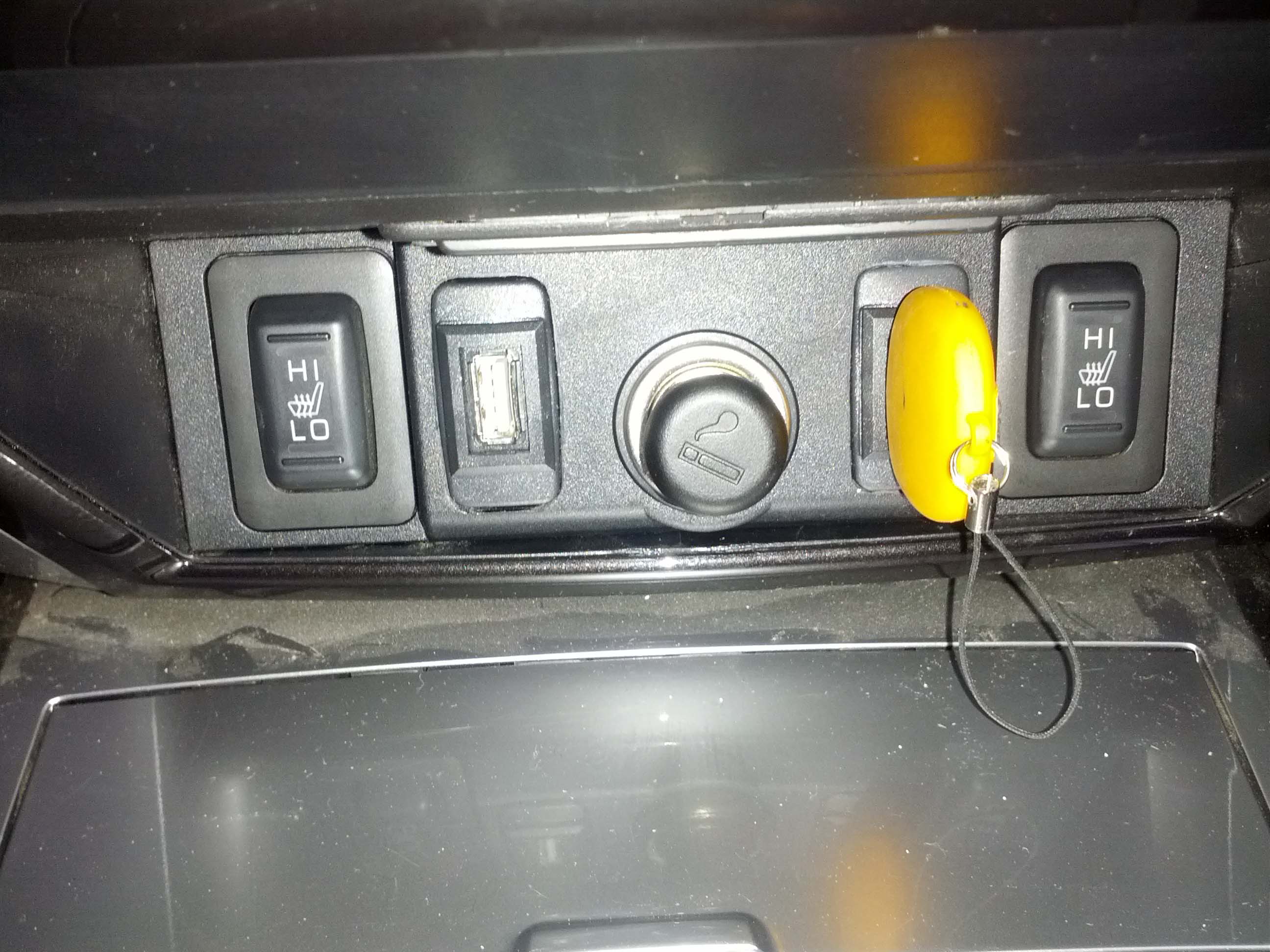

Ну дальше всякие добавки, например вывод разъемов от USB хаба вместо заглушек возле кнопок подогрева сидений, они продаются готовыми.

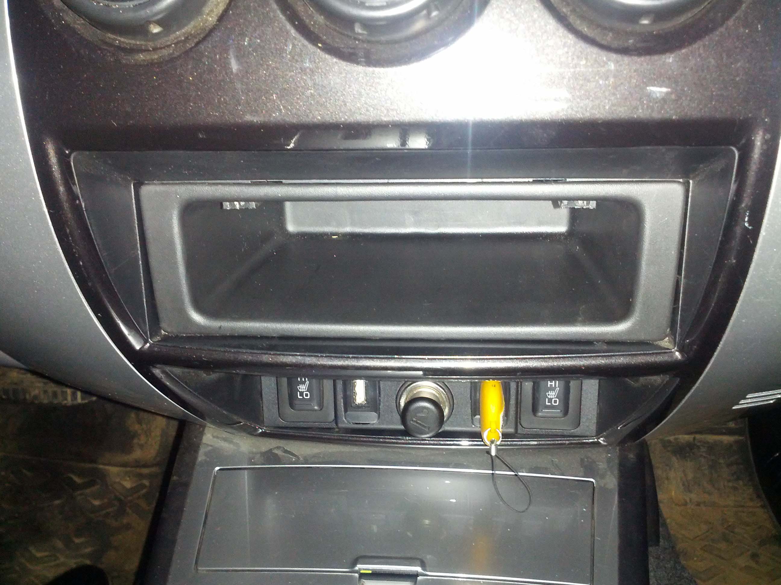

Полочку вместо образовавшейся дырки можно поставить универсальную.
Итого выглядит все как то так:

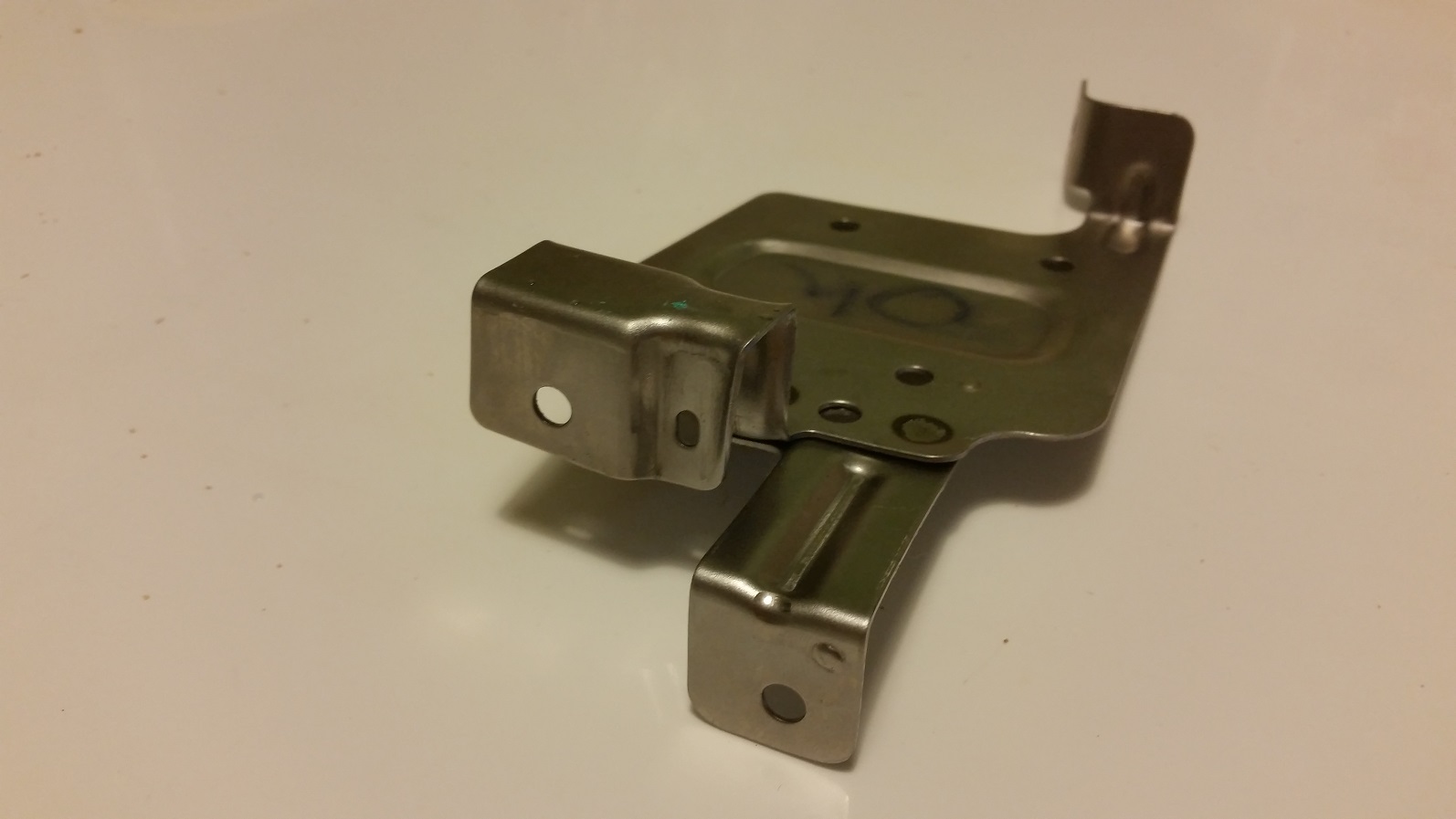

В предверии нового года радостная новость!) Наконец то стало реально в каталогах поставщиков приобрести крепления!
Цены тоже радуют, спешите кому надо до НГ заказать... emex exist итд....
Мои пришли, ждал 7 дней!) :*DANCE*: Всех с наступающим!)
Остальные фото тут
