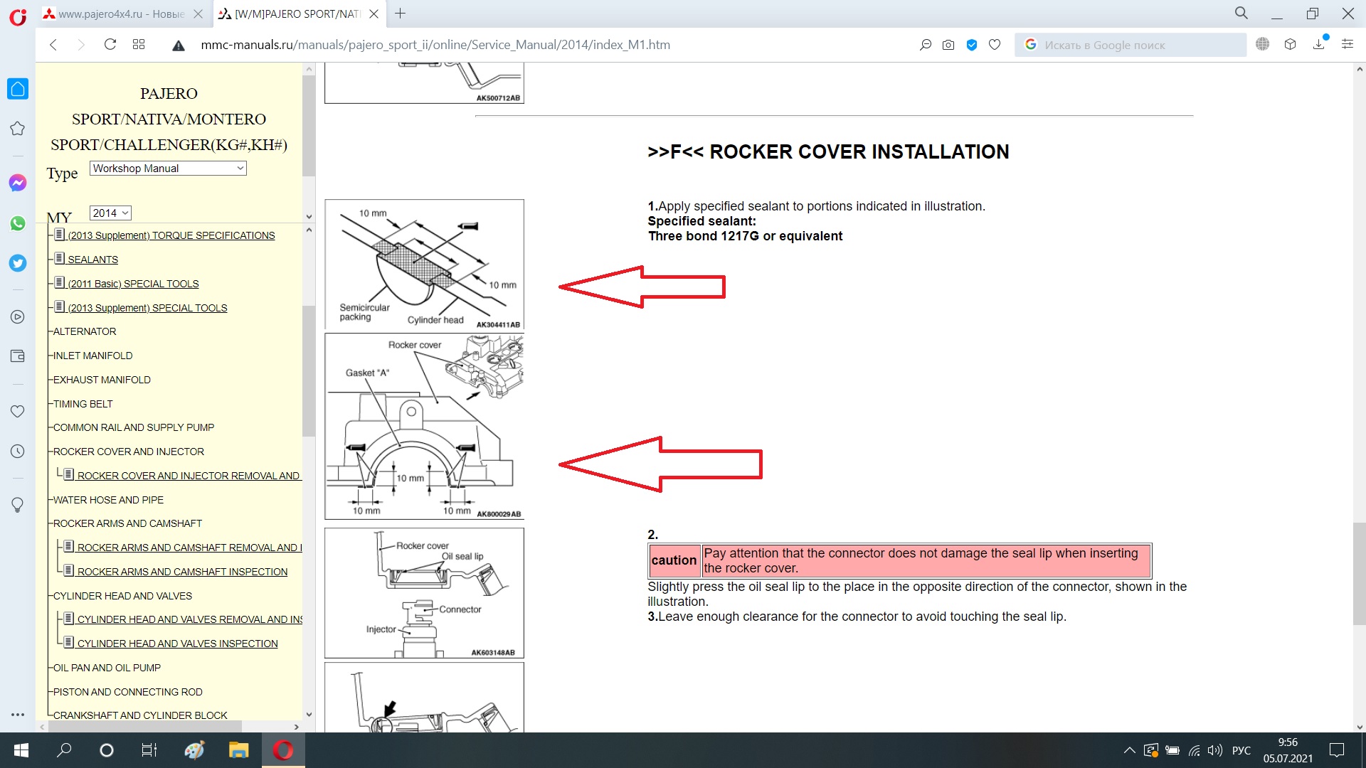

Добрый день товарищи. Забрал я машину но прошу помочь если знаете.
1.Какие документы мне должен дать дилер а то не одной бумаги не дали.
2.Как провести обкатку двигателя.
3. Заметил что под клапанной крышкой нанесен герметик вместо прокладки допускается ли это? или надо идти качать права или куда то писать?

Hard86 писал(а): Добрый день товарищи. Забрал я машину но прошу помочь если знаете.
1 Мне давали пакет документов, наряд-заказ и тп. Сейчас ничего не дают, ХЗ почему. На регистрацию в ГАИ ничего по сути не нужно.
2 Не давать полную нагрузку первую 1000 км. В инструкции к машине написано.
3 Герметик спереди мотора должен быть обязательно.
