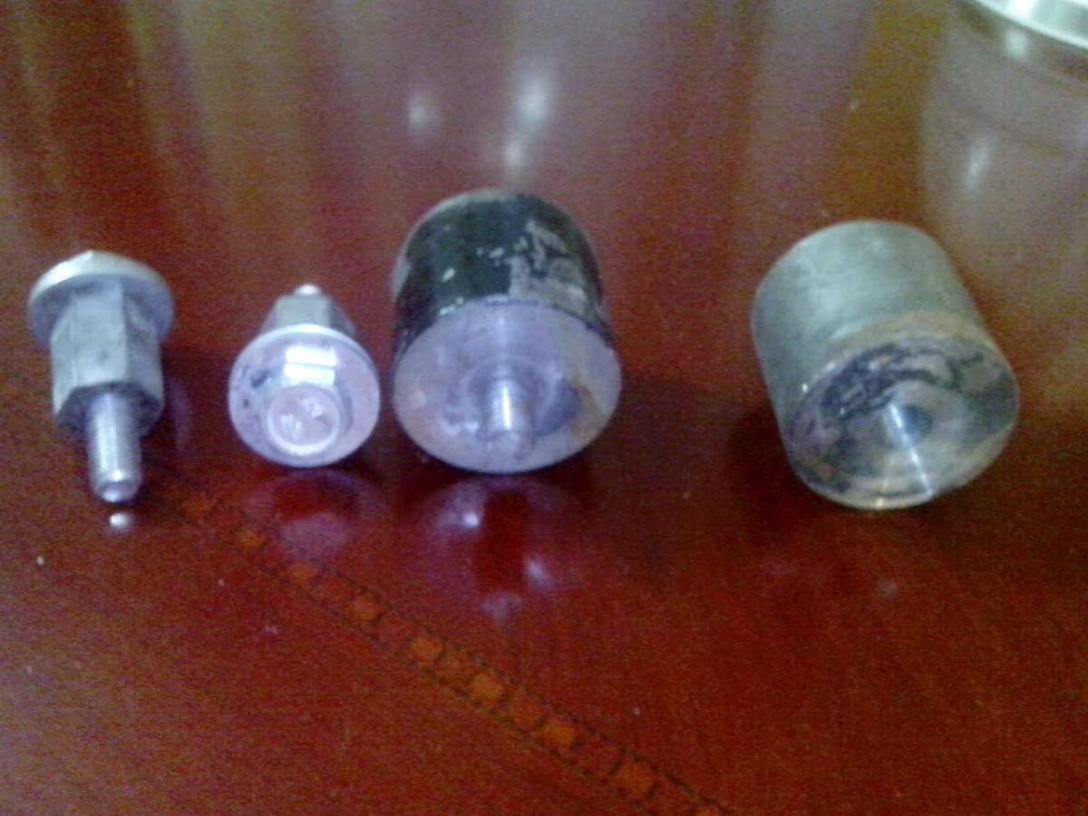

Есть еще одна проблема, на ультимэйте есть электро регулировки на сиденьях и можно загнуть так, чтоб ноги не висели, но если загибаешь, (чтоб ноги не висели), то тогда тогда сильно назад заваливаешься, не хватает угла наклона спинки вперед
Может есть способ, чтоб спинку можно было сильнее вперед наклонить

Поставить под задние салазки проставки.Там два болта вкручиваются,спереди две гайки декор.Делается просто,покупаются гайки большего даметра,чем болт,думаю 2см высоты будет достаточно,откручиваешь сидуху,подкладываешь гайки и всё прикручиваешь.Для лучшей регулировки спинки,чтоб узнать высоту,то сидуха откручивается,садиться человек,второй делает наклон сиденья,пока не устроит тебя,а второй смотрит какое расстояние получилось.Если один,то найди разные предметы высотой 1-2-3см ,подкладывай по очереди,пока не устроит.Вот и всё,потом едешь и покупаешь,кто то детские шайбы для хоккея подкладывает,кто ещё что то.У меня на Эльке для пассажира было так,с переди проставки 40мм,сзади 25мм,водительское было электро,фото проставок ниже.Кста,на предмаксималке,тоже обо электро,не только в ультимей.Гаки купил какие то высокие от головки волги что ли,они были 30мм высотой,сточил 5мм и готово.Ещё болты по выше надо купить,совсем забыл.В общем на зад проставки слева на фото.
