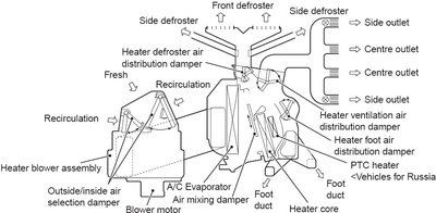

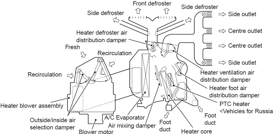

ВАЗ, да я уже устал писАть: у меня не КЛИМА, а ПРОСТОЙ КОНДЕЙ без автоматики: просто три крутилки: одна- управление заслонками потока воздуха (неважно холодного или горячего) на ноги, в лицо, только на лобовик и т.д. вторая - степень оборотов вентилятора (4 положения), который гонит либо тепло, либо холод. третья- управление температурой. полшкалы- голубые риски разной протяженности - как понятно, степень холода; вторая половина шкалы - красные риски (температура тепла) крутилка ходит по всей шкале без ограничения: от самый холодный до самый горячий. и отдельная кнопка включения компрессора кондея. крутилки не такие, как у МПС с климой (там барабанчики) а по-проще.
так как есть крутилка с положениями РАЗНОЙ как бы температуры отопителя (красные штрихи), то я предположил, что есть кран регулирующий поток горячей ОЖ в радиатор отопителя салона. Этой мысли способствует наличие разных скоростей работы вентилятора: зачем делать кран, пусть все время идет одинаково количество горячей ОЖ в радиатор, а вентилятором отопителя будем изменять количество горячего воздуха, поступающего в салон. однако сделана и регулировка как бы нагрева радиатора отопителя. возможно, крана-регулятора нет, а заслонка при положении крутилки слабый нагрев пускает на радиатор от вентилятора относительно мало воздуха, остальной воздух проходит мимо радиатора и в сумме поток негорячего (тепловатого) воздуха будет большим на макисмальных оборотах вентилятора.
короче: если крана нет, а температура регулируется заслонками (одна заслонка не может универсально выполнять многообразие действий, а несколько заслонорк не будут корректно работать от одной крутилки и понадобится воздушный кран -распределитель для выкуума, упрапвляющий заслонками. теперь ищу систему управления заслонками: или чисто механическое, или с использованием вакуума .

ЮЮ, хотелось бы задать "коварный" вопрос: а вы точно уверены что "простая крутилка"= тросику? в смысле, что на коробе заслонками управляет не такой же моторчик как и на климате?
все, вопрос снимается : глянул на джапанкатсе - таки нет моторчика в"ручном" исполнении.
ЗЫ по существу - заслонка тепло/холод - все же в единственном числе на Вашей схеме она есть, и в чем проблемма: сдвигая заслонку выше/ниже поток входящего воздуха, пройдя испаритель либо попадает на нагреватель (радиатор печки) либо не попадает и проходит мимо...

DiskMan писал(а): воздух ... пройдя испаритель либо попадает на нагреватель (радиатор печки) либо не попадает и проходит мимо...
логично, т.е. пройдя испаритель, который в данном режиме воздух не охлаждает (выключен компрессор кондея) воздух далее проходит через радиатор. а когда испаритель охлаждает (компрессор включен) воздух минует радиатор. хотя в других авто в случае включения кондея (климы. т.е. компрессора) поток горячей ОЖ в радиатор обогревателя перекрывается краником. управляется у дизелей вакуумом, у зажигалок - не знаю.
таким образом, еще один плюс к надежности системы охлаждения-нагрева салона у МПС- отсутствие краника, как весьма износоопасной детали, да еще и расположенной в недрах торпеды

ЮЮ, нет там вакума, прохождение воздуха НЕ ЗАВИСИТ от включения/выключения кондея. чисто механически заслонка может перенаправлять поток воздуха ПОСЛЕ испарителя на нагреватель или мимо. в крайних положениях заслонки весь поток идет или " в печку" или мимо нее. в средних, соответственно, поток делится. посмотри внимательно на свою схему air mixing damper, воздух подается "слева" схемы. т.е. крутилкой сдвигается заслонка выше или ниже и через нагретый радиатор проходит большая или меньшая часть поступившего воздуха.
ЗЫ надежность конечно да, но я вот, перед НГ "подарил" себе новый испаритель кондея....потек сцука....и походу давно...
