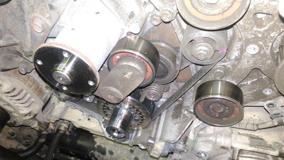

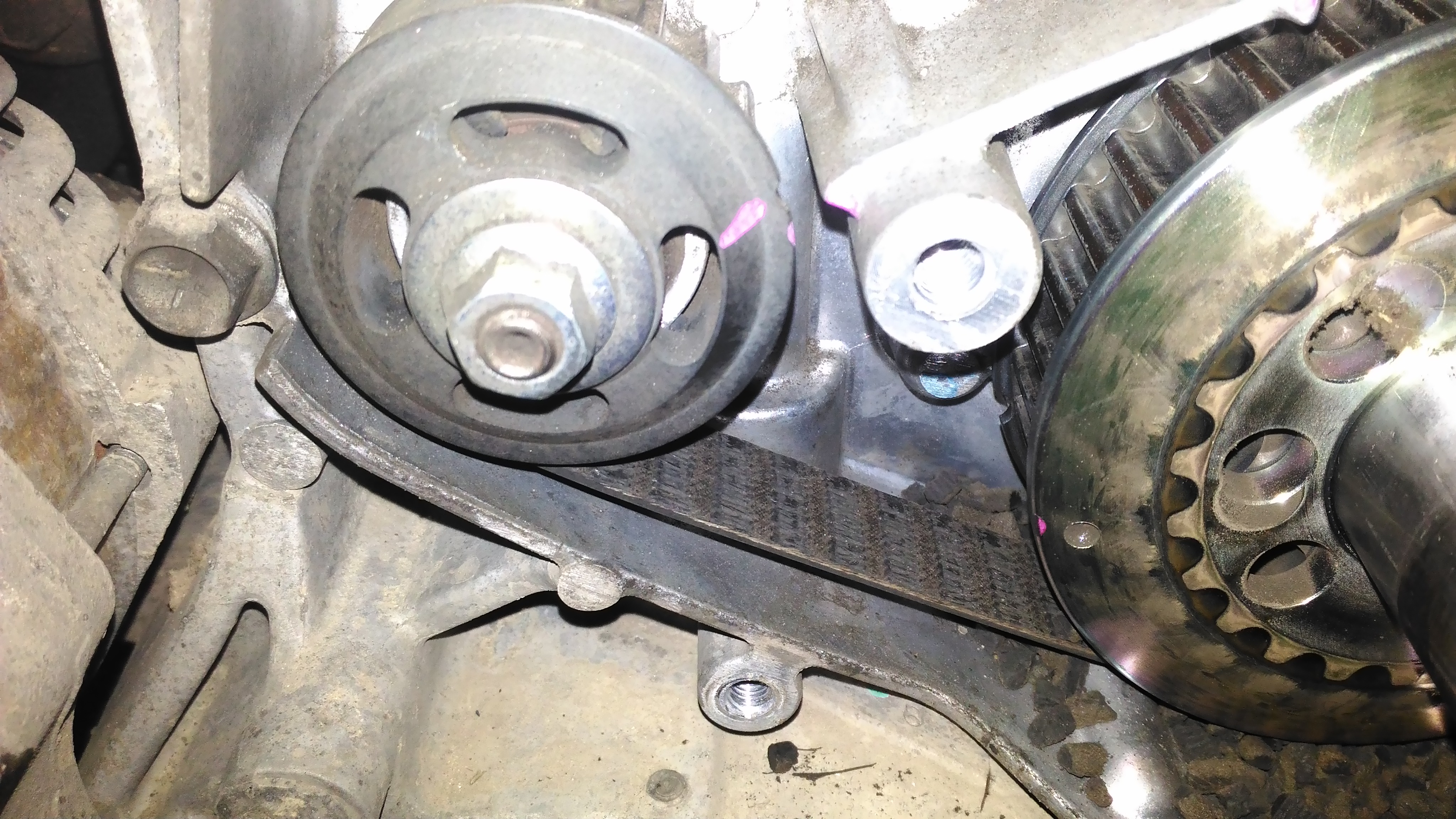

Re: ВНИМАНИЕ ВЛАДЕЛЬЦЕВ НМПС и Л200!!! (и не только)

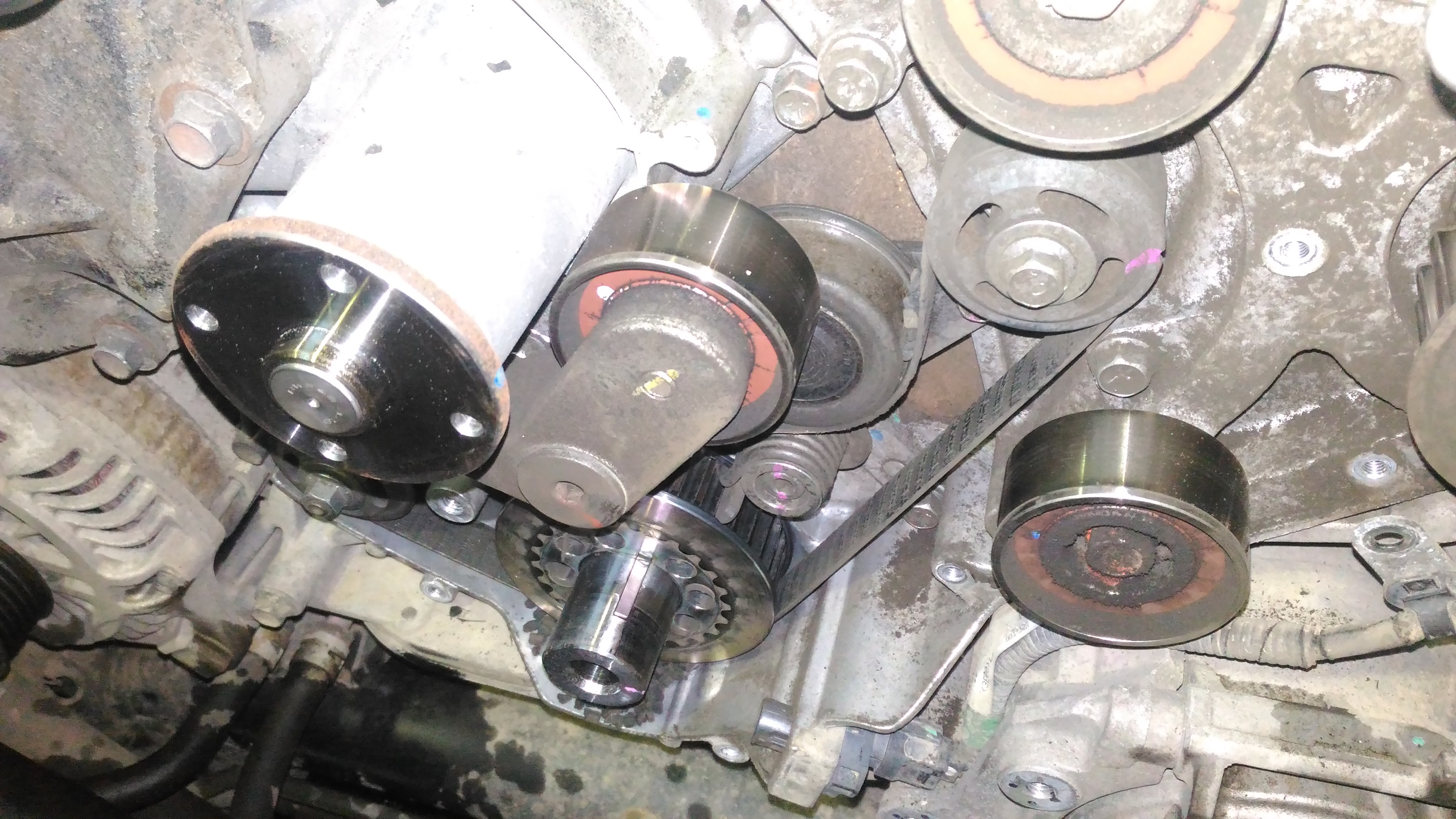

А из-за установки направляющего ролика другой стороной мог ремень крякнуть? Я ХЗ, как так умудрились, но человеку ролик развернули на 180град и так прикрутили. Т.е. головка болта была не утоплена в ролик. Ролик я так понял не заклинило, но ремню кердык на 57 ткм после замены.SNOOPER писал(а):Есть же рекомендации по поиску неисправности которая могла привести к обрыву, что гадать.Sfinks писал(а):Да просто на форуме эльководов часто жалуются на обрывы именно ГРМ, но там всё после замены. Вот грешат на ММС, типа узел говно))) Пытался им объяснить, что они в корне не правы, и на новых машинах, до замены не рвёт. Не верят))) Вот думал, может я чего не знаю.
Плохо представляю, какой ролик и на каком моторе так можно поставить.Sfinks писал(а): А из-за установки направляющего ролика другой стороной мог ремень крякнуть? Я ХЗ, как так умудрились, но человеку ролик развернули на 180град и так прикрутили. Т.е. головка болта была не утоплена в ролик. Ролик я так понял не заклинило, но ремню кердык на 57 ткм после замены.
Мотор 4D56u на Л200 4, ролик один из направляющих.SNOOPER писал(а):Плохо представляю, какой ролик и на каком моторе так можно поставить.Sfinks писал(а): А из-за установки направляющего ролика другой стороной мог ремень крякнуть? Я ХЗ, как так умудрились, но человеку ролик развернули на 180град и так прикрутили. Т.е. головка болта была не утоплена в ролик. Ролик я так понял не заклинило, но ремню кердык на 57 ткм после замены.
Ну вот может и цеплял, поэтому ремень и подожрало.

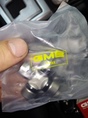

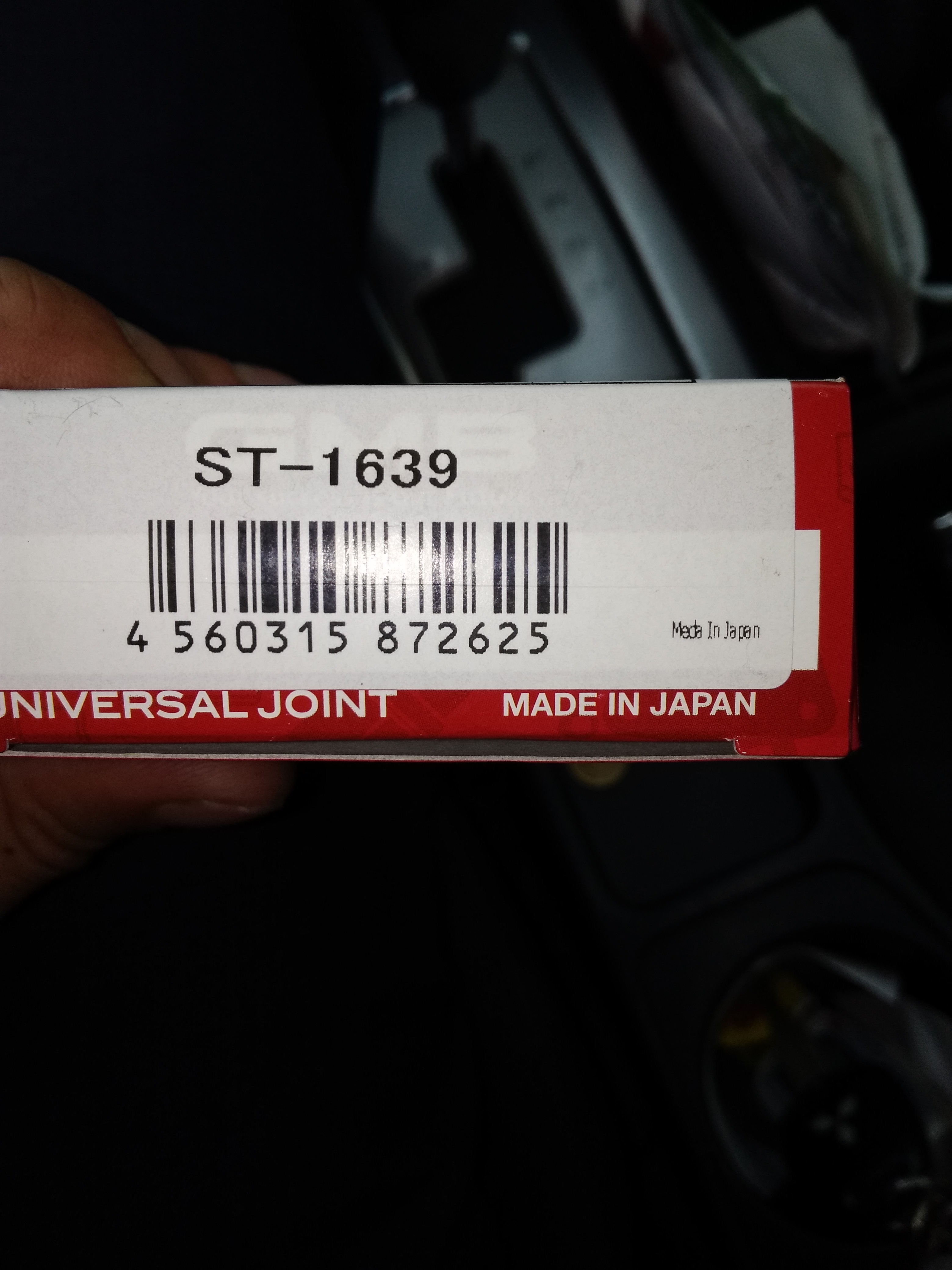

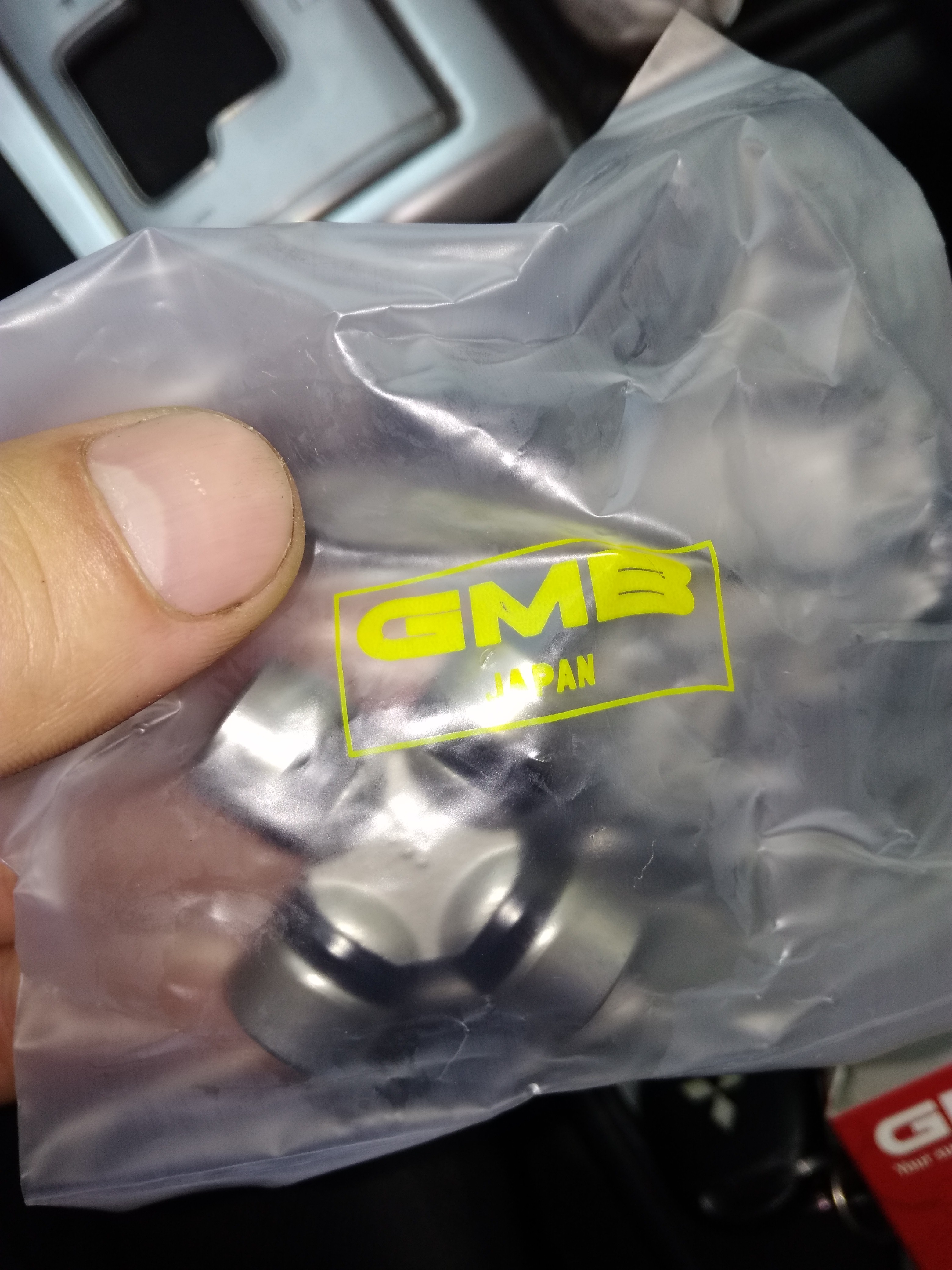

Не оригинал, но всё же...
Крестовина рулевого карданчика ПС2 Сама крестовина сделана хорошо, упаковка тоже нормальная.
Вся фигня в этом Meda in Japan, хоть это всего лишь ярлык импортера..
