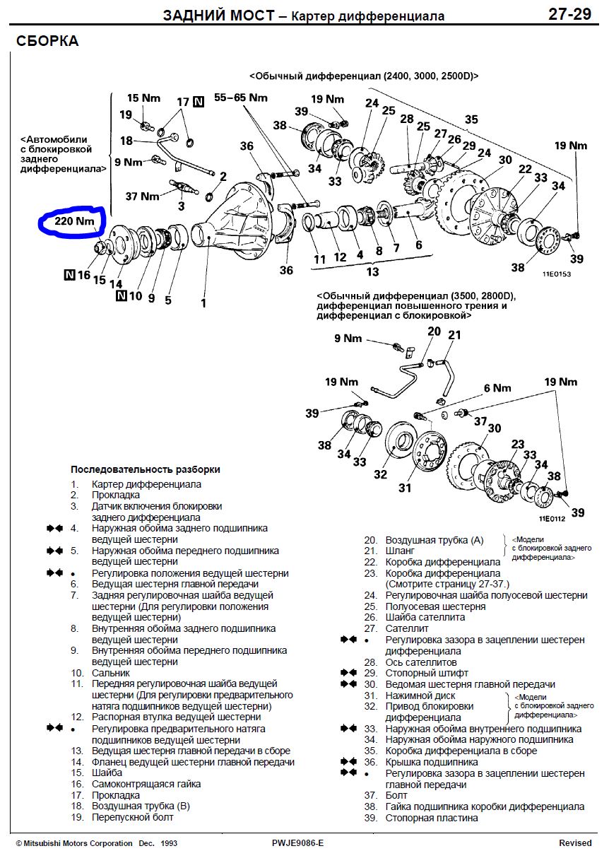

Братцы, здрасьте, подскажите, попадается инфа что при замене заднего редуктора спорта на редуктор от П2 не подойдет хвостовик по отверстиям. Чтоб не сверлить, можно поменять хвостовики местами, подскажите, какие нюансы есть при снятии и установке. К примеру при установке рекомендуют хвостовик напрессовывать гайкой, а не насаживать ударами...Может еще что есть, что нужно учесть.
Сообщения: 57487
Поблагодарили: 4803 раза
Пневматическая блокировка заднего моста
И правильно рекомендуют.
Удары по загривку более болезненны чем необходимое давление......
Просто можно повредить зубья ГП, так как упор будет на них.

yazhek писал(а): а не насаживать ударами...
А что, и такие "гении" есть? :=-O:
Гайку нужно затянуть строго с определенным усилием.

Спасибо за инфу. Да, есть такие гении, и благодаря им и появился этот вопрос. А момент затяжки подскажете? Или может где хотя бы найти его?

yazhek писал(а): Спасибо за инфу. Да, есть такие гении, и благодаря им и появился этот вопрос. А момент затяжки подскажете? Или может где хотя бы найти его?
не подскажу - просто не помню.
а найти можно в букваре по П2 или спорту.

yazhek писал(а): А момент затяжки подскажете?

Спасибо, добрые люди :*DRINK*:
