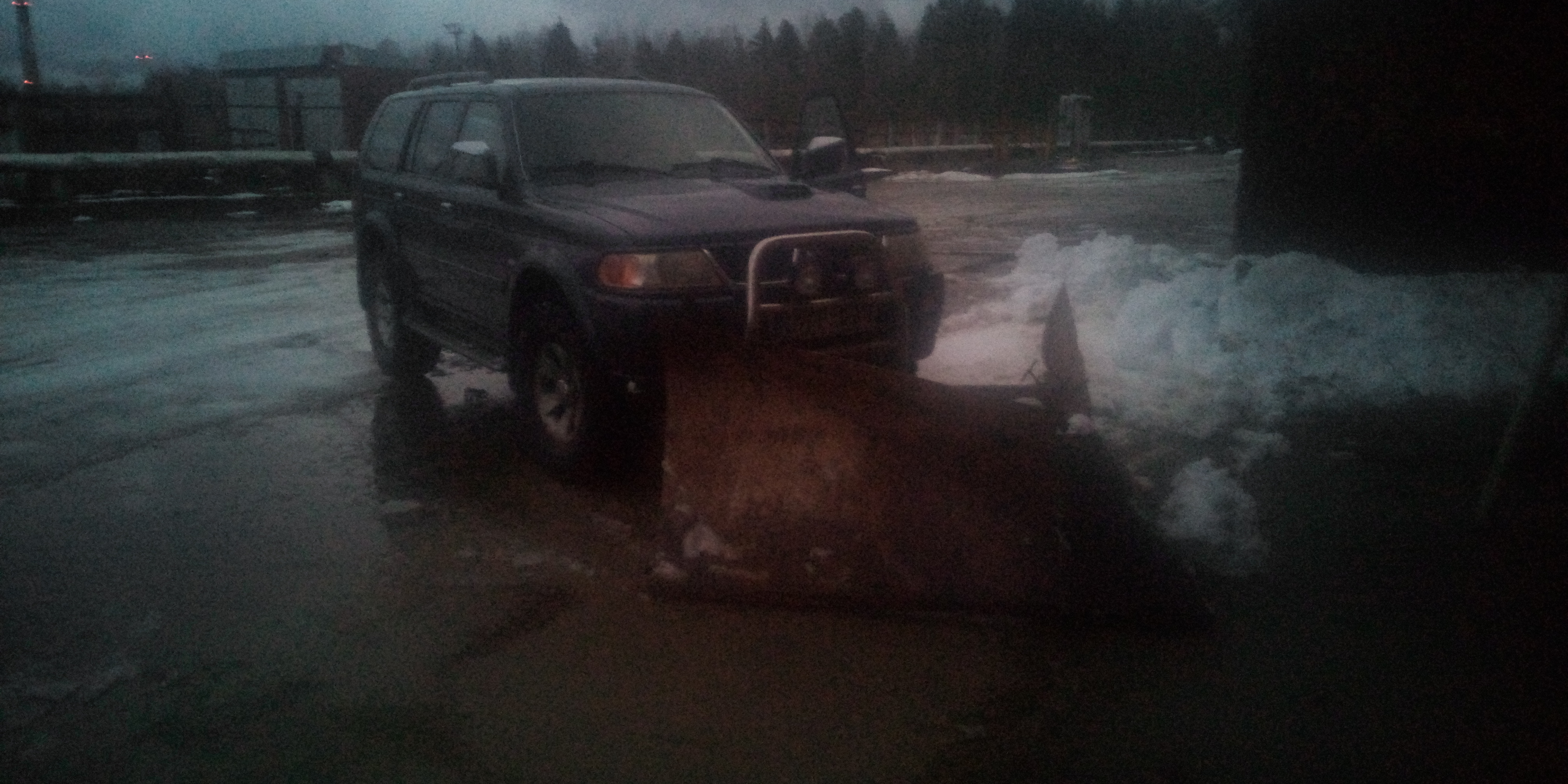

Сегодня переделал клин для снега, который был на Аудюшке . Был с фанерой, давно валялся без дела, фанера сгнила. Поставил миллиметровую жесть.
Чутка потолкал пару сугробов у гаража. Но тут все растаяло, поеду на дальнее хозяйство, там снег лежит.

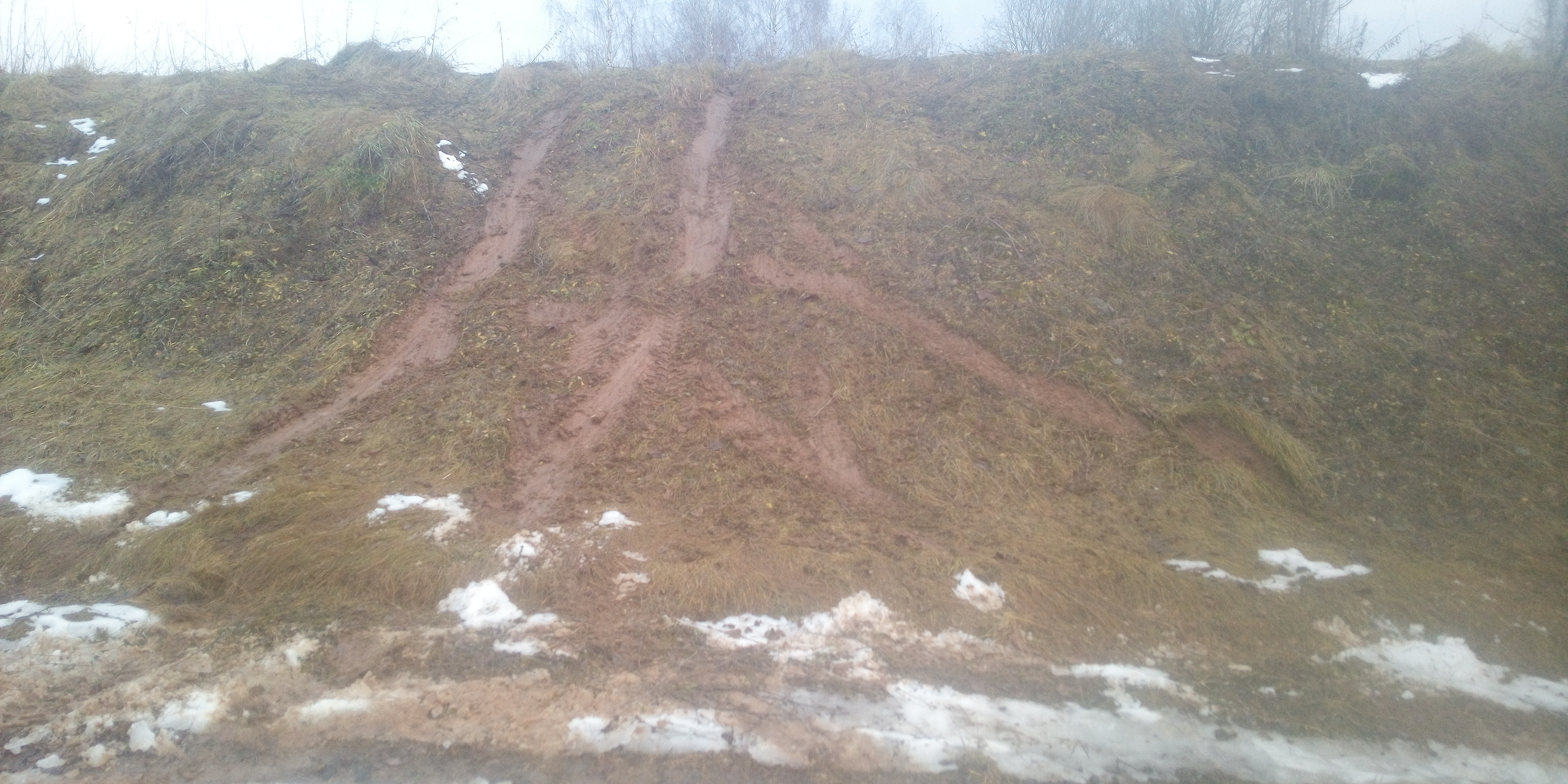

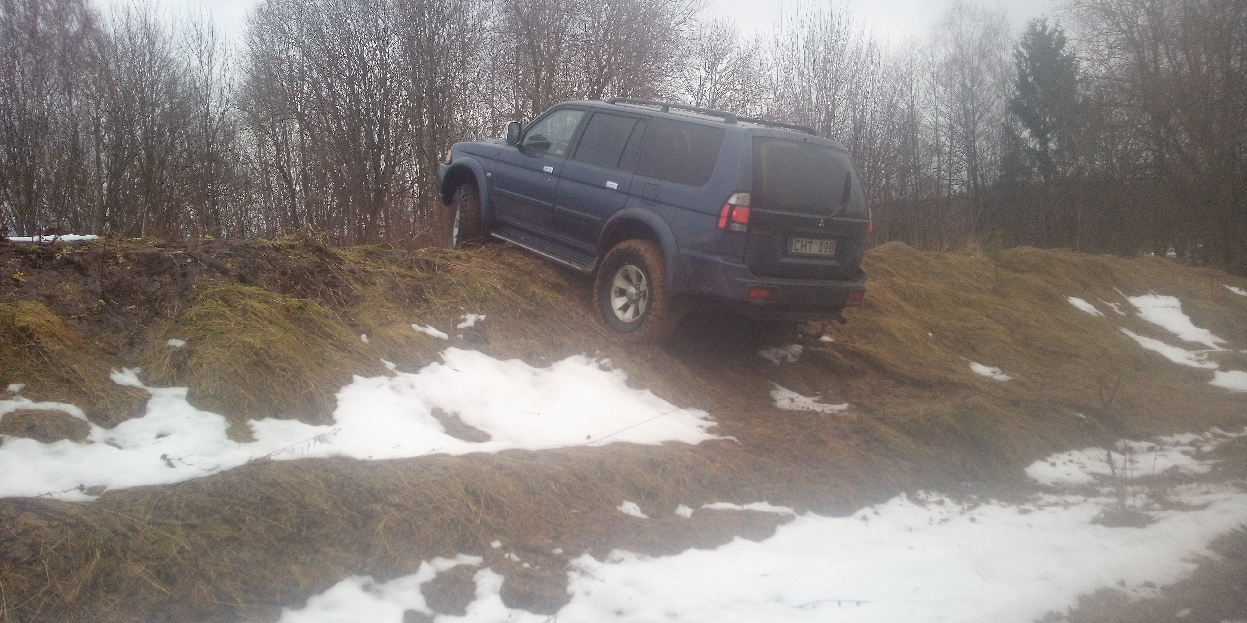

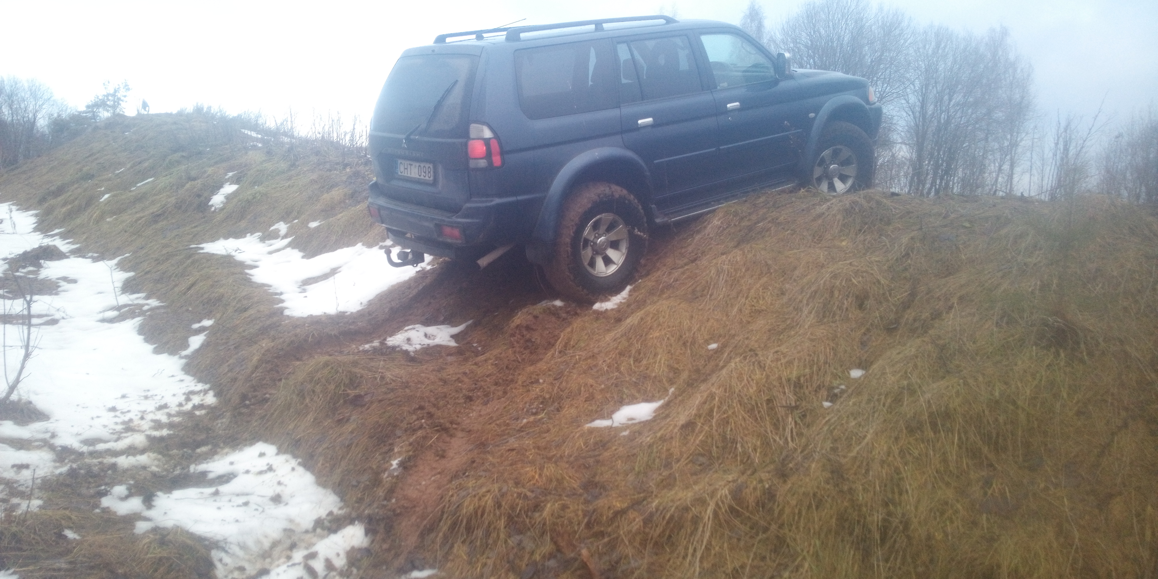

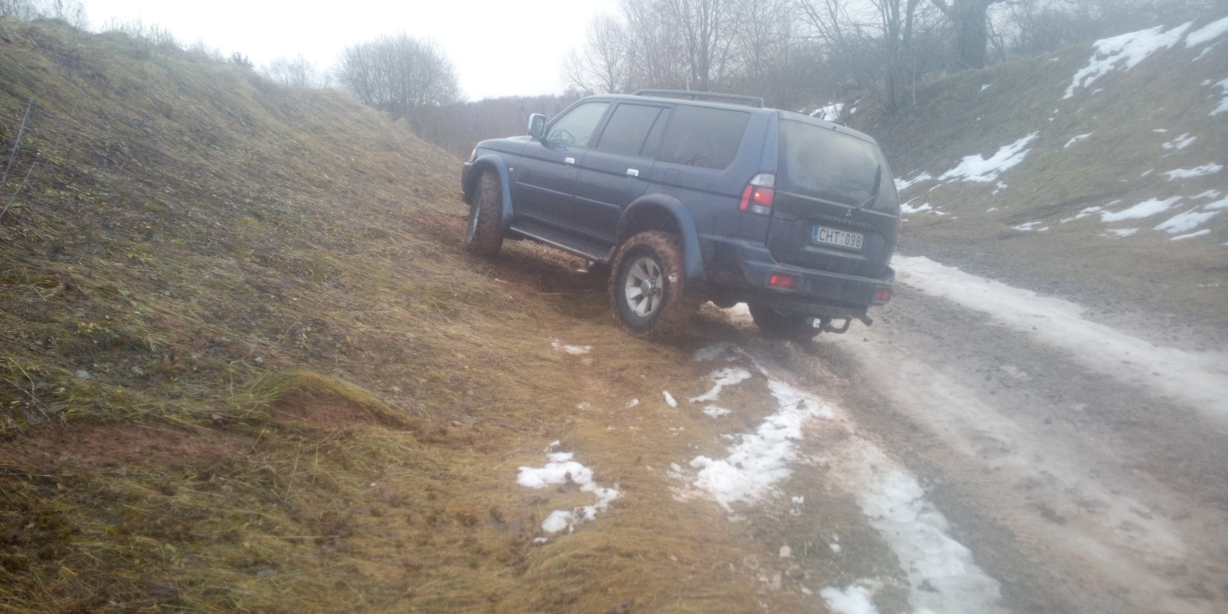

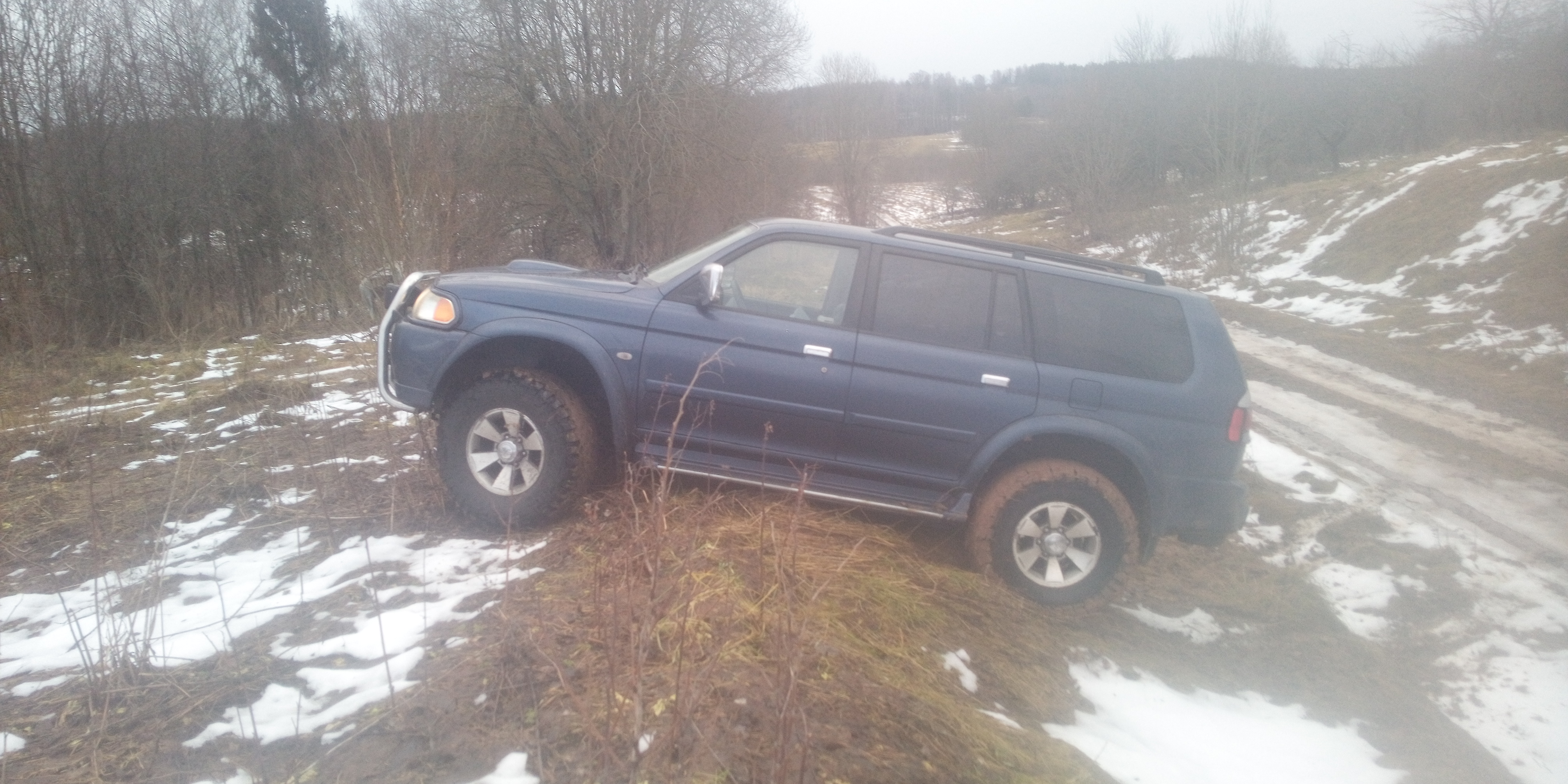

Сегодня заехал на хозяйство. Снег растаял, снизу глина. Попробовал повесить в диагональ. Не получилось. Хоть как, но гребёт. Повторить завис, как было с стабами, не получилось никак. Очень доволен :*YAHOO*:
Погонял по горкам. Так как теперь стабы не мешают работе подвески, уже смело шел в гору.
И вопрос возник: что за хрень: в гору вошёл, нажимаешь на тормоз ( когда машина стоит сильно мордой вверх) а педаль колом, и как мне показалось, не тормозит, сползаешь вниз, торможения или нет, или какое то корявое. Так и должно быть, или глюк,? И как это безобразие убрать?

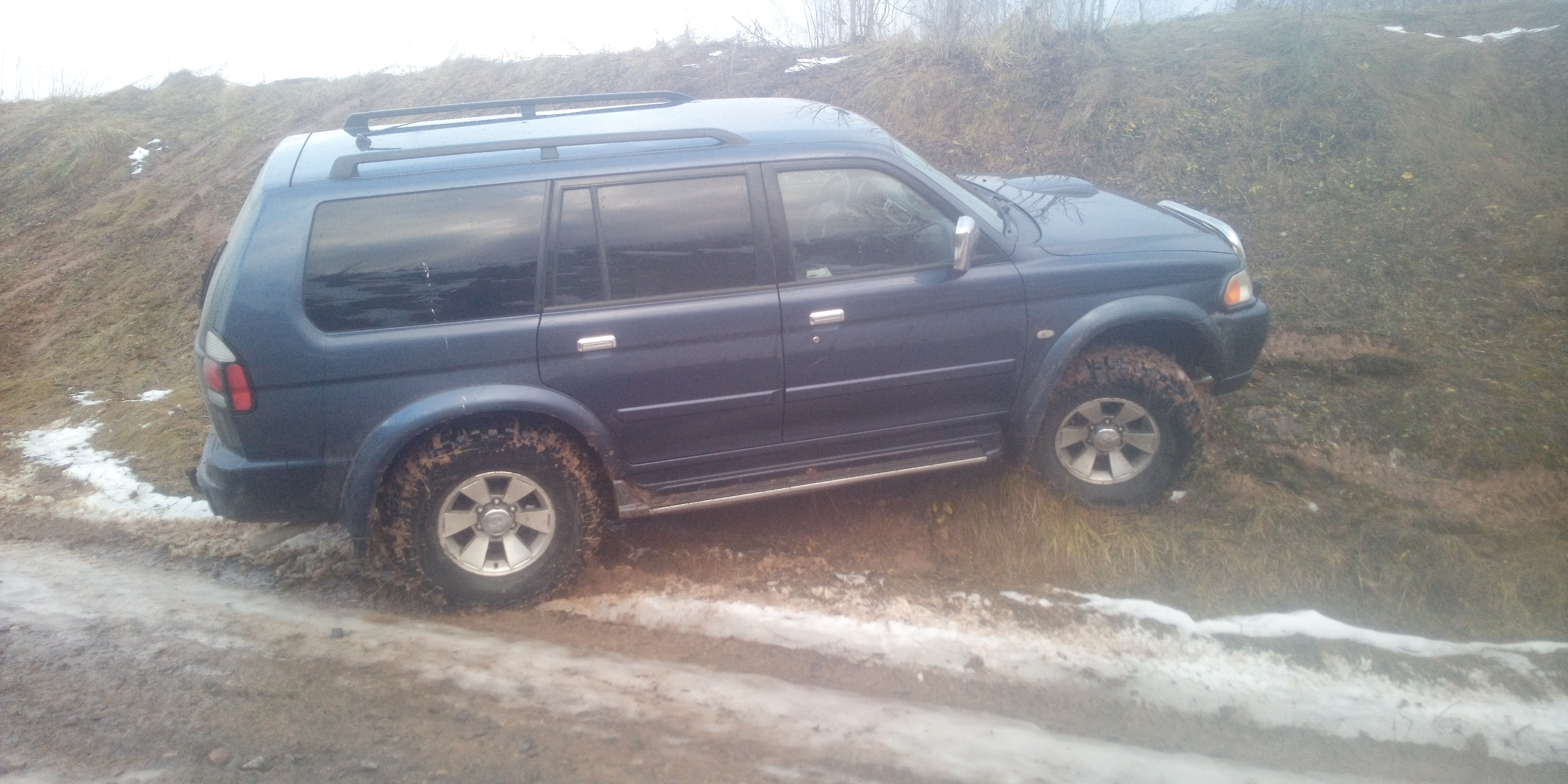

Фото дневных экспериментов.

Aleksej2000 писал(а): Фото дневных экспериментов.
Ваще супер, кроме качества самих фото. Сюжеты ротсясающие, но блин все в тумане(((

Sfinks писал(а): блин все в тумане(((
А это камера на телефоне. Толи затерялось стёклышко, то ли грязь попала. Хотя телефон ip68.
