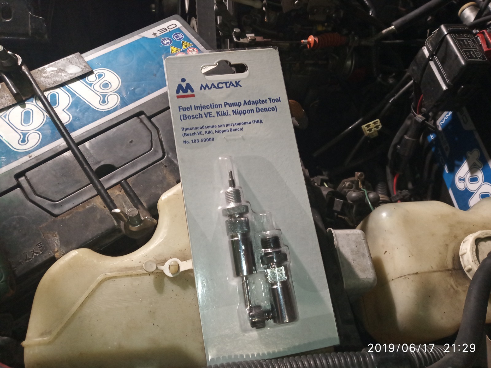

Добрый вечер, вот фото адаптера.
и прибор
https://www.ozon.ru/product/motortool-m ... тр+часовой
Добавлю, установка момента впрыска очень важна, как на работу всех узлов ДВС,
экономию топлива, ну и продолжительность жизни мотора.

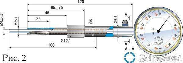

У меня самопальный адаптер. трубка с резьбой м8 шаг 1. с другого конца прорезь(цанга) в него индикатор с длинным штоком. шток см 10. удлиннитель штока делал из оси рыболовной катушки( ровная красивая) ток метчик 2.5 долго искал.. можно и стробом смотреть угол. но по индикатору точней :)

я ж дал ссыль на чертеж, токарюге на 15 минут работы

ну иль порой гугл. яндекс ( адаптер для индикатора часового типа. установки угла опережения впрыска)

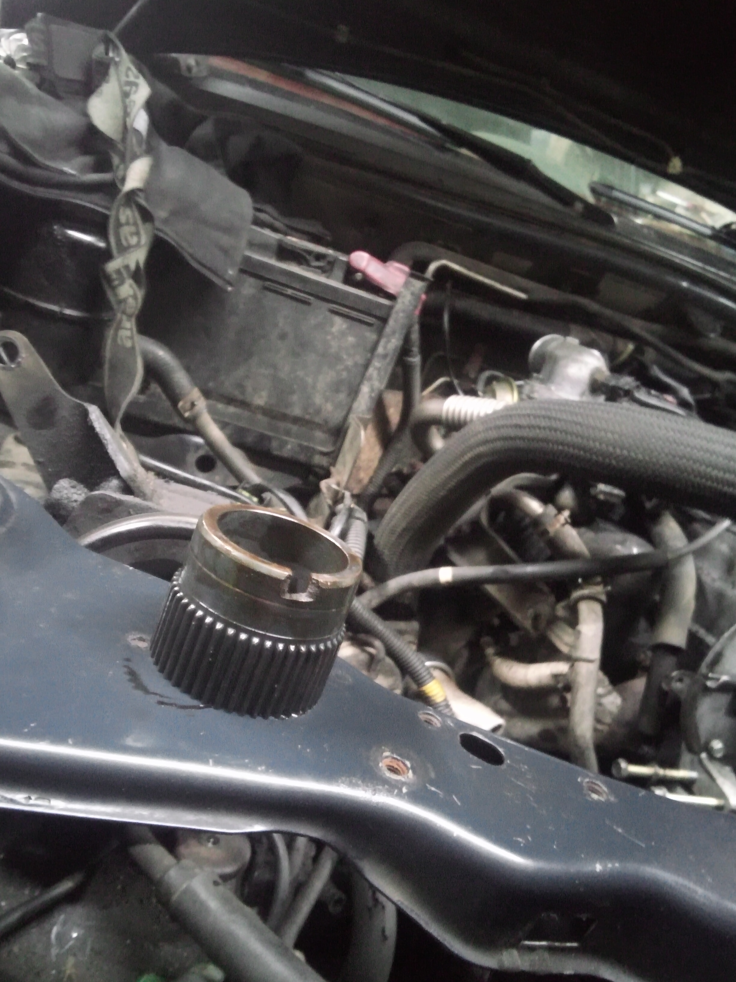

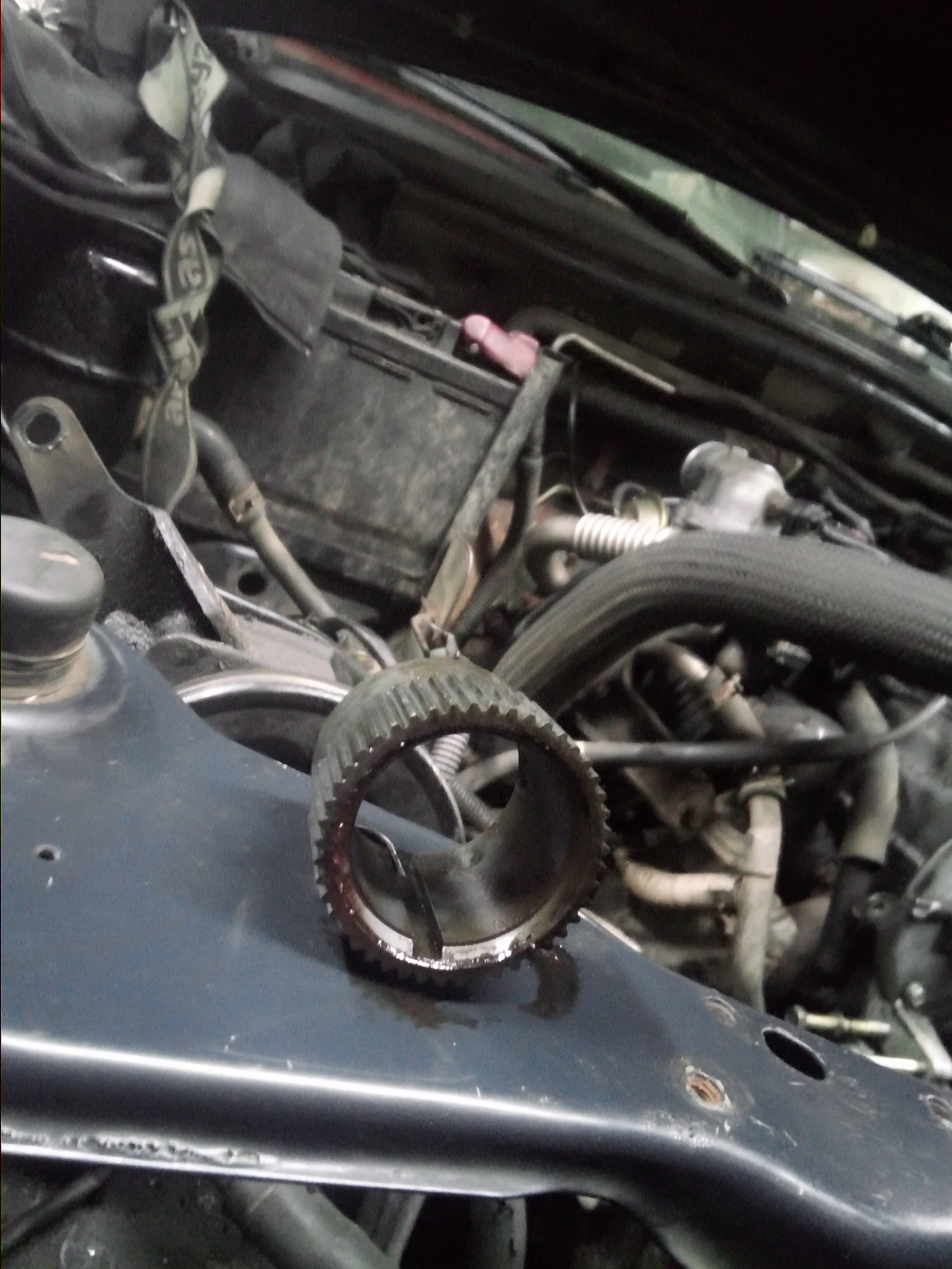

После снятия шкивов ремня грим и балансиров хотел снять шпонку балансирного шкива, она не идёт, постучал ее шилом. И запорол втулку шестеренчатую на валу,откололся край.
Это шестерня масляного насоса или что это? Подскажите, пожалуйста, ее номер для заказа.
Скол несильный, до места примыкания сальника не задето, но, наверное, лучше заменить.

Нет такой детали, чтоб ..... не сломали. )))
MD099211

SNOOPER писал(а): 28 фев 2024, 21:52 Нет такой детали, чтоб ..... не сломали
Да, блин, снял шкивы, снял первую шпонку. Эту вторую шпонку постукал- не идет. Шило взял постучал, чуть шевелится, но не идёт. Ну я пожеще постучал, пошла... Потом смотрю, скол... Аж похолодело все, думал коленвал сколол.
Причем ещё перед этим подумал, может сальник снять , не снимая шпонки второй, но побоялся, что она улетит куда нибудь.... Теперь засада.
По номеру не бьётся отдельно. Весь масляный насос от хундай 125 евро.
Если весь насос менять, там какие то ньюансы есть? Или как водяную помпу, открутил и насос надел?

Aleksej2000 писал(а): 29 фев 2024, 00:27 По номеру не бьётся отдельно. Весь масляный насос от хундай 125 евро.
https://webautoparts.lt/ru/code_search/md099211/
Номер Хундая 2315142000
https://didmena.e4auto.lt/search/MITSUBISHI/MD099211
Aleksej2000 писал(а): 29 фев 2024, 00:27 Если весь насос менять, там какие то ньюансы есть? Или как водяную помпу, открутил и насос надел?
Как помпу. ТОЛЬКО
Когда снят поддон, и откручен маслозаборник.
Не нужно тебе это. Во всяком случае пока.)
