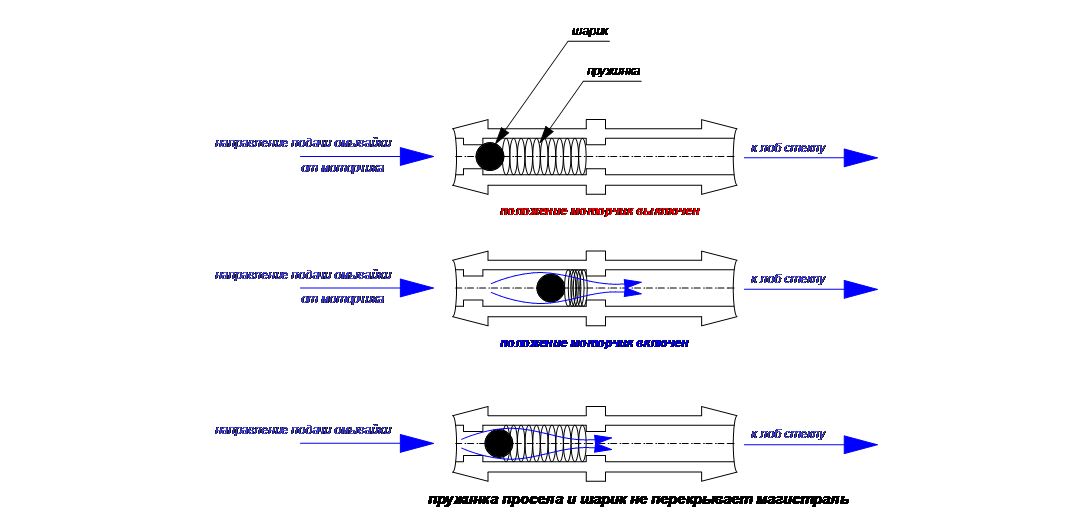

я так думаю что не держит, объясню почему: шарик в клапане поджимается пружинкой в сторону моторчика, и если пружинка просела он не в состоянии перекрыть подачу омывайки, а вот когда он на работает нормально, он подачу перекрывает сразу.
но при этом при всем надо иметь нормальный моторчик иначе напор упадет и здорово.
у меня пред хозяин на заднюю дверь аж три штуки таких клапанов поставил, а я все гадал что же мотор жужжит так что я его за рулем слышу а льет ну просто никак... пока не разобрал и лишние шарики не повыковыривал еле еле все текло, как только удалил все заработало нормально и моторчик слышать перестал.
вот картинку набросал:

JJB писал(а):Вы думаете моторчик омывателя по инерции качать продолжает? Уморили..... Он и под напряжением не качает .....Не проще выйти из машины и попросить кого-нибуть брызнуть омывателем - все станет видно... Как и куда брызгает жидкость......
нет по инерции он не качает ::-D: , а вот давление которое он создает никуда не девается ::-D: и вот тут как раз этот клапан играет свою роль :*THANK*:

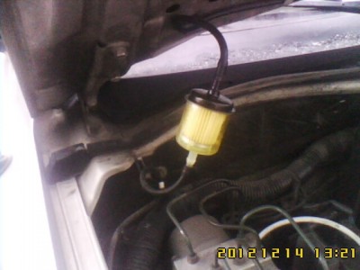

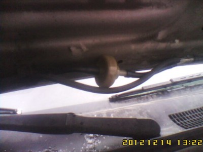

Прочитал все 38 страниц и сделал следующие введения-
1.потеряная крышка от бачка - с канистры омывайки.
2. Обратный клапан - 2108 обратка.
3. Фильтр - классика топливный.
4. Отсоединил от тройника подачу, на шинке дунул в форсунки
Результат -12гр.С - 4 струи из штатных форсунок.
Пробую вкорячить фотки:
Всем, кто поделился мыслями, агромадное спасибо.

Решил-таки проблему подтеков на капоте!!! Поставил обратный клапан от Тойоты № 85321-26020, цена в Экзисте 45 рублей!
Кстати, его на многих авто ставят для решения этой проблемы.

Вот этот клапан. Поставил его максимально близко к форсункам. Разрезал шланг на дину клапана, поставил его и все супер!
