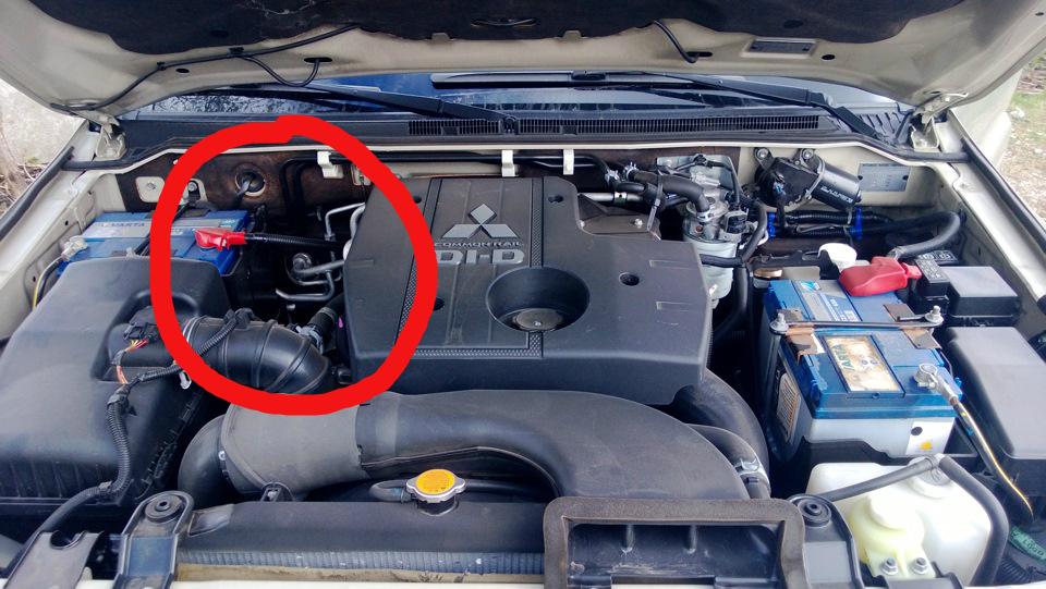

возле аккума не влазит ,стоят две сотки,думается выбросить холодильник егрА,тогда поместится.это дешевле и практичнее чем менять две сотки на две 45-ки к примеру.что думаете?

Холодильник ЕГР можно выбросить, но на его место не стоит ставить Вебасто. В руководстве Вебасто сказано, чтобы он стоял на кузове, а не на двигателе.
Двигатель серьезно вибрирует... Сам сначала планировал поставить вместо холодильника, но потом, когда прочитал, согласился, что рекомендации логичные. В итоге холодильник снял, Вебасто поставил согласно штатной инструкции - рядом с дополнительным аккумулятором над турбиной.

таки да!и я про то,освободить место .что бы стал штатно,интересует что с холдильником,в чем нюанс его выбросить.тупо открутить и выбросить,что глушить,что закольцовывыть?заранее купить шлаг 15-ку? сколько для закольцовки антифриза ,заглушки для газов-сколько какие размеры что бы не растягивать удовольствие
