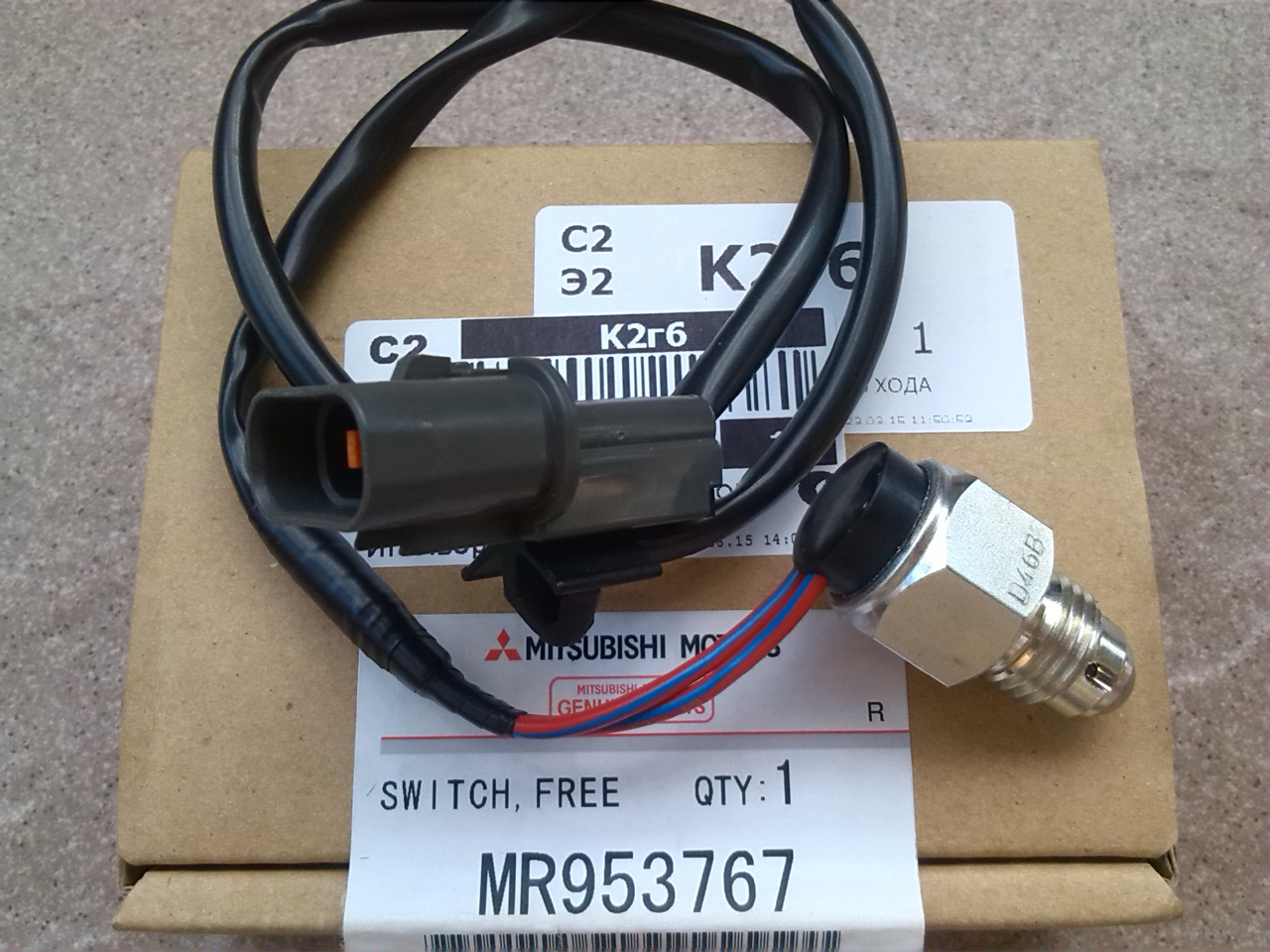

Приехал, скрепкой протестил - 35 ошибка. Датчик переднего моста, мать его за ногу. Ну что, буду покупать, менять...

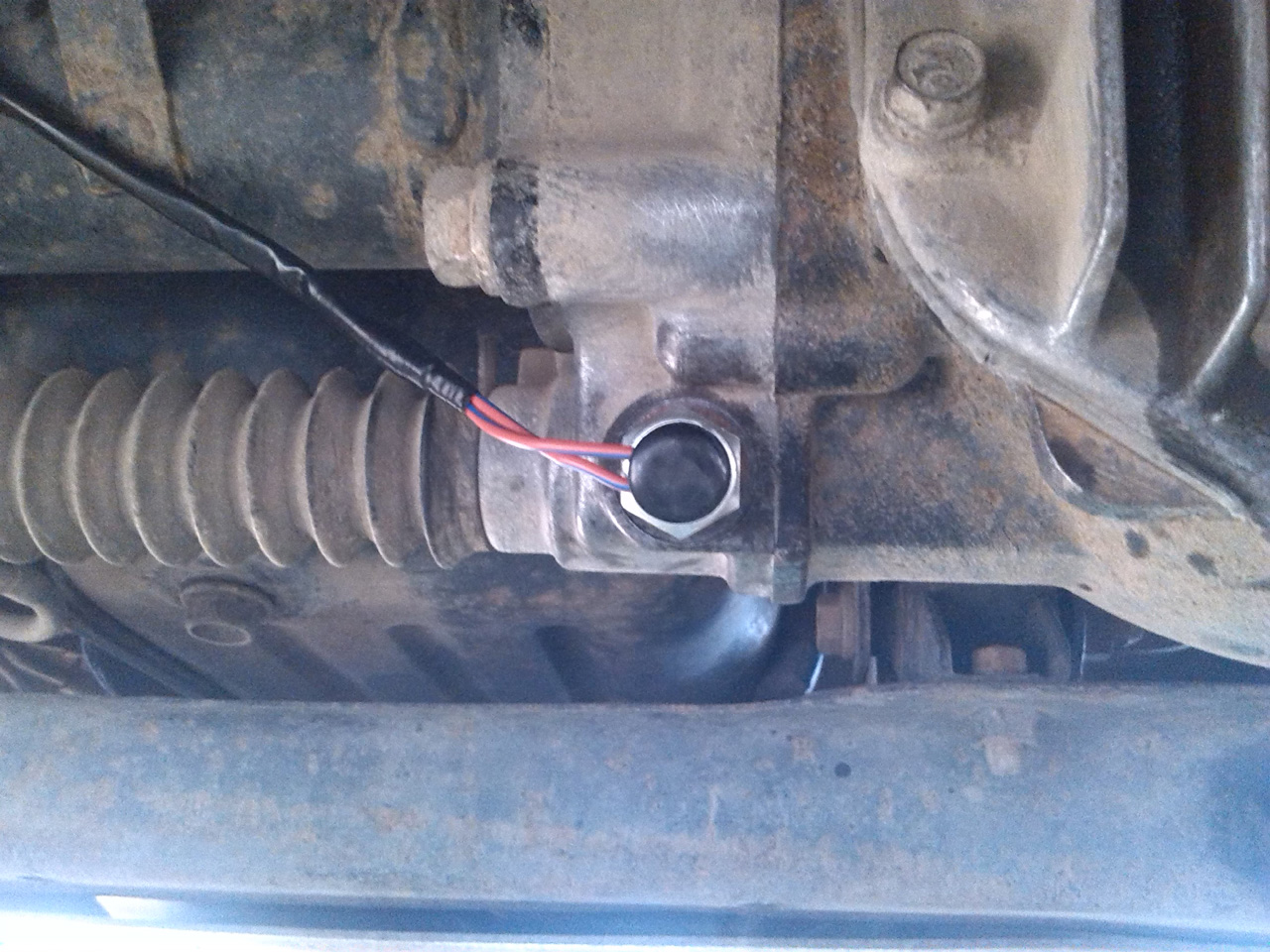

Отцы, при откручивании датчика включения переднего моста сколько масла выливается на головы страждущим? Столько же, сколько и из сливной пробки, или так, полстакана отсилы?
Спасибо.
Спасибо.

Но это же не наш метод!Andrmatyushin писал(а):Чутка я пальцем зажимал и вкручивал новый!

Итак, поменял датчик подключения переднего моста на новый, заменил масло. Проехал несколько км - опять раздатка в аварийный режим встала. И опять та же самая ошибка 35 (Обрыв/короткое замыкание датчика подключения переднего моста) . ((((((
Заглушил, завел, все сбросилось, проехал еще около 5км (задний привод, трасса), опять замигала лампа центрального дифференциала.
Я вообще тот датчик-то поменял???

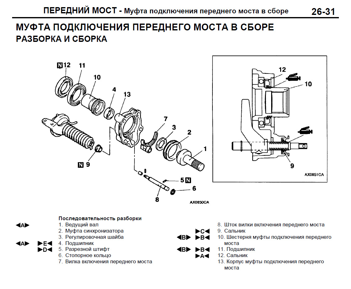

hc2hunter, смотри еще какие сомнения терзают. Ты разбирался с этой гнилой темой в 2013 году (http://www.pajero4x4.ru/bbs/phpBB2/view ... &start=210). Консилиум установил что на шарик концевика датчика переднего моста давит вилка №7, а не шток №8. Как думаешь, в процессе когда самопроизвольно подключался передок из за неисправности клапанов, не могло ли что-то сточится, чтобы перестать надавливать на шарик концевика?
Ну т.е. рев со скрежетом присутствовал, значит что-то обо что-то зверско терлось. И, чем позже оно происходило, тем ТИШЕ был рев (значит сточилось что-то?).
Если на схеме посмотреть, то какие 2 детали друг об друга стачивались у меня при "несанкционированном" подключении 4H?
