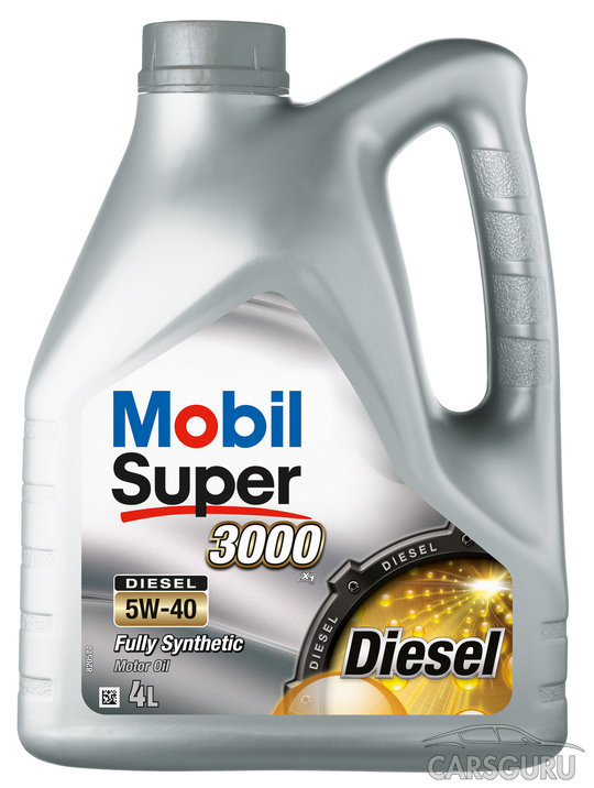

Re: ТО
Можно еще пописАть?
Все льют в двигатель разное масло, то 0w30, то 5w40, а некоторые и 5w50
Но почему никто не придерживается рекомендаций производителя
А он говорит однозначно 5w30 для двигателя 4d56 и круглый год
0-ка - это когда деваться на крайнем севере некуда - приходится выбирать меньшее из двух зол - надо заводиться при крайне низких температурах.
0-ка - это зло и вне допуска.
30-ка это вязкость при рабочей температуре двигателя.
Почему производитель рекомендует именно 30-ку а не 40-ку или 50-ку? - да хрен его знает!
М.б. маслянные каналы в двигателе настолько узкие что более густое масло не пролезет - я не знаю и не хочу знать - производитель уже все придумал за нас!!!!!
Кстати, клинит валы балансиров из за недостатка масла. Может подклинить и порвать ремень, который в свою очередь порвет ремень ГРМ и все из-за того, что ОД не придерживаясь рекомендаций производителя льет на ТО какой-то мобил 5w50....
Или турбина свистеть начинает у некоторых....
Но ОД умный, а мы просто

Для двигателя 4D56 допускается также использовать масло с индексом вязкости 10w30(до -20), 15w40(до -15) и 20w40(до -10). Но очевидно, что для климатических условий нашей родины, такие масла вряд ли подходят.
5w30 рекомендован к использованию производителем во всём температурном диапазоне (от -40 до +50)
Использовать масла 0W30\40\и т.д., на самом деле не рекомендуется. И объяснение, как мне кажется, было представлено в одной из соседних тем. Я просто процитирую:

В начале темы был вопрос по поводу этого масла, но ясных ответов не нашел. Подойдет такое для дальнейшего использования?
Mobil Super 3000 X1 Diesel превосходит следующие требования или соответствует им: 5W-40
ACEA A3/B3, A3/B4
ExxonMobil рекомендует применять Mobil Super 3000 X1 Diesel там, где требуются: 5W-40
API CF
Или всёж Mobil1 New Life 0w-40 ?
Кто, что думает на это?

Отличное масло по хорошей цене. Я на таком езжу.Ptaxa писал(а):В начале темы был вопрос по поводу этого масла, но ясных ответов не нашел. Подойдет такое для дальнейшего использования?
