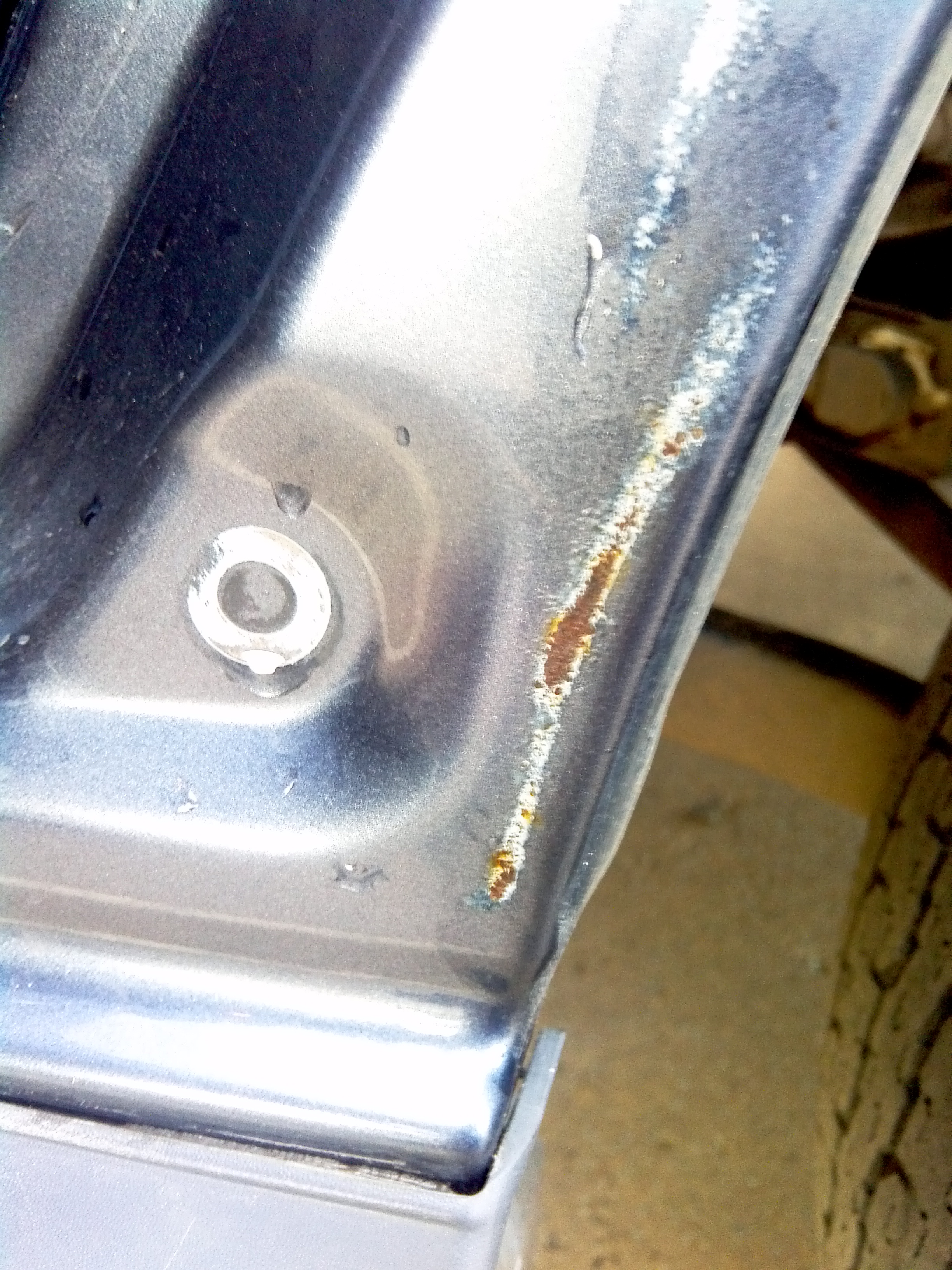

Ребята привет! Подскажите чем лучше полечить? появилась поверхностная ржа на арке задней двери(там трет уплотнитель дверной)

Сообщение Yurza »
arty зачистить до металла, подкрасить краской из набора, дать высохнуть и наклеить бронепленку туда, да и под пятаки тоже вырезать кругляшки и приклеить к кузову

Сообщение raingts »
Согласен, чем быстрее тем лучше, я проклеил все арки и дверные проемы на днях законьчу с задней дверью и под капотом надо делать. Тоже трет! Там белая полоска обнаружена! Надо подкрашивать и клеить пленочку. Иначе после зимы будет рыжая жопа!!!

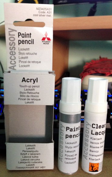

Yurza писал(а):arty зачистить до металла, подкрасить краской из набора, дать высохнуть и наклеить бронепленку туда, да и под пятаки тоже вырезать кругляшки и приклеить к кузову
А что за набор, подскажите пжл
trassa
Сообщения: 408
Зарегистрирован: 13 июн 2013, 12:22
Мой автомобиль(и):: Pajero IV 3.0 Instyle - Porsche Cayenne (2nd generation) - Toyota Land Cruiser 200
Благодарил (а): 13 раз
Поблагодарили: 32 раза
Re: Ржавеем
Сообщение trassa »
вот такой набор: краска + лак.
Продается в цвет машины, например MZ342SA31
http://www.mitsubishi-motors.ru/img/130 ... 120525.pdf

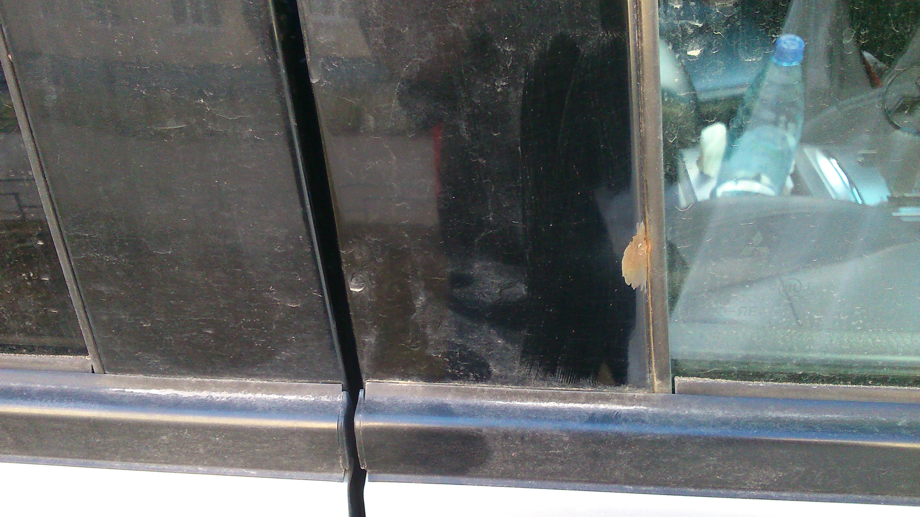

После зимы зацвели рамки дверей, кто нибудь подкрашивал самостоятельно? какой краской?

Сообщение Lebed »
Эмм... Так то это не разделительные рамки... Ржа ползёт зачётно(((Не из битых/крашеных перед продажей? Локалкой не обойдешься, только полный перекрас. Без ИМХО

Сообщение BabyHummer A-328 »
men43154 писал(а):После зимы зацвели рамки дверей, кто нибудь подкрашивал самостоятельно? какой краской?
Похоже, камушек прилетел... Подкрашивайте любой краской после преобразователя ржавчины, превращающегося в грунт. Почему любой? Потому что тов.Лебедь прав, и надо готовиться к перекраске всей детали. Это если по-хорошему. По правильному.

Сообщение men43154 »
камушек действительно влетал, перед зимой успел только зачистить и прыснуть грунтом, и вот что имею по весне. Машина у меня с нуля, так получилось, что с час у меня пакоцано три элемента - капот, крыло, дверь левые, решил не красить, царапины замазал кисточкой в цвет, но вмятины остались, и перекрашивать вверх правой двери уже не имеет смысла, при продаже проще продать в родной краске, с небольшим дисконтом, чем доказывать, что не битая. Вот и хочу сделать локальный ремонт, подобрать краску в баллоне с таким же глянцевым эффектом, чтоб не сильно бросалась в глаза.
Андрей, а что с рамками как то по другому?, просто у меня на задней левой двери на рамке еще большая ж*па.

Задняя рамка или перемычка? У меня паджерик тоже года, так перемычки с двух сторон рыжие, причем там не сколы, а вспучивание, пока забил на них, заливаю их после мойки химкой.

А.Димыч писал(а): У меня паджерик тоже года, так перемычки с двух сторон рыжие, причем там не сколы, а вспучивание, пока забил на них, заливаю их после мойки химкой.
Ржавеющие перемычки - болезнь всех Паджер. Любого года выпуска.
