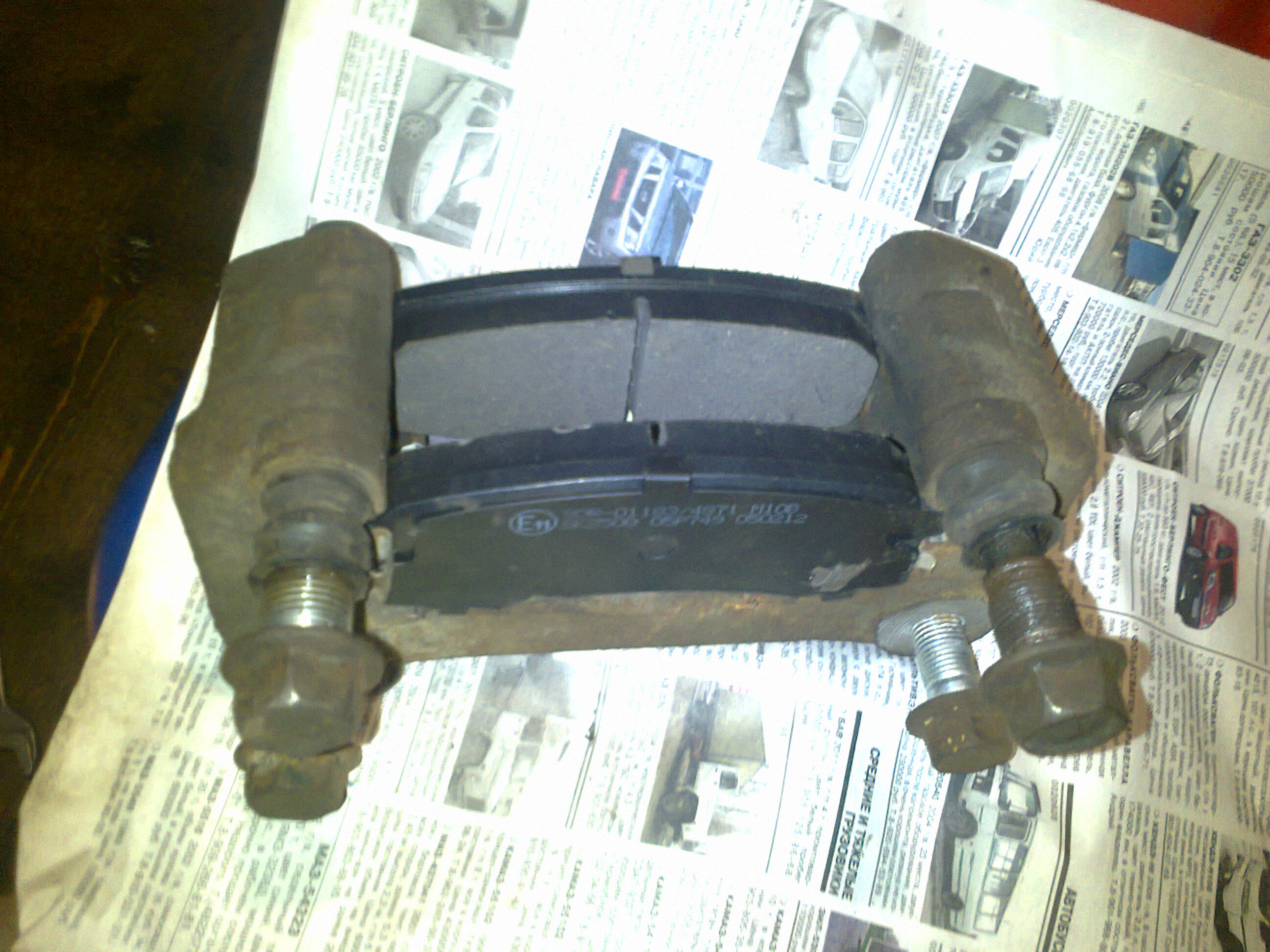

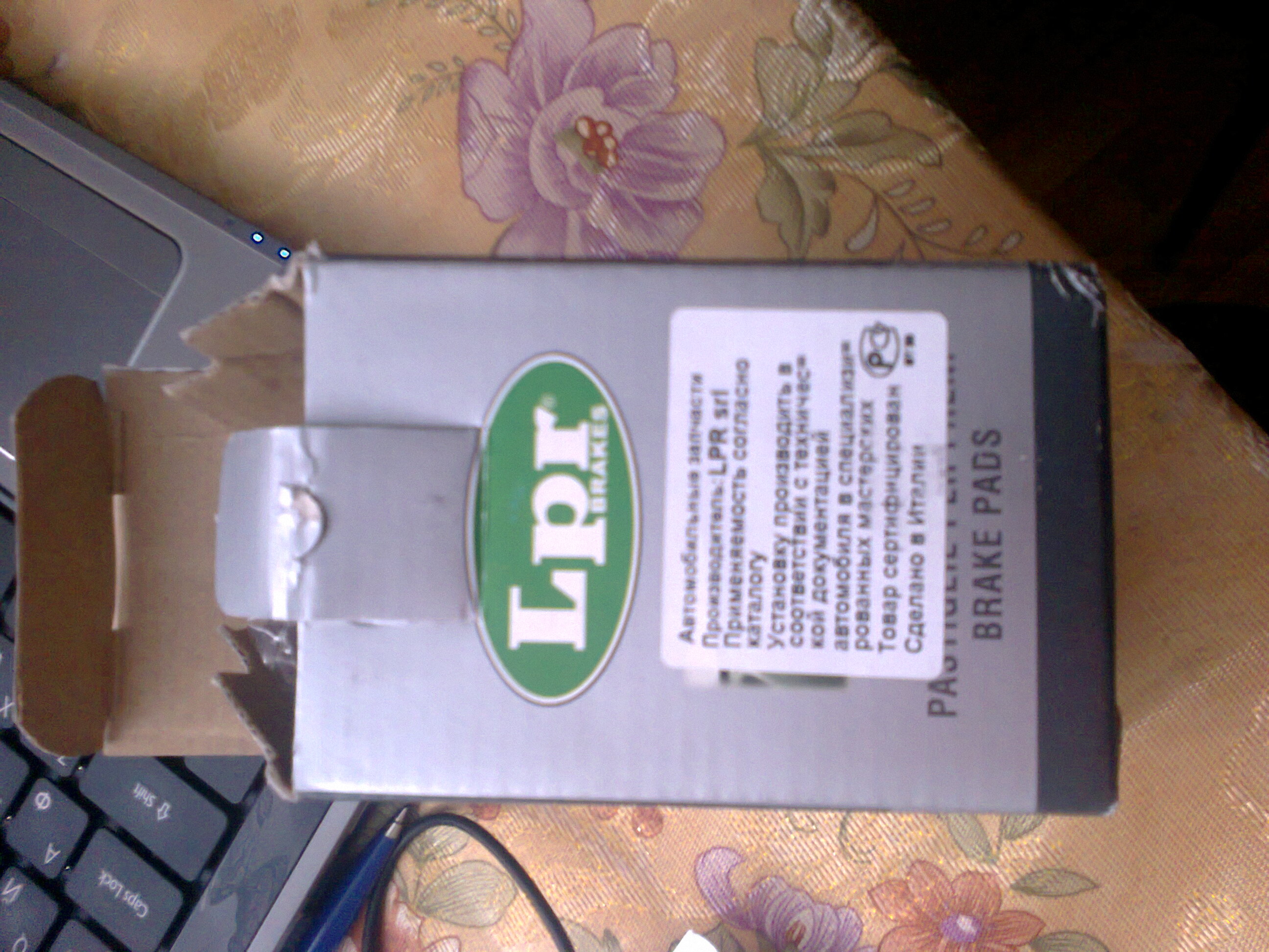

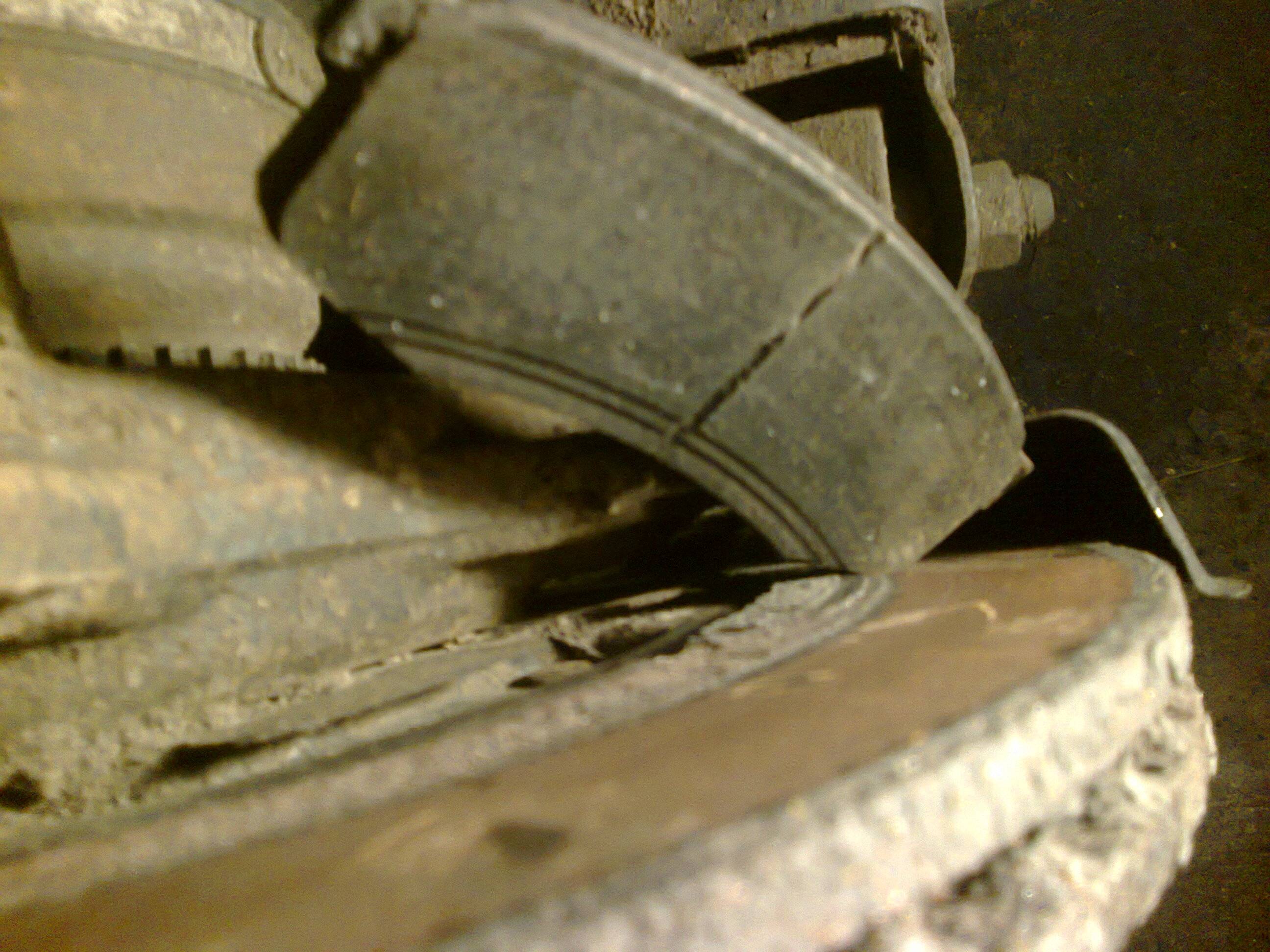

Менял вчера колодки задние,первый раз,и обнаружил на дисках изнутри такую хрень(на фото)косяк тех кто колодки ставил предыдущему хозяину чтоли.Ржавчина отдолбилась,только диск всеравно придется наверно выкинуть,хоть он еще 18мм.

::-D: Вы не видели с какими дисками приходят машины из Японии(влажный морской климат свое дело делает).Ну отдолбили ржу и ездийте дальше,самое главное чтоб зеркало было где колодки прилегают.Я так же ржу по краю обстучал и окошки прочистил(охолождения)и в "полет" больше года уже. Можете просто слегка их проточить,все это не долго и не дорого,за то на родных будете и не надо будет выбрасывать.
