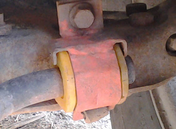

Стоят желтые полиуретановые втулки. Постоянно выдавливает на крепких ямах правую. Крайний раз где-то на трассе между Киржачом и Кольчугино выдавило и унесло в космос. Как закрепить дополнительно втулку, чтобы не выдавливало? Пока поставлю хомутики нормовские в паре сантиметров от втулки с обеих сторон. Чтобы если выдавит, то совсем со стаба не слетела. Но не выход же.
МПС 2,5 4Д56Т, 2007г, GLS, цвет обычно грязный. Лебедка 9500. Nokian WR 235/75/16, Maxxiss Bighorn MT-764 245/75/16

andyreal писал(а):Стоят желтые полиуретановые втулки. Постоянно выдавливает на крепких ямах правую. Крайний раз где-то на трассе между Киржачом и Кольчугино выдавило и унесло в космос. Как закрепить дополнительно втулку, чтобы не выдавливало? Пока поставлю хомутики нормовские в паре сантиметров от втулки с обеих сторон. Чтобы если выдавит, то совсем со стаба не слетела. Но не выход же.
Я наварил на хомут сверху П-образную полоску, она отлично удерживает полиуретеновую втулку от выдавливания.
Если надо могу сфотографировать.

starosta писал(а): Я наварил на хомут сверху П-образную полоску, она отлично удерживает полиуретеновую втулку от выдавливания.
+100, делал то же самое. Конструкция живет уже один год.
После наваривания П-образных скоб, еще ни разу не выдавливало полиуретановые втулки, в том числе вне дорог.
Втулки кстати ремонтного размера (внутренни диаметр втулки на 2 мм меньше родного), сидят на стабе очень плотно. Соответственно тоже уже год.
НАДО!!))))))
Все... Нет них..

Lavr36 писал(а):
НАДО!!))))))
пожалуйста :)
Был MMS 2002, теперь MPS 2007

starosta писал(а):
тоже вариант :)
А я прямо спереди наварил.
Фотки выложу.
Отличный вариант! Сделаю также себе.
