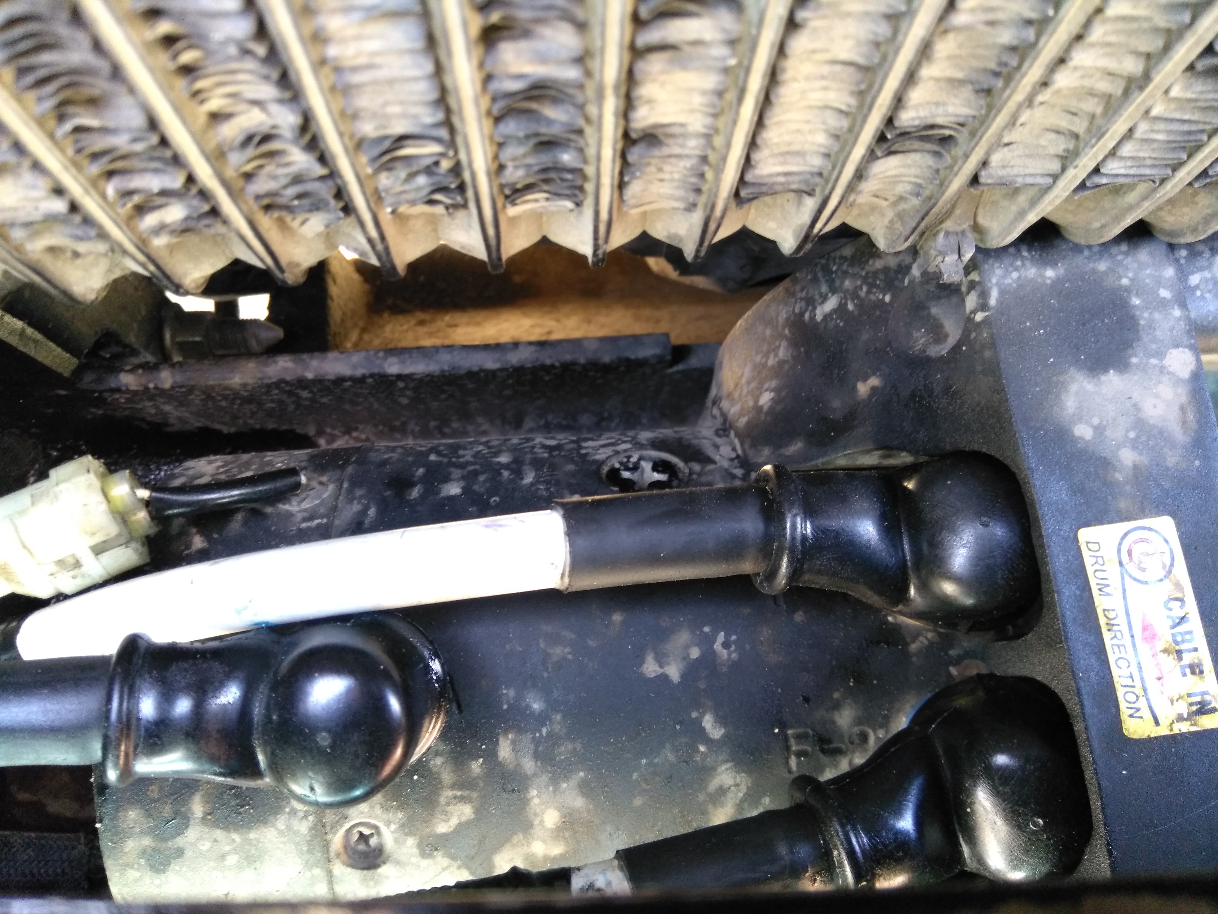

Ну вот, заработало в полном объеме. Кнопка отключения из салона, радиопульт, удлиненные провода, подсветка барабана.
Ура!
А вы говорите- тро-ло-ло.
Вместо защитных колпачков контактов за 250 рэ использовал защиту контакта генератора ВАЗ 2101 за 36 руб.
Оно не герметично, просто закрывает от случайного КЗ. Сами контакты под колпачком покрыты смазкой.
Ура!

- МШУ
- Сообщения: 28930
- Откуда: Moscow
- Благодарил (а): 91 раз
- Поблагодарили: 515 раз
Re: Лебедка в штатный бампер Паджеро Спорт. Отчет с фото.
Коль,колись кто ставил? Я про подсветку
не все здесь на форуме в курсе про такую полезную фичу
ЗЫ я чото не понял:лебедка 9.5 комап,с ней идут защитные колпаки на контактеры...кудыть аутентичные подевались? Установщик тиснул?

1. Про подсветку подсказал Леня Немодный (https://www.youtube.com/watch?v=IY3IIdwp_rU). Плюс, пока я корячил лебедку ночами(а я всегда ковыряюсь в машине ночами), я просто ударился головой в отсутствие фонаря. А так не секрет - площадку делал Автофор, а дальше я сам. Отдал бы им на установку "под ключ", сейчас ходил бы пешком. Фортуна, судьба, шанс - не знаю. Забрал машину за сутки до.
Но в принципе, 5 проводов в состоянии подключить кто угодно, а если руки растут откуда надо, то и все остальные ништяки подключить несложно. Сложно все это лебедочное электробарахло разместить вообще и правильно в частности. Когда первый раз закрепил блок управления, то оказалось, что невозможно снять воздушный фильтр.
Пришлось переделать. Я ее вообще раз 10 переделывал.
2. Да, действительно, колпачки были. 3 шт. Из них выжил только 1, остальные порвались еще до того, как я их попытался установить. Я было кинулся смотреть в джипомагазинах, а там цены космос, да и есть не везде. А тут заехал в биби (авто49) и купил 4шт ВАЗовских. Как раз с оставшимся колпачком хватило ровно.
