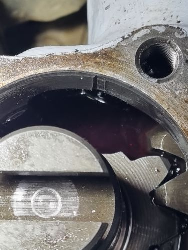

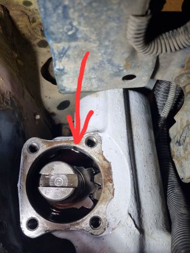

Здравствуйте. Подниму старую тему. Вот такую борозду заметил на корпусе. Это только у меня или у всех?. Причем она раньше точно была. Сейчас восстановил вал, поменял все резинки, всё собрал. Теперь имею течь редуктора из-под крышки. Не пойму как раньше не текло :*DONT_KNOW*:

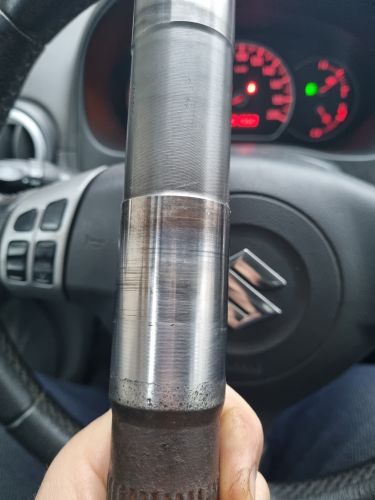

Вопрос по валу - как именно восстановил?

Наварили и сошлифовали. Метод отработанный.

Alex_LAN писал(а): 01 май 2026, 08:42 Теперь имею течь редуктора из-под крышки. Не пойму как раньше не текло
Ну, явно что-то с прокладкой, а не с задиром...

Это довольно глубокий задир, целая борозда. Как будто фрезой зацепили при обработке. Я его холодной сваркой заложил и обточил надфилем. Сейчас не течёт.
