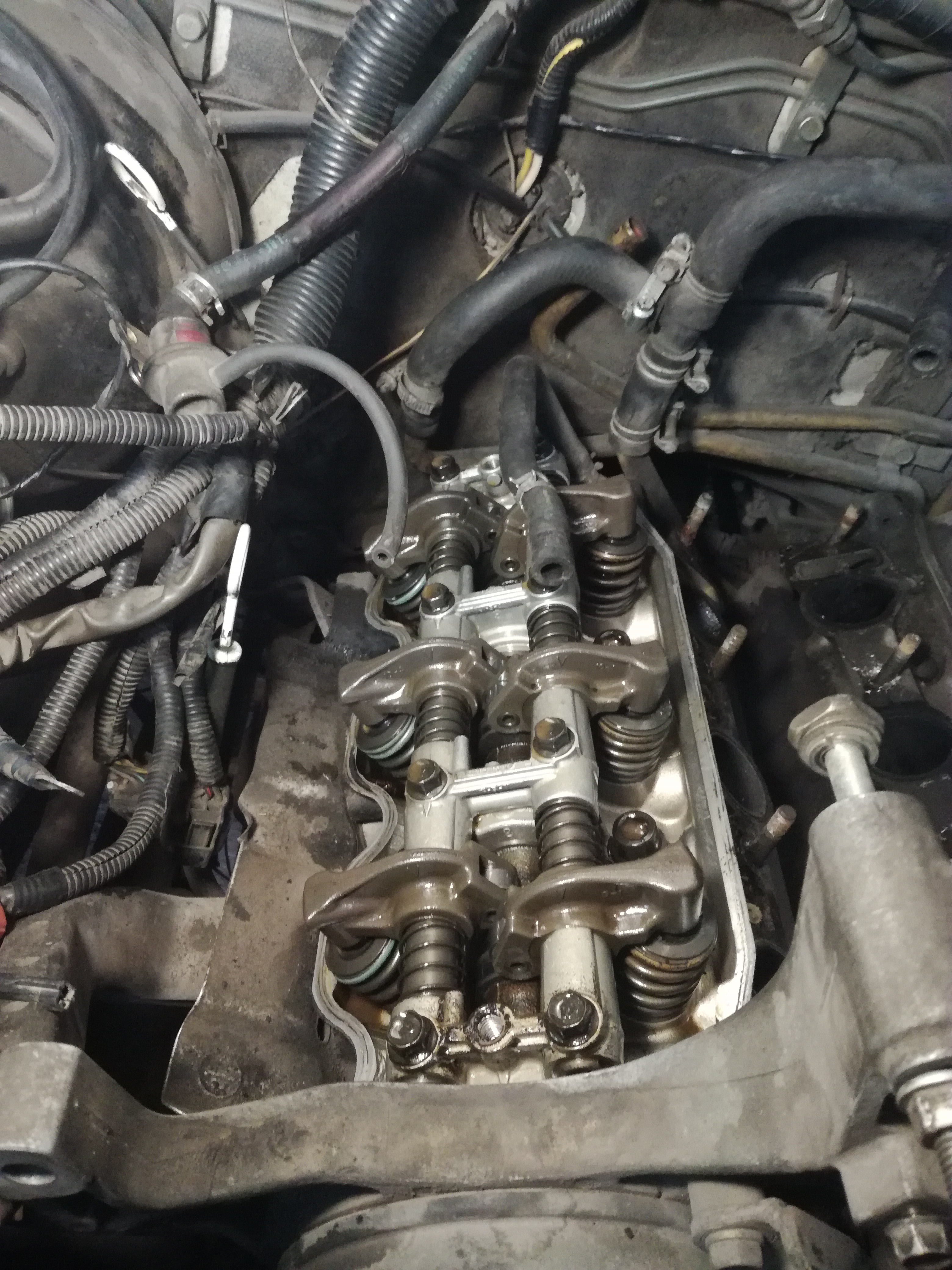

Нет у мну фото LSD, но вот фото головы моего авто при замене маслосъёмных на 300ткм:
лак - ДА, есть, но не критично для такого пробега. Фото мотора после других масел с аналогичным пробегом я думаю нет смысла выкладывать здесь
Несте, пробег за 350, все родное и колпачки в том числе.
Как-то поинтереснее выглядит, да?
Не о том разговор. Я за недорогое масло ЛСД спросил, Мобил явно не оно. Были бы сейчас такие деньги, залил не думая Такуми и дальше поехал.

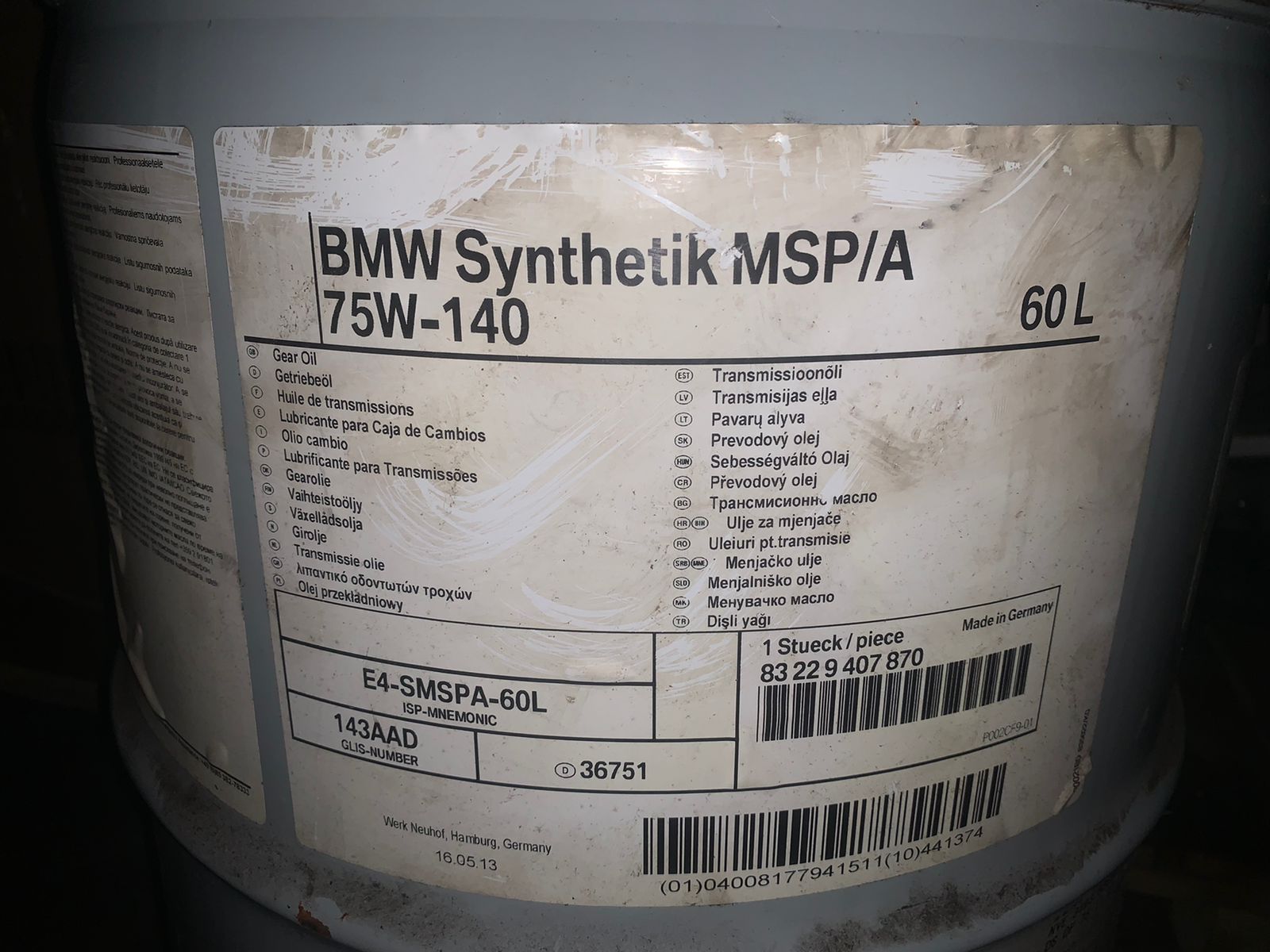

По не дорогому маслу для LSD могу порекомендовать только это:
Оно в среднем 3200 = 4л, но сам понимаешь, только на лето :*DONT_KNOW*:

Подскажите, пожалуйста, можно ли лить такое масло в мосты и раздатку ?
Работаю сам в БМВ, и мне порекомендовали именно его (это масло льется в BMW эмки). ну и плюс у меня с них халява :lol:
и еще говорят что его ресурс больше намного, чем 75w90
Так вот можно ли его залить в паджерика 3-го тракторного? :*JOKINGLY*:

Во-первых, причем тут вообще ЛСД мост?
Во-вторых, в коробасы и мосты априори разное масло льют в Паджерах.

Это масло в БМВ льют в редуктора. И в связи с тем, что оно у меня практически халявное, решил спросить :)
Но я походу еще веткой немного ошибся :roll:

В какие? МКПП и раздатка тоже редуктор, но туда нужно масло не такое вязкое, как в мосты, из-за синхронизаторов.
Так, что если это масло в БМВ льют в мосты, то в Паджерах, без ЛСД, почему бы и нет. А вот в коробасы, не стоит. Ну и собсна наоборот...

Блин, ещё один! ::-D: выше разжевано всё! Коротко: GL4
- синхронизаторы, GL5 - гипоид. Вязкость не сильно при чём, пакет присадок - разный
