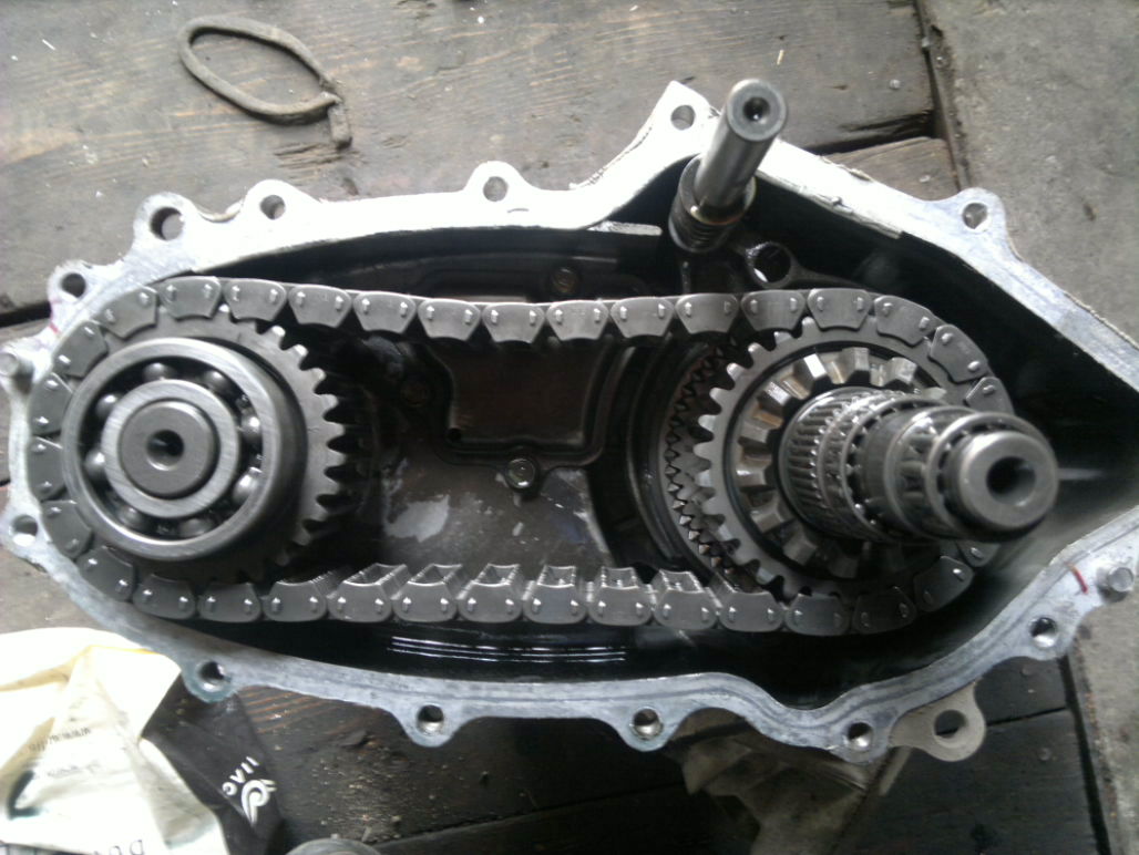

Re: Замена цепи в раздатке Super Select
на ходу разлетелась /до этого ни одного щелчка не было/Карбафос писал(а):Цепь, ещё умудриться порвать нужно.
А на рычаге раздатки у тебя сколько положений?
Подозреваю, что ПТ и езда на полном по сухому.
Уж не вискомуфта ли заклинила у человека?
Подшипник, думаю, развалился, тот который здоровый, посередине раздатки. Если обойма разрушается, то сам подшипник еще кое-как работает, но вал смещается. Возможно поэтому и цепь резко начала проскальзывать. У самого сейчас раздатка располовинена, и тоже этот подшипник накрылся. В exist 1500 р и 3 недели ждать.
А чего он вдруг разрушается? 3 раздатки вскрывал даже намека не было. Думаю проблема не в раздатке а то что дальше через кардан, хотя скорей его порвет

Всем привет.
Подскажите, пожалуйста, по моим симптомам:
при малейшем движении, чтобы включить 4H , нужно рычаг впихивать и "ловить момент", если не попадаю, то треск. Такая фигня при любой скорости, но если хочу переключить с 2WD на 4WD, то стараюсь сбросить скорость до 40 км/ч. С 4WD на 2 переключается отлично.
Возможно , что эта проблема появилась после того, когда друг, разбираясь в переключениях раздатки, не переключил толи с пониженой , толи с блокировки. Таким образом мы проехали не менее 10км на смешанном дорожном покрыти, где чаще был асфальт, с разной скоростью до 120км/ч. Заметили только после того, когда друг обратил внимание, что слишком быстро уничтожается топливо - скорее всего была пониженная. Я не видел выбранный режим , т.к. сидел на переднем пассажирском. Шум слышал, но счел, что это новая зимняя резина.
И еще - Если наоборот, выключаю полный привод, то иногда долго моргает передок на панели, перестает моргать , когда произойдет щелчок (слышно ма малом ходу). Если при моргании передка въежать в поворот, то слышны стуки.
Pajero V55. пробег: 140.000км
ты уже сам правильно определил причину и зашёл в нужную тему.
замена цепи
как здорово то!Серега Сахалин писал(а):ты уже сам правильно определил причину и зашёл в нужную тему.
замена цепи
раздатку вскрыл, и что-то я под большим сомнением , что цепь может проскальзывать в моем случае.
и забыл уточнить-треск при включении 4H больше похож на тот, как у КПП, когда в скорость не попадаешь и в рычаг отдает.
на включенном 4H, при любых нагрузках, будь то крутой подъем или сугроб по крышу, посторонних звуков вообще нет.
Vikan говорит
Vikan писал(а): Тут несколько вариантов.
1. Цепь закусывает, при этом подклинивает дифф совместно с вискомуфтой. (Часто происходит когда попадают мелки частицы.) Но если бы цепь закусывало то она бы трещала, а это уже растянутая цепь.
2. Мало масла.
перебирал и переделывал от японца на европеец,что конкретно надо?маг писал(а):кто нибудь разбирал раздаточную коробку на падж 2 скинте фото
может ещё трещать синхронизаторVinson158 писал(а):как здорово то!Серега Сахалин писал(а):ты уже сам правильно определил причину и зашёл в нужную тему.
замена цепи
Vikan говоритVikan писал(а): Тут несколько вариантов.
2. Мало масла.
Я тоже думаю, что это что-то с синхроном связано.Izakaron999 писал(а):может ещё трещать синхронизатор
правильно рассуждаю? - при вкл.2H шестерня 4H не крутится, цепь в состоянии покоя. Втыкаю с услилием и хрустом 4WD , он сразу включается, на панеле горит 4H.
Теперь наоборот - выключаю 4WD, с легкостью первожу ручку раздатки на 2H, при этом иногда моргает передний мост (я понял, что это где-то затуп по датчикам или другое - буду тоже исправлять) и вот, когда мост моргает, именно в этот момент, включение 4WD выполняется свободно и без хрустов.
Получается, что из-за глюка с выключением переднего моста, шестерня 4WD продолжает крутиться. А т.к. она крутится, то синхрону легче перескочить с ш.2WD на ш.4WD... я не уверен, но может быть, даже небольшая синхронизация с колес в этом момент еще присутствует.
Если при 2H, цепь крутится => шестерня 4WD тоже, то вся чепуха, что я написал выше - это бред.
