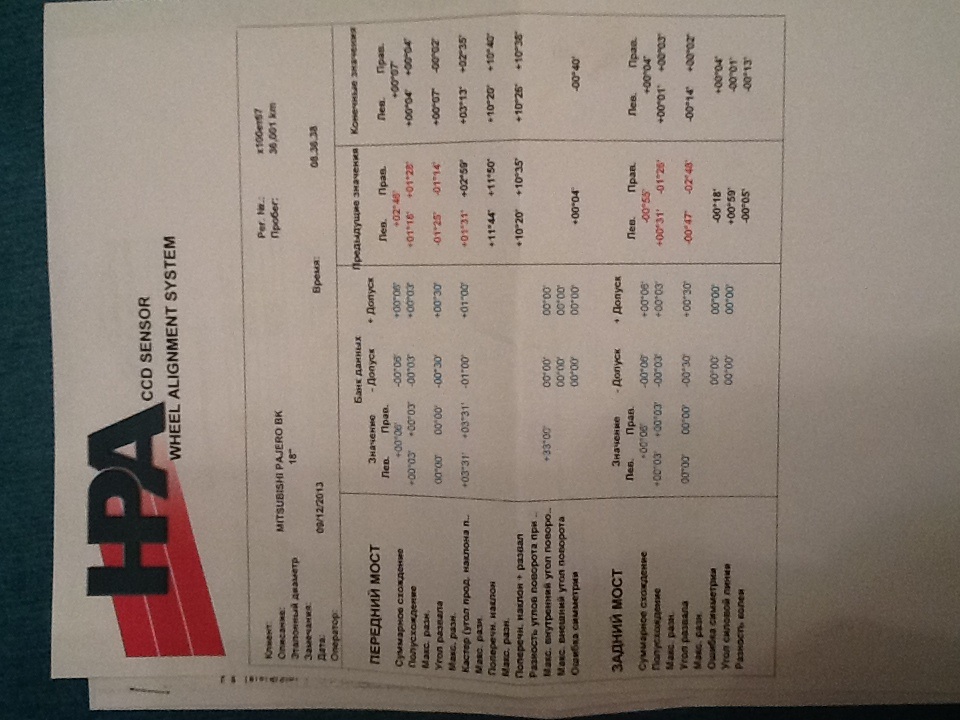

Итак, процесс смазки болтов с заменой сайлентов развальных болтов и смазкой всех остальных болтов в подвеске, а также установкой проставок под пружины(30 и 15 мм) завершен благополучно! Сход-развал делал в проверенной годами конторе (Вита-Моторс).
Представляю отчет по сумме всего удовольствия:
Запчасти: 3.100 руб(покупались в Экзисте);
проставки около 2500 руб(точно не помню уже);
работа по замене и смазке всего :) 12000 руб;
сход-развал 3200(вместе с мойкой) руб. Время выполнения более 2.5 часов! Т.к мастер все делает очень скурпулезно. Попутно приговорил к замене правую нижнюю шаровую на передке.
Итого: 20800руб.
Развальные болты теперь крутятся "от руки" ::-D: , внутрь набито много Литола. В общем, сделали, как могли ;)

    Паджероводы, привет! Проштудировав 39 страниц, поехал сегодня на СР к ОД, машина зимы не видела, городская эксплуатация, 36 ткм пробег. Вердикт: зад, левая сторона,закисла и прокручивается вместе с сайлентблоком, остальные открутились на ура, перед можно было руками. Все открутившиеся пролились смазкой в виде спрея, закисший тоже побрызгали, а вдруг....
    СР сделали, все вроде в допустимых значениях кмк, но что-то смущает:)
    Теперь парит эта хрень... Не на одной машине СР не делал, руль не вело, износ резины всегда и везде равномерный, сюда же полез, чтобы смазать;)
    Знающих прошу помочь в "чтении" этой распечатки и необходимости замены сайлента.
    Заранее спасибо!

    SBV100 писал(а):Паджероводы, привет! Проштудировав 39 страниц, поехал сегодня на СР к ОД, машина зимы не видела, городская эксплуатация, 36 ткм пробег. Вердикт: зад, левая сторона,закисла и прокручивается вместе с сайлентблоком, остальные открутились на ура, перед можно было руками. Все открутившиеся пролились смазкой в виде спрея, закисший тоже побрызгали, а вдруг....
    Заранее спасибо!
    Если сайлентблок проворачивается с болтом, то менять однозначно, и как можно быстрее! Заодно со сменой сайлента, надо вытащить и промазать Литолом(или любой другой консистентной смазкой) остальные болты. И только потом расшифровывать распечатки и пр. :;-):
