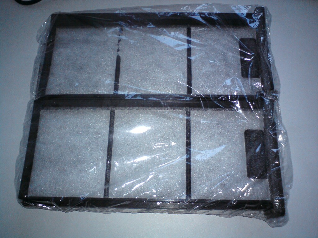

Я ставил J1 345 001, картинка в экзисте соответствует действительности. Две части и рамка.

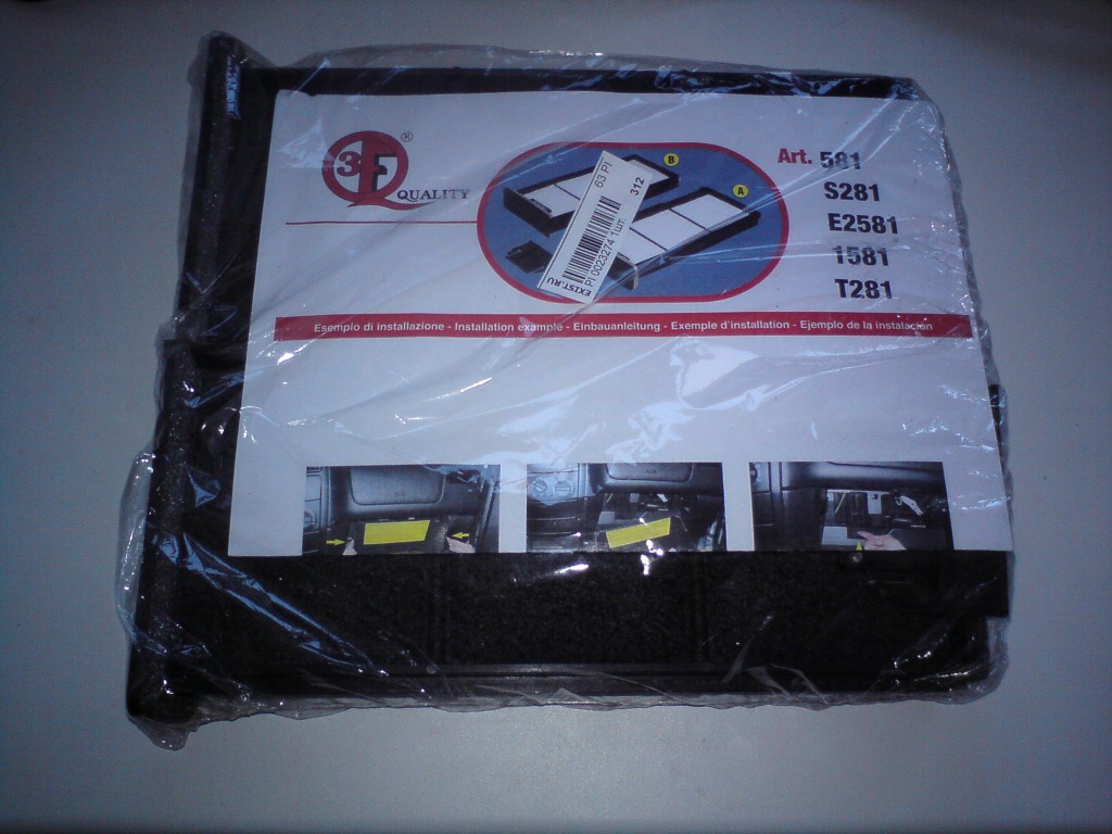

Да, про экзист я не подумал. Там аж 60 вариантов дается. Только на номер детали MR 227823, на машине у нас фильтра ессно в каталоге нет. Кстати кто сказал что инфа не проверена? Я выписал все фильтры, упомянутые в этой теме - в каталоге Asakashi только WIX WP9220 вроде лишний, ну и JS Asakashi AC3505CSET - но это мной проверено - все ок.
Вот список от Экзист - осталось все проверить:

JS Asakashi AC-3505C – проверено, две половинки, фиксатора в комплекте нет

Aster 2453 – проверено, подходит
SAKURA CA1001 – проверено, подходит

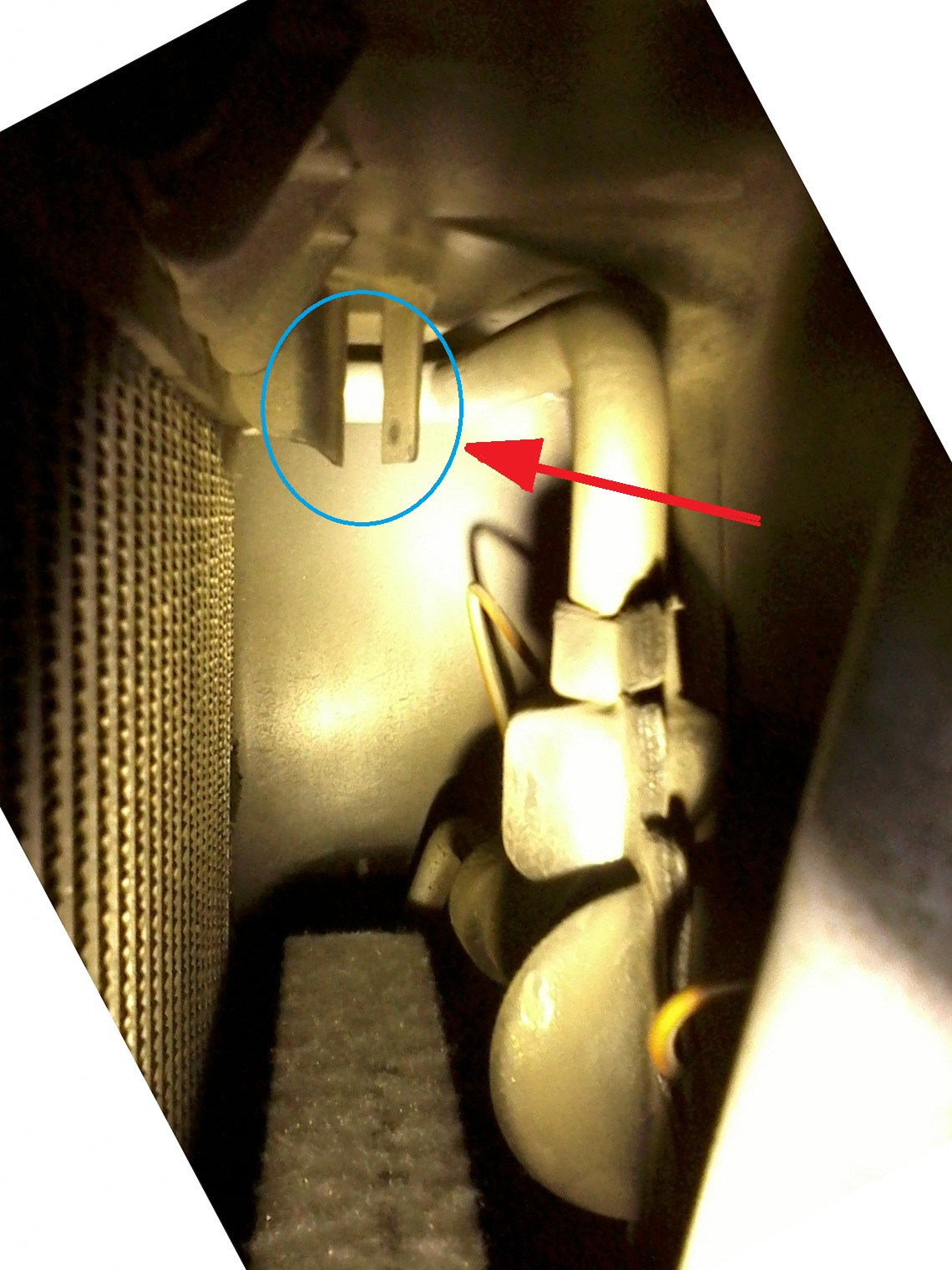

Всем привет. Пролапатил 25 страниц, дальше не хватило сил
Решил поставить салонный фильтр, не знаю, как там было в начале времен топика в дремучем 2007, но сейчас без угольника я реально задыхаюсь в пробках. Понятно, что угарный газ никуда не деть, но хоть остальное.
Ну дык, открыл я "дверцу", вырезал отверстие под фильтр. Фильтр купил в экзисте Corteco 80000397, по ширине (толщине) и высоте в самый раз, минус только в том, что он весь мягкий, без пластиковых рамок.
Я так понял, воздух дует справа налево (но это я завтра попробу проверить в натуре)
Нижняя часть фильтр (он из двух состоит) зашла хорошо, до конца не хватает сантиметра два-три, это я поролоном заделаю, но вот с верхней у меня облом. Окзывается там стоит в конце маленькая направляющая, она не дает фильтру полностью войти. Вот я и в раздумьях, что резать? Фильтр укоротить или эту фигульку сверху? Если фильтр, боюсь толком не смогу поролон подогнать, все будет просачиваться (а какой тогда смысл в угольнике?)
Кто-нибудь сталкивался с такой штукой, или только у меня такая модная тема?

Если фильтр из списка - то твоя деталь, которая мешает, это верхняя направляющая. Выступ на фильтре входит в неё. Может на дне мусор не убрал и фильтр приподнялся одним краем? Или поболтай его вправо/влево чтоб точно сорентировать. Должен войти как родной.

Просачиваться всёравно будет. Я когда чистил радиатор, снимал всё и разбирал, чтобы не сочилось дополнительно планку приклеивал сверхунад фильтром. Так что можешь резать фильтр, он всёравно является сменной деталью. А направляющую не режь. Купишь в след раз фильтр в рамке она тебе ещё пригодится.

Это смотря как поролончик наклеить, если очень постараться по практически не подсасывает (проверить просто - на новый фильтр, на кождую половинку, крепите по площади бумагу на скотч, всавляете половинки, включаете вентилятор и по звуку и щелям все слышно и чувствуется, аж проложенные поролонцики с самоклейки отрывает). Так что в связи с не частой заменой и простым доступом проще наклеить поролон. А печку снимать это жуть, если только совсем приспичило - потек радиатор или печка забита пухом/грязью в хлам. Кстати, может не в тему, - радиатор наш внутри не промыть, что бы не обещали, только снаружи. Прочистить трубки внутри можно только со снятием крышек и можно радиатор сразу выкинуть - обязательно, не сегодня так через пол года, потечет - пройдено.....VN писал(а):Просачиваться всёравно будет. Я когда чистил радиатор, снимал всё и разбирал, чтобы не сочилось дополнительно планку приклеивал сверхунад фильтром. Так что можешь резать фильтр, он всёравно является сменной деталью. А направляющую не режь. Купишь в след раз фильтр в рамке она тебе ещё пригодится.

Понятно, спасибо, попробоую без спиливания поролоном обойтись.
Не понятно только как поролон без разбора запизнуть за эту пластмассовую упорную "вилку"
Фильтр и меня без рамки пластиковой, я писал уже.

Я поролон клеил на фильтр. Выше в теме это описано.
