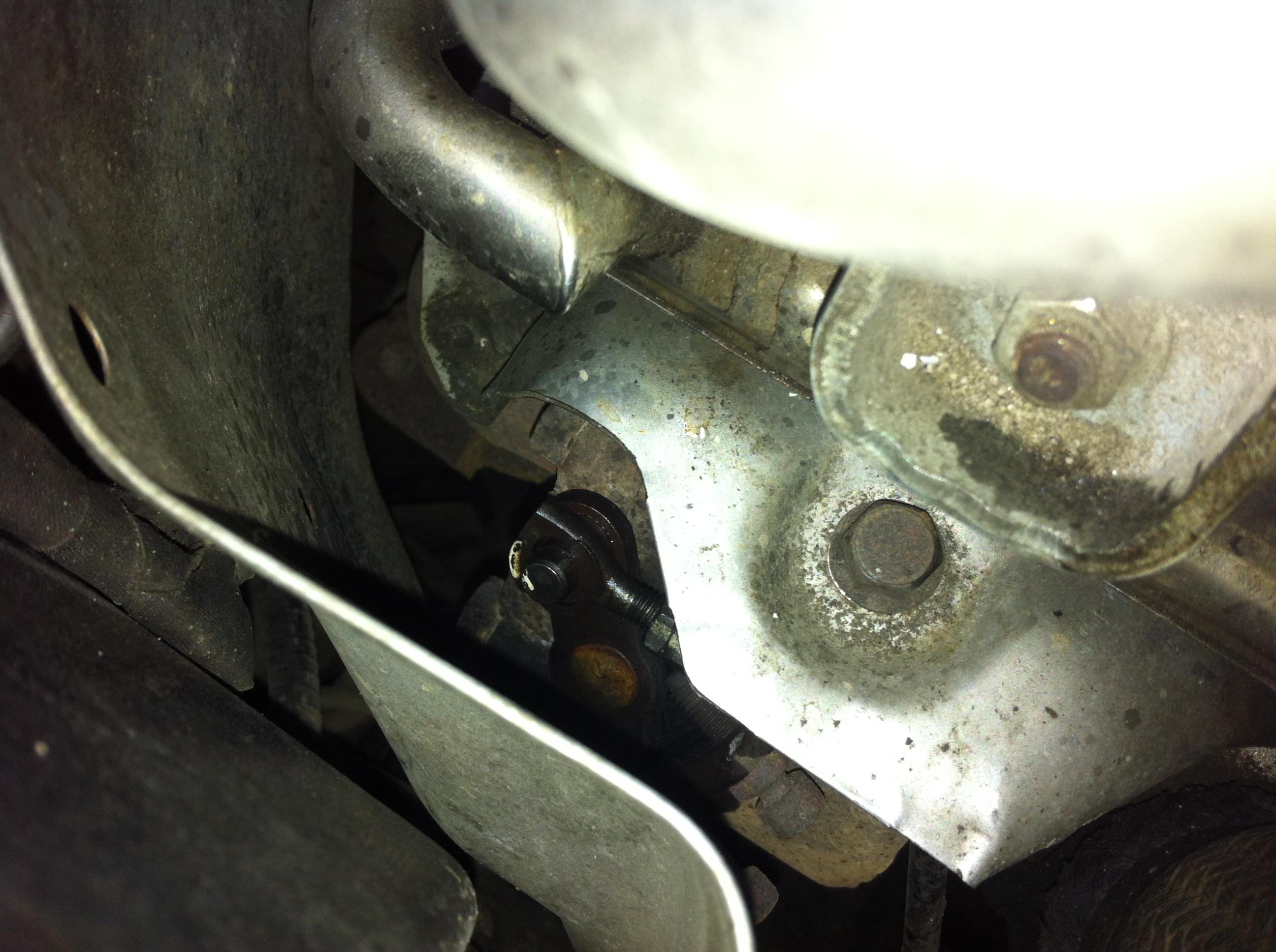

Уважаемые,
Подскажите, пожалуйста, как регулируется этот узел на фото(привод лопаток турбины)?
Должен ли быть люфт штока относительно штифта?
Почему на хх шток втянут почти до ограничителя? Это свидетельствует о неверной работе какого-то датчика? Это может быть следствием чип-тюнинга?
Можно ли где-нибудь почитать о работе и настройке этого узла?
Спасибо?

Re: FAQ- Pajero Sport 4D56 EFI (116 л.с.) - часть вторая
Шток и должен быть втянут почти до конца,если машина работает.Люфт есть относительно штифта. Но не должно быть люфта штока который проходит в турбину и из под него не должны выхлопные газы пробивать (выходить в наружу). Посмотрите на кожухе который стоит между кузовом и турбиной нет на нём следов копоти?

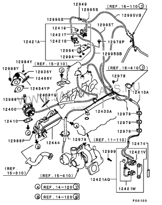

Здравствуйте! Может у кого есть схема управления двигателем, а именно падсоединение вакуумных шланчиков к клапанам. У меня походу где-то напутанно ещё при покупке. Спасибо.

Посмотри в экзисте в оригинальном каталоге. Раздел: система впуска и выпуска/контроль за уровнем выхлопаPEK писал(а):Здравствуйте! Может у кого есть схема управления двигателем, а именно падсоединение вакуумных шланчиков к клапанам. У меня походу где-то напутанно ещё при покупке. Спасибо.
- Вложения
- это схема ЭФИ с ЕГР Кулером
- Контроль выхлопа с ЕГР кулером.png (55.2 КБ) 1252 просмотра

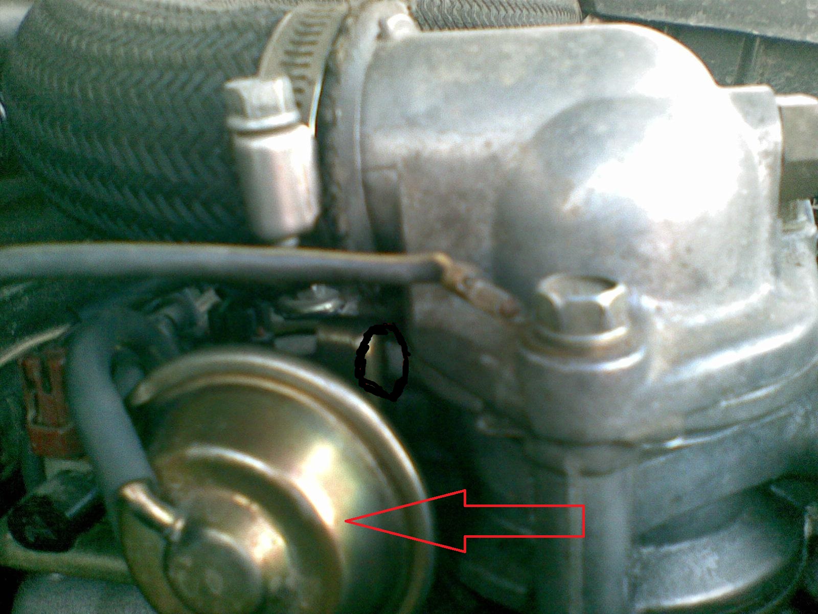

Подскажите, пожалуйста, что это за деталь?
Спасибо!

Из этой "схемы" понятно только то, что ничего не понятно.duratrak писал(а):Посмотри в экзисте в оригинальном каталоге. Раздел: система впуска и выпуска/контроль за уровнем выхлопаPEK писал(а):Здравствуйте! Может у кого есть схема управления двигателем, а именно падсоединение вакуумных шланчиков к клапанам. У меня походу где-то напутанно ещё при покупке. Спасибо.
Увы, по экзистовской схеме нихрена непонятно как соединяются трубки в районе крышки ГБЦ.
Я рекомендую курить мануалы, сам так и делал. - http://manual.pajero4x4.ru/?wpfb_dl=10578
Там, правда, все разбросано по главам, но найти можно.

Клапан управления воздушной заслонкой.Nickolas писал(а):Подскажите, пожалуйста, что это за деталь?
Спасибо!
Спасибо. Не пронятно куда от сервопривода управления лопатками турбины идёт шланг.duratrak писал(а):Посмотри в экзисте в оригинальном каталоге. Раздел: система впуска и выпуска/контроль за уровнем выхлопаPEK писал(а):Здравствуйте! Может у кого есть схема управления двигателем, а именно падсоединение вакуумных шланчиков к клапанам. У меня походу где-то напутанно ещё при покупке. Спасибо.

Это сервоприводов управления воздушной заслонкой, а клапан стоит перед ним.Nickolas писал(а):Подскажите, пожалуйста, что это за деталь?

На клапан управления турбиной MR204853 ))) который стоит рядом с клапаном управления сервоприводом воздушной заслонкиPEK писал(а):Спасибо. Не пронятно куда от сервопривода управления лопатками турбины идёт шланг.duratrak писал(а):Посмотри в экзисте в оригинальном каталоге. Раздел: система впуска и выпуска/контроль за уровнем выхлопаPEK писал(а):Здравствуйте! Может у кого есть схема управления двигателем, а именно падсоединение вакуумных шланчиков к клапанам. У меня походу где-то напутанно ещё при покупке. Спасибо.
на клапан. На какой из штуцеров клапана и куда дальше из клапана куда идут трубки? У меня все напутанно.
На ближний к фишке с контактами, дальний штуцер через тройник соединяется с клапаном заслонки и вакуумомPEK писал(а):на клапан. На какой из штуцеров клапана и куда дальше из клапана куда идут трубки? У меня все напутанно.
Подключил все как сказали. Чек перестал гореть. А в каком положении на холостых должен быть шток (тяга) лопаток турбины? У меня 1.5мм до болта регулировочного не дотягивает. Как должно быть?duratrak писал(а):На ближний к фишке с контактами, дальний штуцер через тройник соединяется с клапаном заслонки и вакуумомPEK писал(а):на клапан. На какой из штуцеров клапана и куда дальше из клапана куда идут трубки? У меня все напутанно.

У меня тоже не доходит где то 1,5 мм.

Да, не надо туда лезть.PEK писал(а):Подключил все как сказали. Чек перестал гореть. А в каком положении на холостых должен быть шток (тяга) лопаток турбины? У меня 1.5мм до болта регулировочного не дотягивает. Как должно быть?duratrak писал(а):На ближний к фишке с контактами, дальний штуцер через тройник соединяется с клапаном заслонки и вакуумомPEK писал(а):на клапан. На какой из штуцеров клапана и куда дальше из клапана куда идут трубки? У меня все напутанно.

Подключил все как сказали. Чек перестал гореть. А в каком положении на холостых должен быть шток (тяга) лопаток турбины? У меня 1.5мм до болта регулировочного не дотягивает. Как должно быть?[/quote]
Офтоп: РЕК зачем ты с 4м40 на 56-й движок перелез?[/quote]
Не лезит туда ни кто. Просто отследить работу данного узла, как у других и отремонтировать свой.
