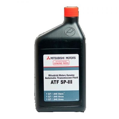

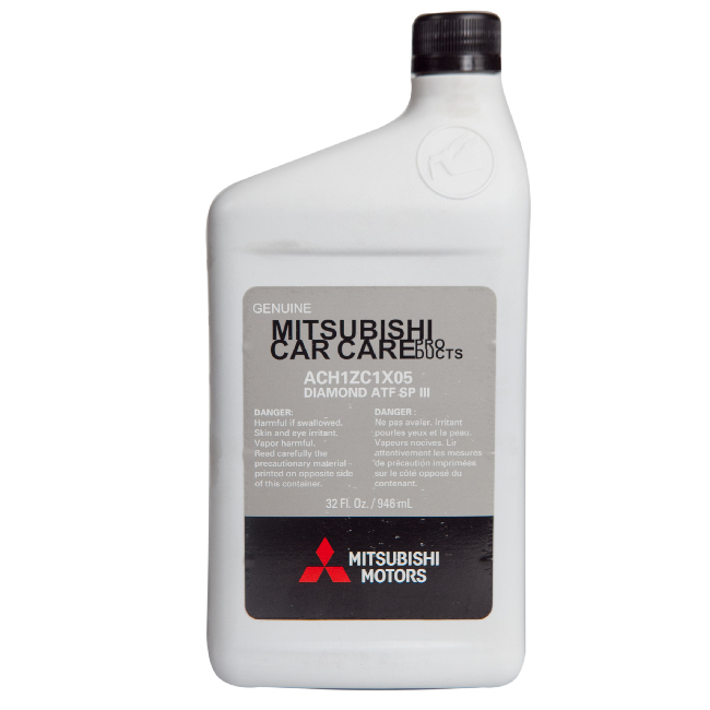

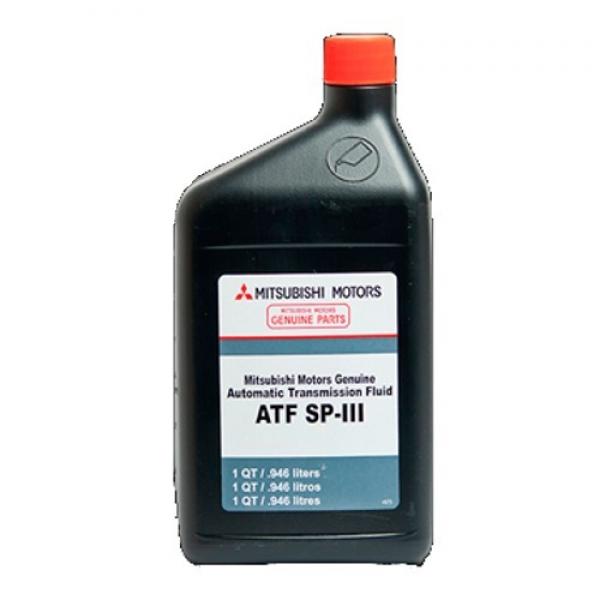

А подскажите плиз. Заказал себе на емиксе mitsubishi diamond atf sp3
Привык что оно в белой бутылочке и написано "диамант". А приехала черная.
Говорят что это одно и тоже? Так и есть или это еще какойто производитель?
нашел что типа старый номер в белой бутылке ACH1ZC1X05 теперь есть новый номер MZ320200 -NEW . и то и то Chevron производит для Mitsubishi.

А суда заглянуть http://pajero4x4.ru/bbs/phpBB2/viewtopi ... &start=510<Вавил> писал(а):А подскажите плиз. Заказал себе на емиксе mitsubishi diamond atf sp3

Так там за другую жижу. там MZ320216

Так а как быть если даймонт заменен на это? Просто даже когда в поиске забиваешь мицубиси даймант поиск выдаёт эту дрянь

Кто сказал? Что мешает Вам обратить внимание на то, что льёт в коробку большинство. Вот номерки: 4024610 (в пластике) 4024610B (в жести).<Вавил> писал(а):Так а как быть если даймонт заменен на это?

Если б я менял масло в коробке целиком не было бы вопросов. Взял 3 по 4 DiaQueen ATF SP-III и все.
А тут надо долить грамм 100. Сейчас в коробке Даймонт. Менял в том году. Поэтому надо просто долить. Поэтому и покупал его!
Я так понял что это одно и тоже. Заменили зачем то. На этикетках и то и то сделано в США для мицубиси. И еще много чего на этикетке совпадает.

ничего никуда не менялось... как был Diamond, так и есть<Вавил> писал(а):Так а как быть если даймонт заменен на это? Просто даже когда в поиске забиваешь мицубиси даймант поиск выдаёт эту дрянь
MITSUBISHI ACH1ZC1X05
825р. бутылка, если быть точным.

Немного не про то разговор. Можно ли использовать на долив к Diamond жижу под номером MZ320200? Ваше мнение?

Снупер лично мне сказал, что не надо MZ лить вообще. Производитель просто подделывается номенклатурой под Мицу, а реально никто ее не одобрял.winter1971 писал(а):Немного не про то разговор. Можно ли использовать на долив к Diamond жижу под номером MZ320200? Ваше мнение?
А ему в свою очередь донес инфу, кажется, спец из AT-Service.
Вот и вся инфа. Дальше уже вопрос догадок, личных убеждений, религии наконец...
Лично мне нет оснований спорить с Сашиным мнением.

Я и заказывал ACH1ZC1X05. А вместо него привезли МZ. Сказали что это официальная замена и даже претензию не приняли.hc2hunter писал(а):ничего никуда не менялось... как был Diamond, так и есть<Вавил> писал(а):Так а как быть если даймонт заменен на это? Просто даже когда в поиске забиваешь мицубиси даймант поиск выдаёт эту дрянь

это выглядит странно... заказывался один артикул, а привезли совершенно другой.<Вавил> писал(а): Я и заказывал ACH1ZC1X05. А вместо него привезли МZ. Сказали что это официальная замена и даже претензию не приняли.
- тут или кто-то кого-то нае*** или одно из двух (с)
наверное надо отказываться от услуг такого магазина....

Емикс. Первый раз такое

Я после подобного случая перестал обращаться в Эксист. Все замены должны быть согласованы с покупателем.
