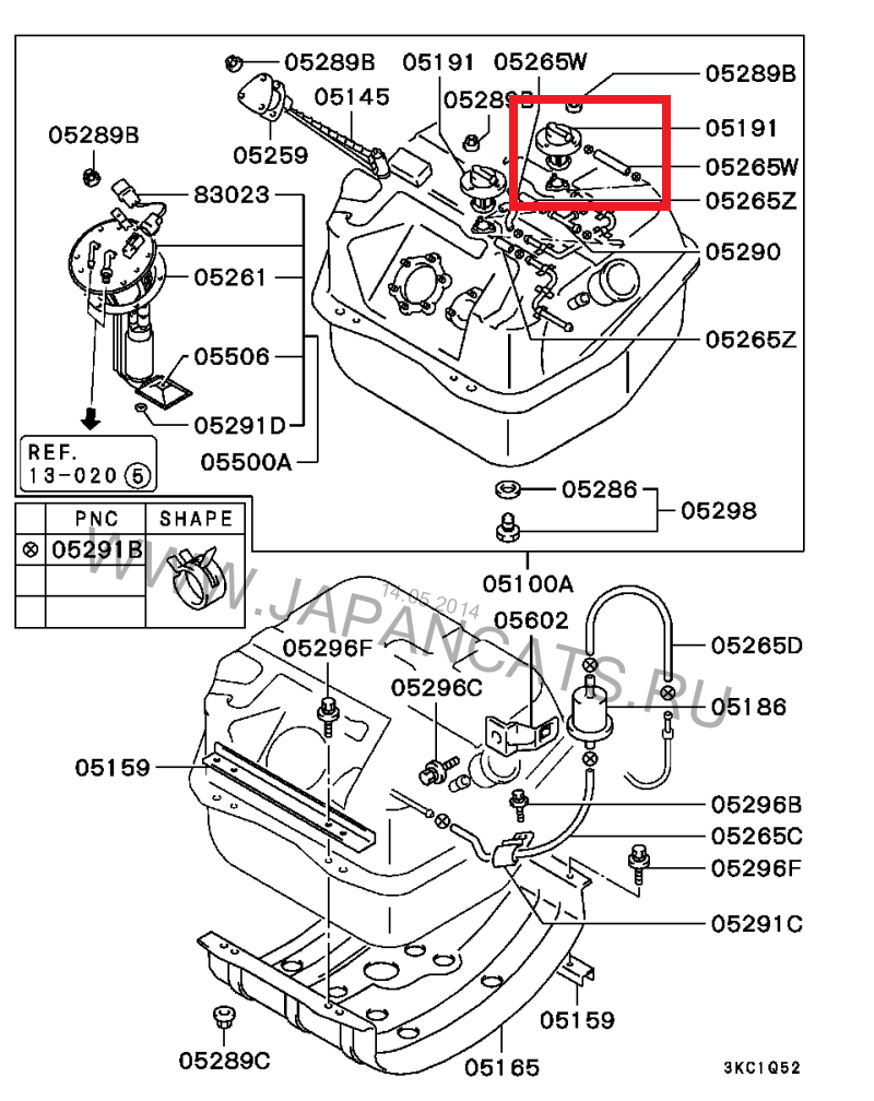

Начал чистить бак - сверху ржавчина небоольшая. снизу под защитой пооучьше. а вот на стыке спереди - проржавел слегка и протекает. больше пол бака не налить ))) Думаю что делать ? заварить ? зачистить до блеска и заделать.
Новый бак - надо думать....

буду варить )))

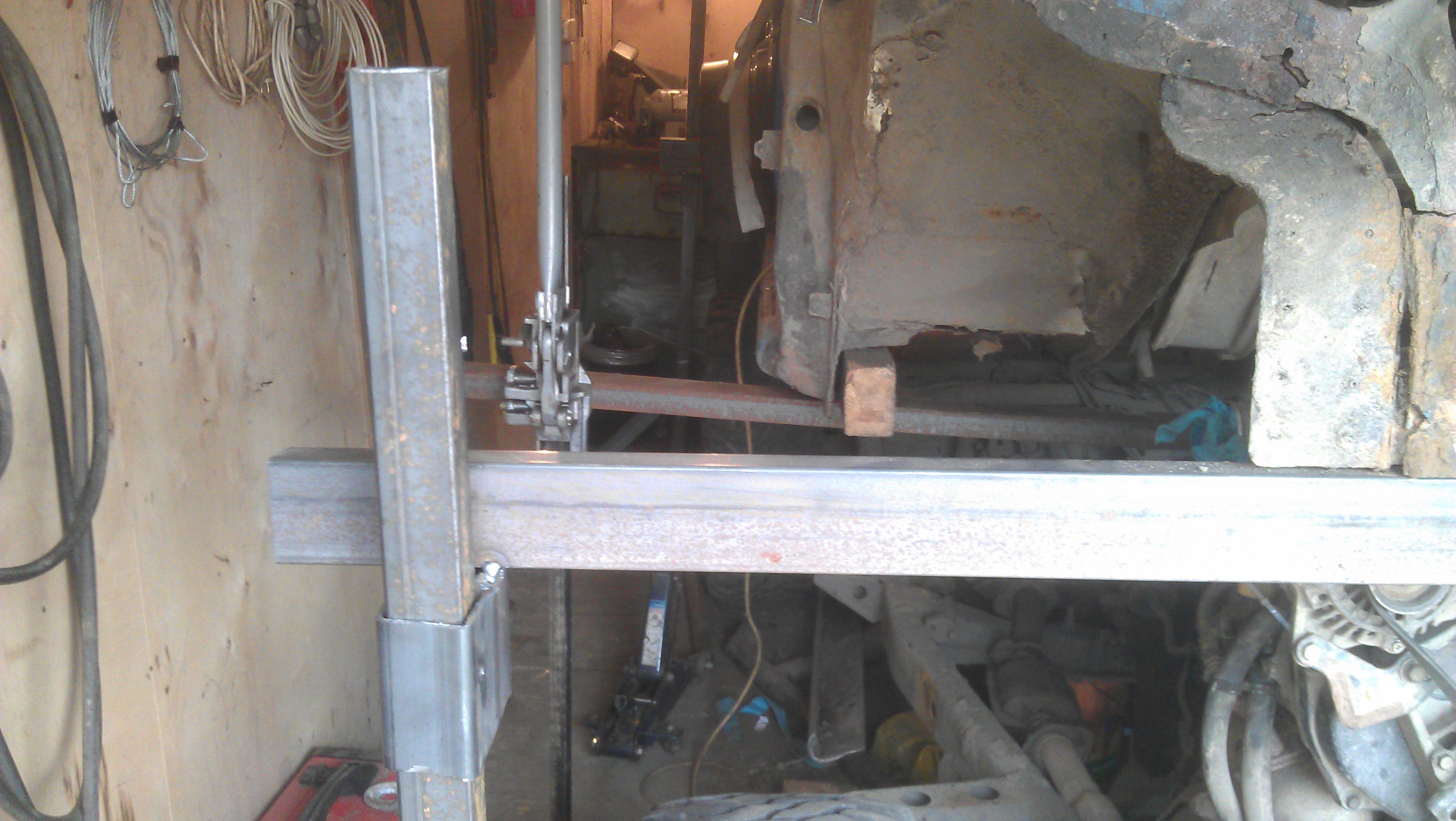

Назрел вопрос - вчера спилил со старой рамы крепление рулевого редуктора что бы приварить его на новую раму взамен крепления маятника. вопрос - крепление рулевого маятника (правый руль) можно не трогать ? будет у меня 2 крепежа широких..

ну у кгото на фото видел. что не меняли местами, а только со старой на новую меняли...
завтра доделываю тормоза.вешаю бак , затягиваю подвеску все болтики и можно опускать кузов..

Меняй только со старой на новую гемороя меньше.Тоже раму меняю.Ток я кузов вывешивал вместе с движкой и выдирал одну раму.От старой только эти крепления и живые,все остальное металолом.
