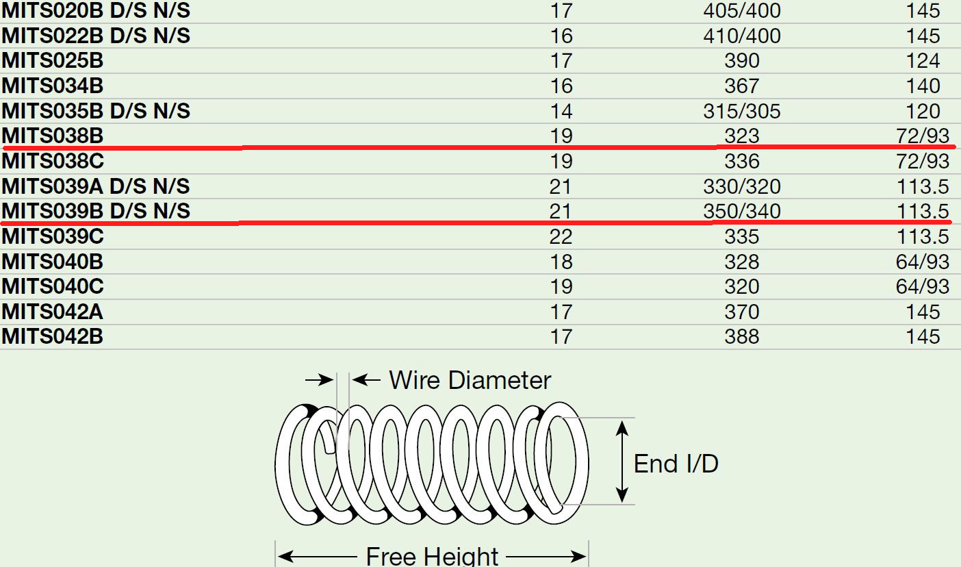

С возвратом задних Айронменов вроде вопрос решился, менять их буду скорей всего на Бильштейны Б6.
Передние пружины 038С буду продавать, никому не надо? ;)
Ставить буду 038В, правда есть еще мысли и передние стойки на Бильштайны махнуть, но это скорей всего, если удастся пружины вместе с амортами продать.
Короче работа над подвеской продолжается.

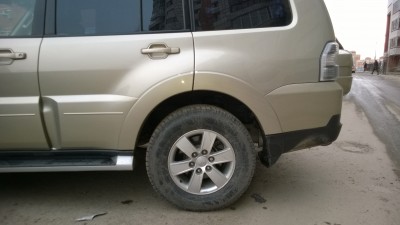

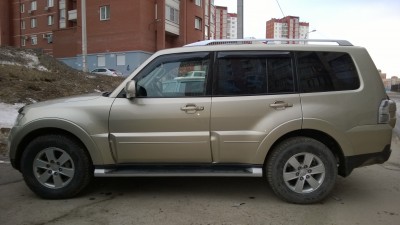

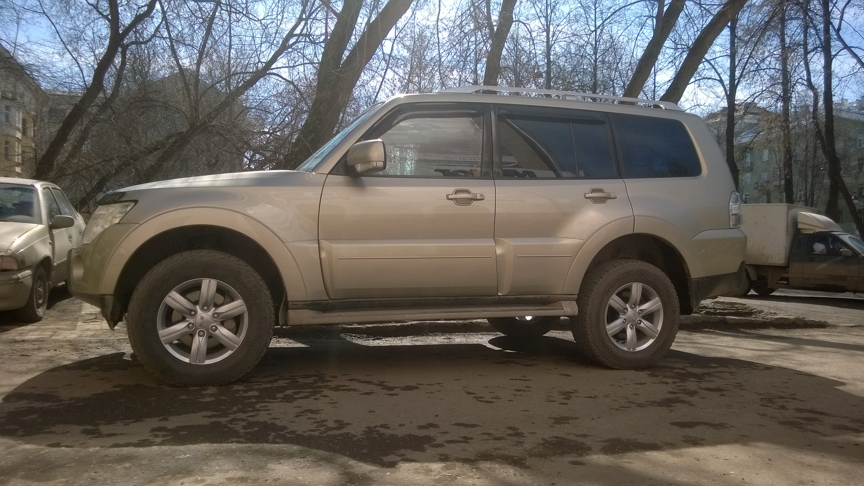

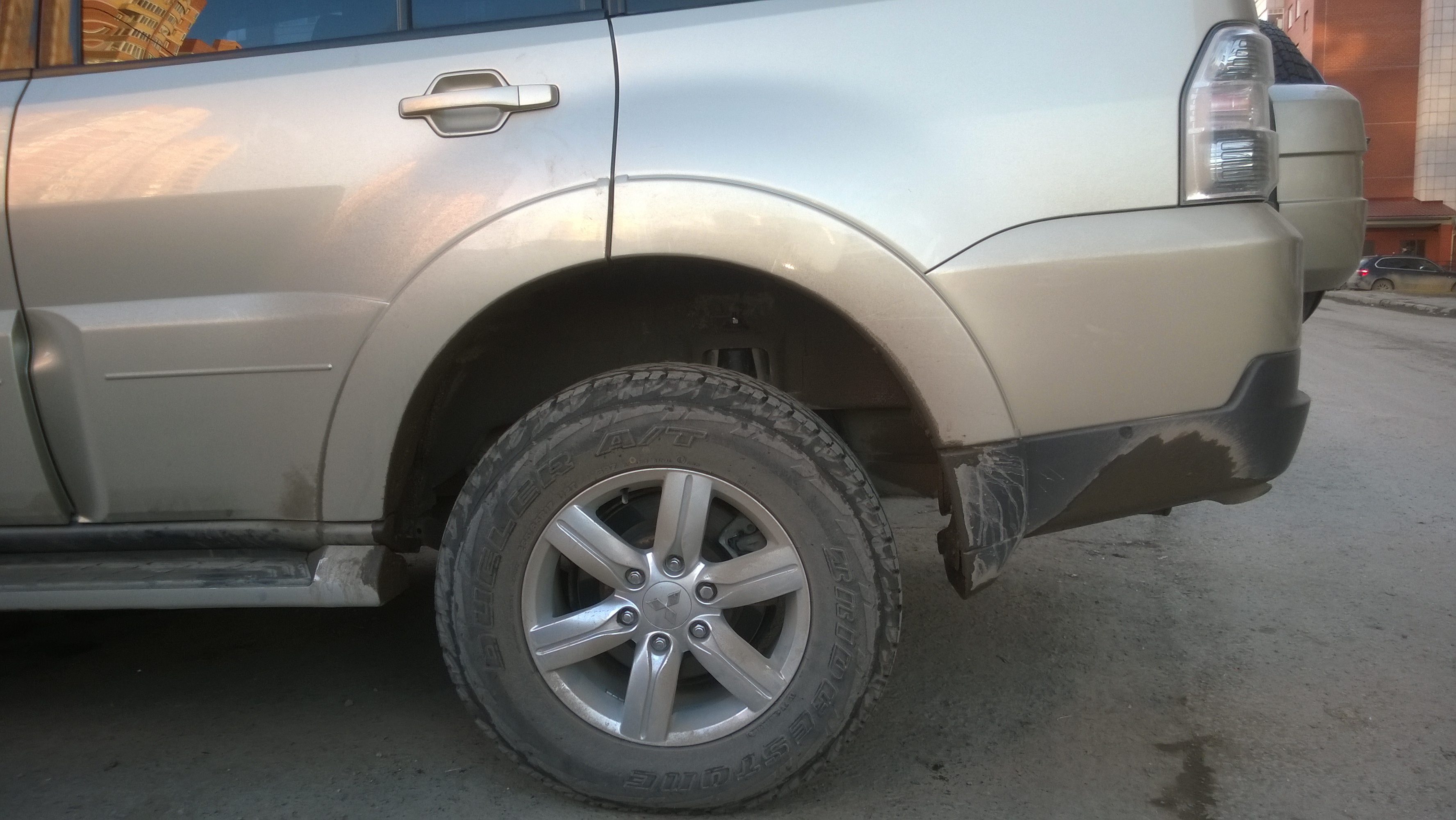

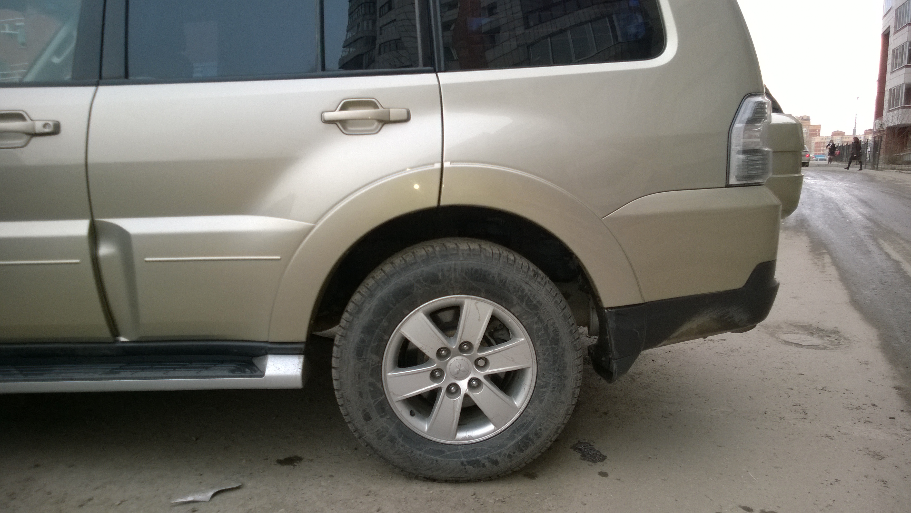

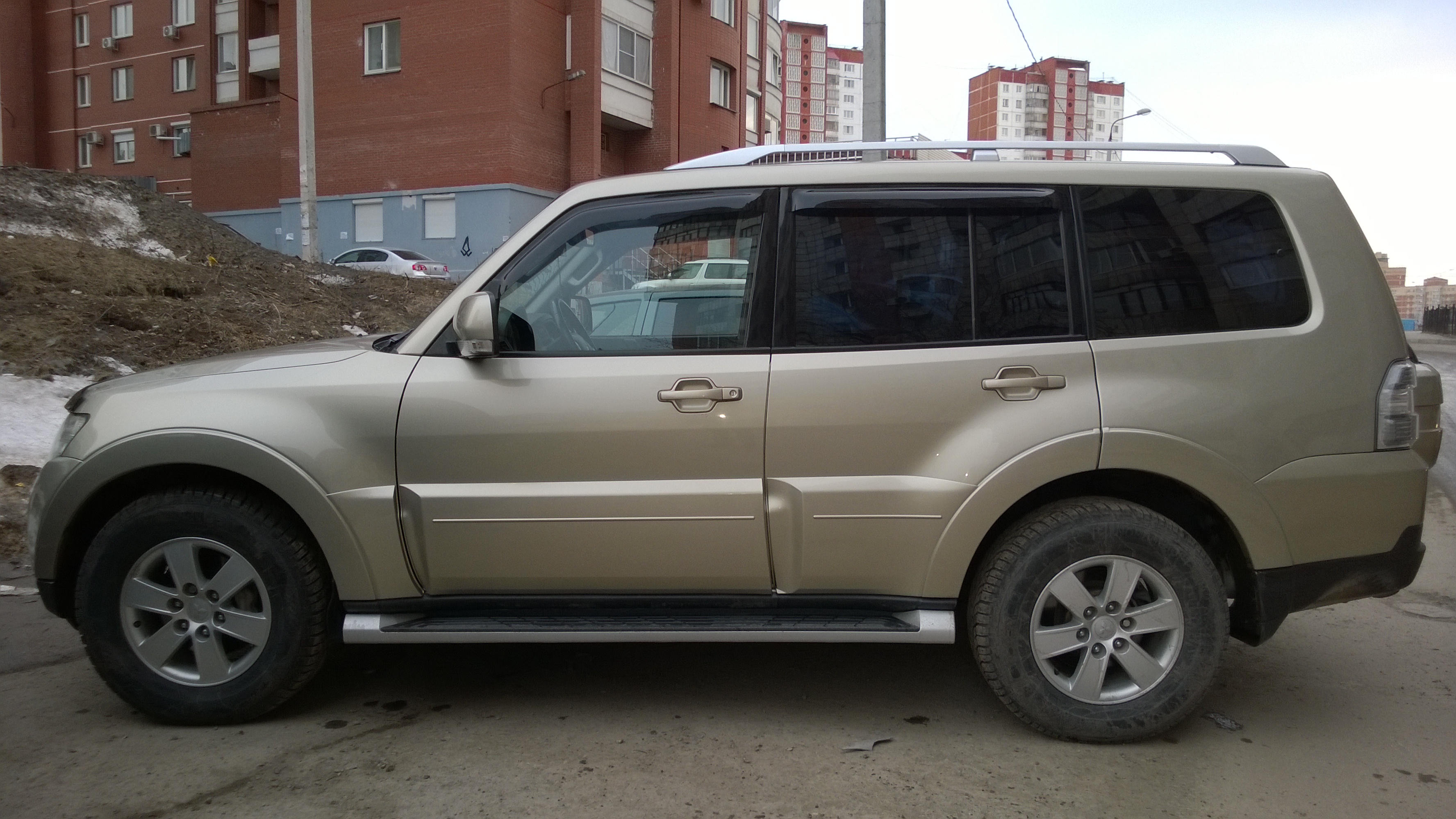

Если кому интересно, то вот фоты до и после установки аммортов и передних пружин:
Здесь спереди проставки - лифт 20 мм., зад пружины 039В, остальное сток
Так получилось после установки остального Айронмена:
Да, сзади еще проставка 10 мм под пружину, для компенсации просадки за год, где-то на 2 см. приподнялась попа.

Установил в марте пружины Ironman MITS038B(передние) с нагрузкой +50 кг, и задние MITS039B с нагрузкой +200 кг. Амортизаторы установил новые Kayaba Exel-G. Сначала радости не было предела т.к. машина стала заметно выше штатной подвески. Но Отъездил месяц и заметил и задняя часть просела и при сравнении с новым паджеро никакой разницы. Т.е. перед так и остался приподнятым, а зад машины опустился до штатной высоты нового автомобиля. И правая сторона получилась на 2 см ниже левой. Что посоветуете товарищи?
most people respect badge...
...Everyone respects the gun
vector-n
Сообщения: 2464
Зарегистрирован: 27 авг 2011, 15:54
Двигатель:: 6G75, бензин, 3,8л
Откуда: Ярославль
Благодарил (а): 132 раза
Поблагодарили: 213 раз
Re: JAOS vs OME (статистика пробега?вопросы?)
Сообщение vector-n »
alex2x2 писал(а):Установил в марте пружины Ironman MITS038B(передние) с нагрузкой +50 кг, и задние MITS039B с нагрузкой +200 кг. Амортизаторы установил новые Kayaba Exel-G. ...машина стала заметно выше штатной подвески. Но Отъездил месяц и заметил и задняя часть просела и при сравнении с новым паджеро никакой разницы. Т.е. перед так и остался приподнятым, а зад машины опустился до штатной высоты нового автомобиля. И правая сторона получилась на 2 см ниже левой...
alex2x2 писал(а):...нагрузка на подвеску минимальная. Езжу пустой, я +жена+полный бак.
Судя по всему, усиленные пружины задние MITS039B хоть и короче штатных на 10мм, имеют бОльший диаметр прутка и бОльшую жесткость и под нагрузкой сжимаются меньше штатных. Поэтому сначала и дали некоторый лифт (оценить его в мм возможности нет-замеры Вы не привели).
Предполагаю, что Вам попались некачественные (или вовсе поддельные пружины), т.к. столь быструю и неравномерную просадку иначе не объяснить.
У одного моего знакомого лифт-пружины (ОМЕ) просели после недельной поездки в Карелию. Продаван упирался, делали экспертизу. Она установила, что пружины были некачественные, при интенсивных тударных нагрузках на подвеску сели и заневолились (пишу по памяти своими словами).
Пружины забрали, вернули деньги.
Как то так.

vector-n писал(а): У одного моего знакомого лифт-пружины (ОМЕ) просели после недельной поездки в Карелию. Продаван упирался, делали экспертизу. Она установила, что пружины были некачественные, при интенсивных тударных нагрузках на подвеску сели и заневолились (пишу по памяти своими словами).
Как то так.
Предлагаете показаться продавану? и спросить чего он скажет? и пригрозить что их сайт будет на всех джиперских форумах в черных списках магазинов, где продают фуфло?

alex2x2 писал(а):...Предлагаете показаться продавану? и спросить чего он скажет? ...
Показаться если возможность есть, не худо. А лучше снять пружины и обмерять их. Должны быть расхождения с каталожными/номинальными замерами, и существенные.
Тем более, задние скинуть не проблема.
Штатные не выкинули?
возможность показаться продавцу есть, штатные пружины не выбросил, А почему должны быть расхождения? и если замеры покажут, что размеры соответствуют, тогда что делать?
