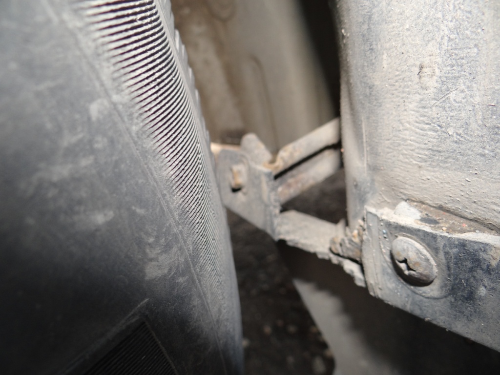

Ща фотку сделаю где подрезал (для зимней резины)
Дед Василь
HiTEX
Сообщения: 7028
Двигатель:: 6G72 24V
Откуда: Алма-Ата
Благодарил (а): 79 раз
Поблагодарили: 338 раз
Re: Лифт подвески
Сообщение HiTEX »
Вот этот фрагмент пришлось вырезать

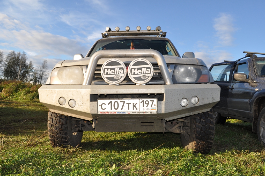

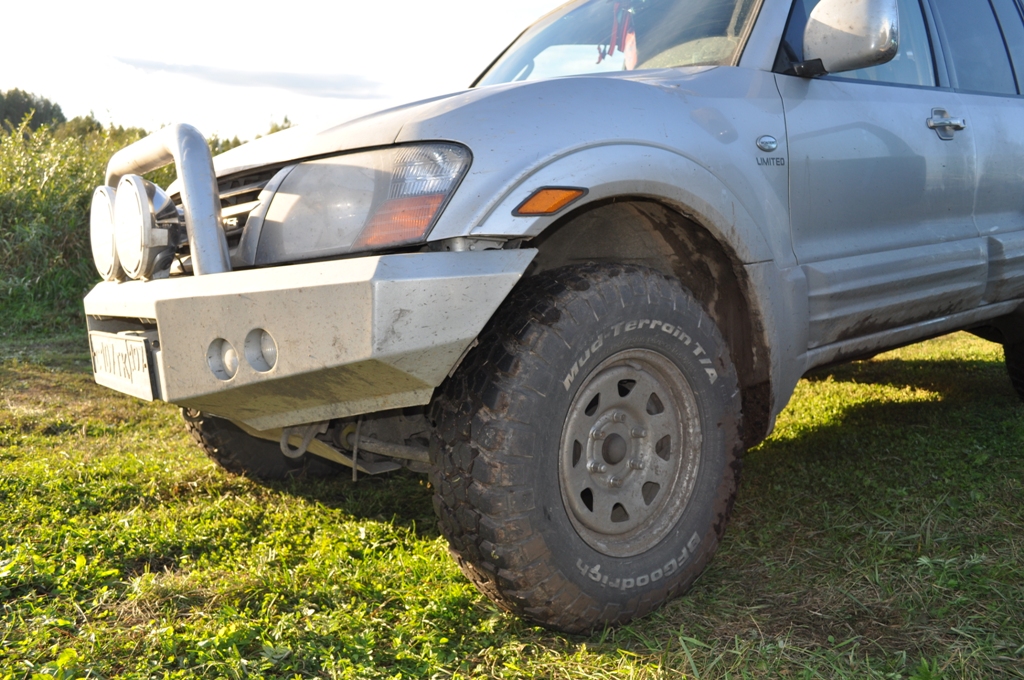

hiryrg писал(а):
евгенийсамарский писал(а):а мне , визуально, понравилось...
Знаешь еслиб более удачно сфоткал, то былоб видно их мелковатость... получается большой просвет между колесом и аркой)
Не знаю, у меня такие же тапки и по мне так нормально они смотрятся, ставить 33 дюйма, выигрыш пол сантиметра весьма спорно, при моих задачах абсолютно не нужно...
Вот фотки моих колес и спереди и сбоку, действительно изначально казались мне шибко узкими но на практике вполне достаточно....

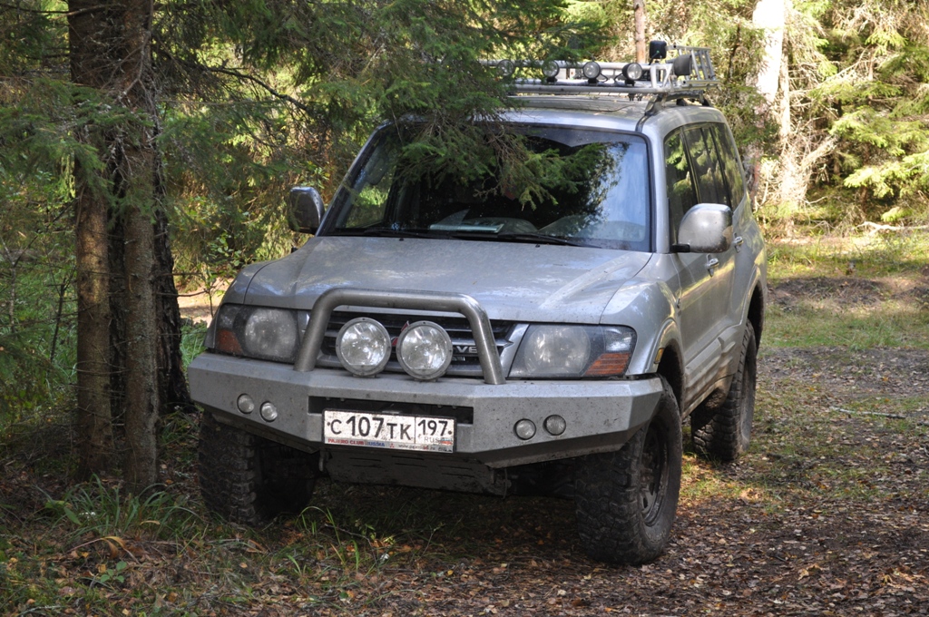

Итак,
без лифта, на родных пружинах, 245/65 R16 (шипы)
Изображение]
После установки усиленных пружин и амов:
Вариант 1-ый. 265/70 R16 AT
Вариант 2-ой. 285/75 R16 MT
Мне че-то последний вариант по душе :*CRAZY*:

HiTEX писал(а):Вот этот фрагмент пришлось вырезать
Этот фрагмент и так у меня грохнут)))
