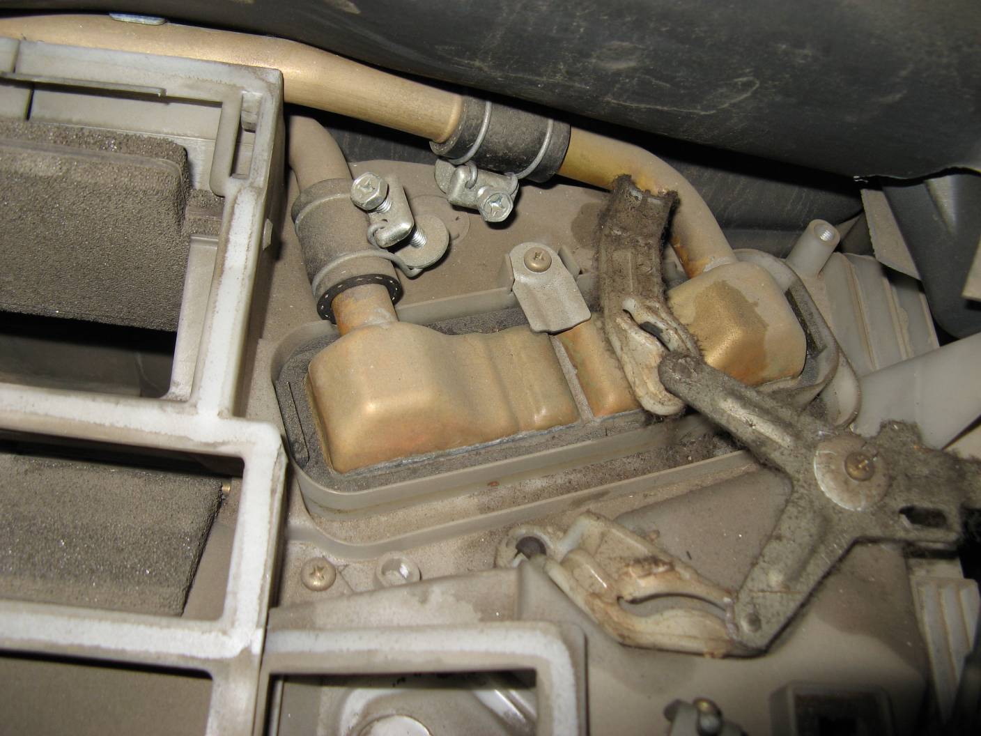

gizm1k писал(а):Сравнение слевая японский праворуки, передаланный под левый руль. Справа соответственно родной, стоявший с завода.
Мне кажется или в самом деле японский чуть толще родного?

de писал(а):Мне кажется или в самом деле японский чуть толще родного?
тебе не кажется, он толще, и для того чтобы в короб его запихнуть надо вырезать пластивковые планки, как в верхней части, так и в нижней.

Т.е. японский самый толстый, родной чуть потоньше, а новый алюминиевый самый тонкий?
Или алюминиевый такой же по толщине, как и родной? На фотках выглядит тоньше.

Да алюминивый такой же как родной,а яповский толще трех рядный на один ряд толще.

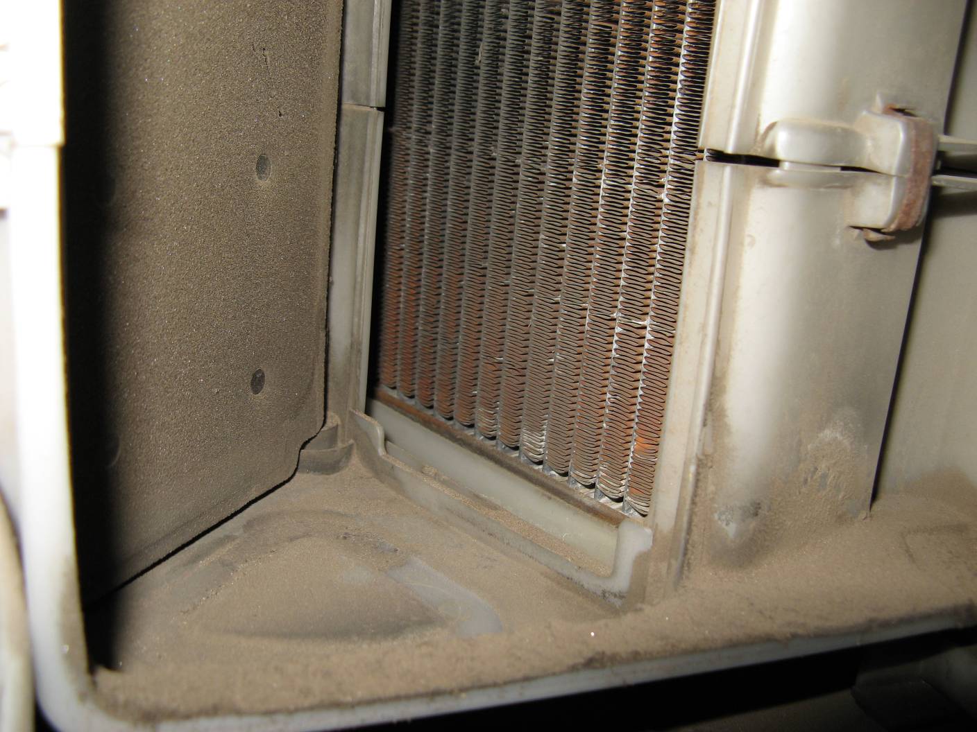

Ясно. Глянь на мои фотки, похоже, у меня тоже тонкий, и есть место для прорезей для толстого. Т.е. еще есть куда расти в плане тепла зимой. Хотя машина немка, не араб.

И еще, уточни, в твоем сообщении с фотками размеры для толстого трехрядного? Т.е. толщина трехрядного (без уплотнителей) 45 мм? Если не лень, измерь толщину родного, чтобы уж все цифры на руках иметь.

de писал(а):Ясно. Глянь на мои фотки, похоже, у меня тоже тонкий, и есть место для прорезей для толстого. Т.е. еще есть куда расти в плане тепла зимой. Хотя машина немка, не араб.
У тебя тонкий, расти есть куда.
Там где радиатор крепиться планочкой мелкой, есть технологический бортик, его отпиливаешь, такойже бортик есть и внутри где саслонка, его тоже пилить. Псоле отпиливания влезает широкий радиатор.
Люминивый такой-же как и родной тонкий.
И что-то мне подсказывает что араб, что немка, что финка и прочее, у всех коробка печки одинаковая, разница в радиаторах только и в приводах под климат, при этом даже с климатом коробка печки такая-же )
+ я же писал, что производитель специально укомплектовывает "Сердцевину отопителя" сменными частями короба, поскольку совершил замену этой детели для ВСЕХ автомобилей. Т.е если даже и с тоял когда-то толстый радиатор, можно поставить тонкий новый, поменяв прилагающийся пластик(ниже 2 и 3 пункты). Кстати там этот короб состоит из трех частей.
1. Часть с приводами заслонок(ноги, голова, лобовое) - это боковая часть.
2. Нижняя часть.
3. Верхня часть, где крепиться привода управления(холодно\горячо), и типа принудительный климат.
При замене меняется только 2 и 3, боковая часть остается как есть, что плюс, не надо будит мудрить с настройкой заслонок и т.д.

de толщина трёхрядного 48-49мм где соты, и 60мм где коллекторы. Но я думаю, у тебя трёхрядный, т.к. у двушки ещё расстояние сантиметра полтора до заслонки(на фото внизу видно). Плохо греет?

нет у тебя двухрядный, щас на компе рассмотрел, а то с телефона всё сливается

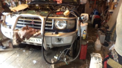

Icenum
Сообщения: 6
Зарегистрирован: 06 ноя 2012, 21:45
Откуда: Волгоград
Re: Печка. Ремонт, промывка, обслуживание
Сообщение Icenum »
PeNs писал(а):Всех с новым годом! ребята подскажите плохо греет печка нижний патрубок на радиатор холодный на прогретом двигателе оба патрубка на печку теплые,ставил авто на бугор пробывал выгонять воздух без результатов антифриз льется через верх,в чем проблема?
Если вентилятор дует нормально то забит радиатор печки. Убедись (99% это так, но вдруг новодел) что радиатор латунный (медный) и пробуй силитом, имею положительный опыт, читай внизу на 36й странице этой темы всё подробно описал как делал. Теперь ташкент. Отпишись плз о результате, помогло или нет.

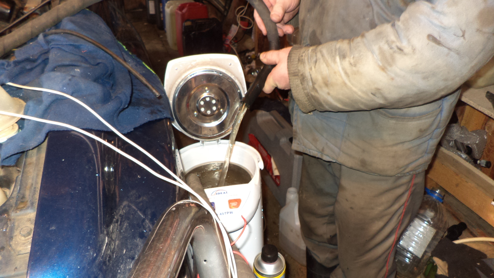

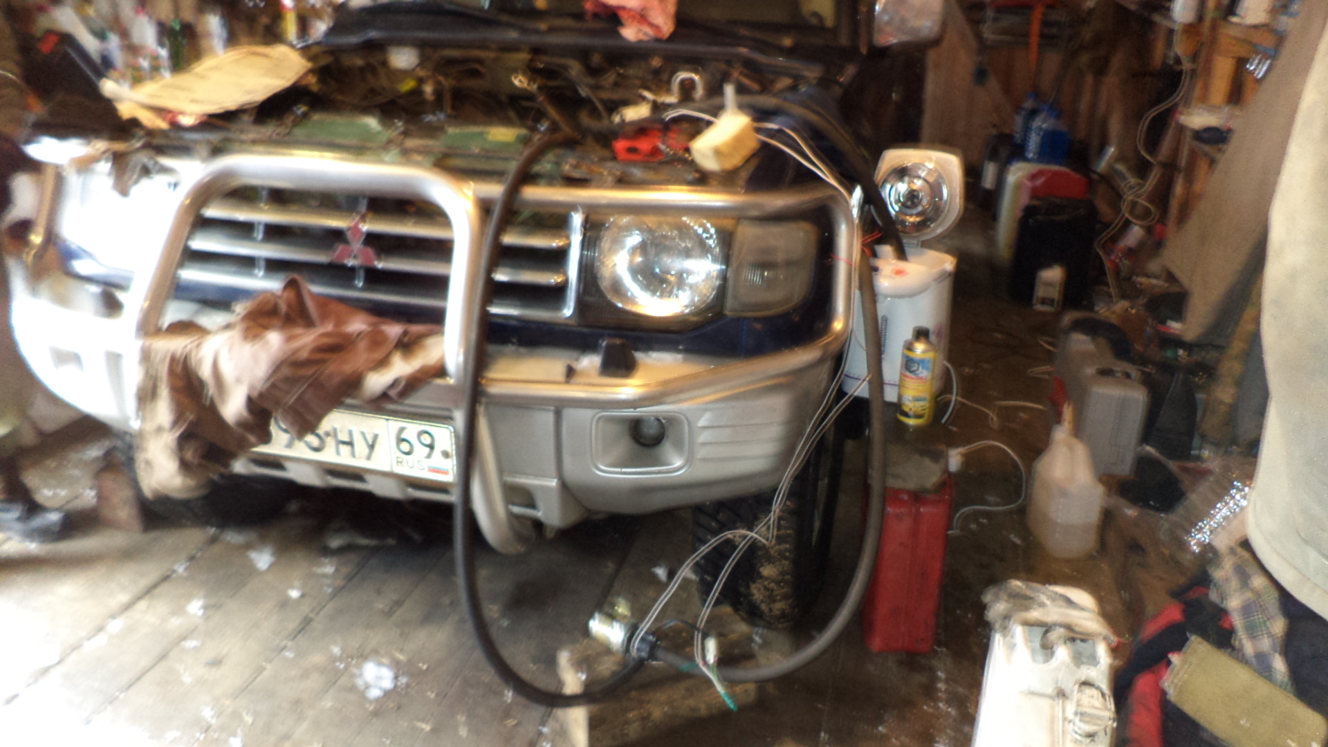

Пока двигатель без головы,решил еще печку помыть для профилактики.Силита,того что был раньше так и не нашел.Купил промывки для радиаторов на заправке двух сортов и гонял обе по очереди по пол часа,ни какой грязи не появилось .Термопод(чайник чтобы раствор был горячим)помпа Газельная,здесь уже это описывалось,ну еще картинка думаю не помешает.Раствор через печку идет практически без сопротивления как в одну так и в другую сторону.Накинул массу включил печку,воздух идет теплый, даже от чайника нагрелся.Лучше всего намылся чайник! :*ROFL*:
