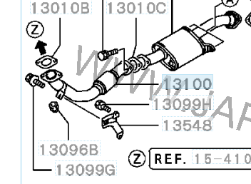

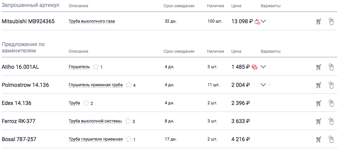

Народ, пробило у меня гофру выхлопа в горах (до этого незаметно почти секла), теперь завтра надо что-то взамен поставить, т.к. гофра не ремонтируется (максимум на пару дней такой ремонт). Никто не в курсе размеров гофры на П2 2.8тд 5д? Или может кто-то от чего-то уже ставил, чтобы не искать заново заменитель.
- atas80
- Сообщения: 2880
- Зарегистрирован: 21 янв 2009, 19:38
- Двигатель:: 4M40
- Мой автомобиль(и):: Pajero 2 46 ATF
- Откуда: Киров
- Откуда: Kirov [43]
- Благодарил (а): 7 раз
- Поблагодарили: 73 раза
Re: Взаимозаменяемость запчастей (обобщенный)
Если про нее речь - то выбирай !

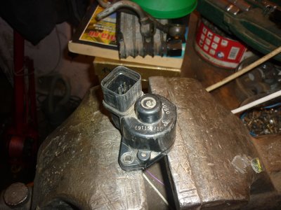

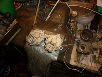

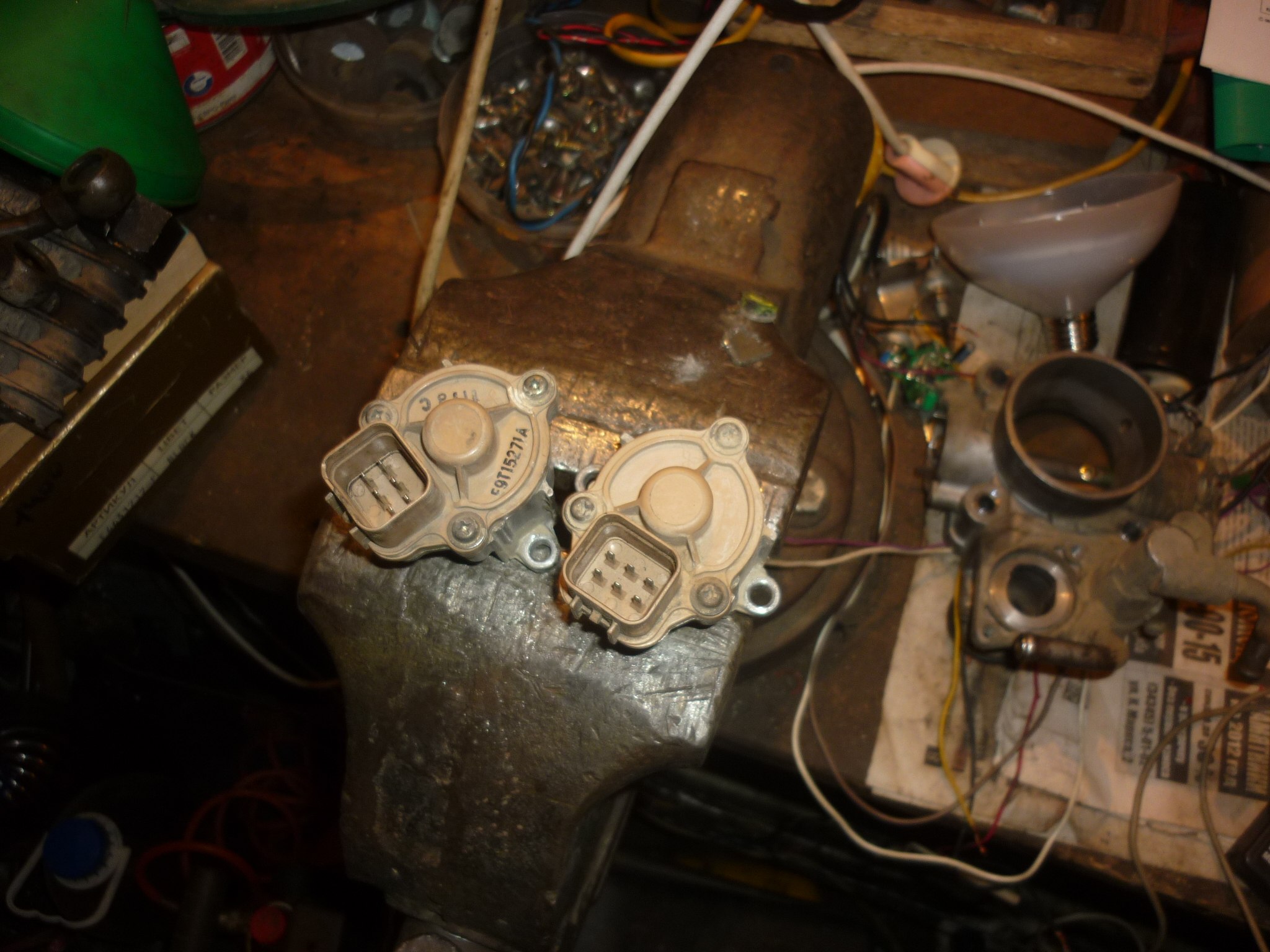

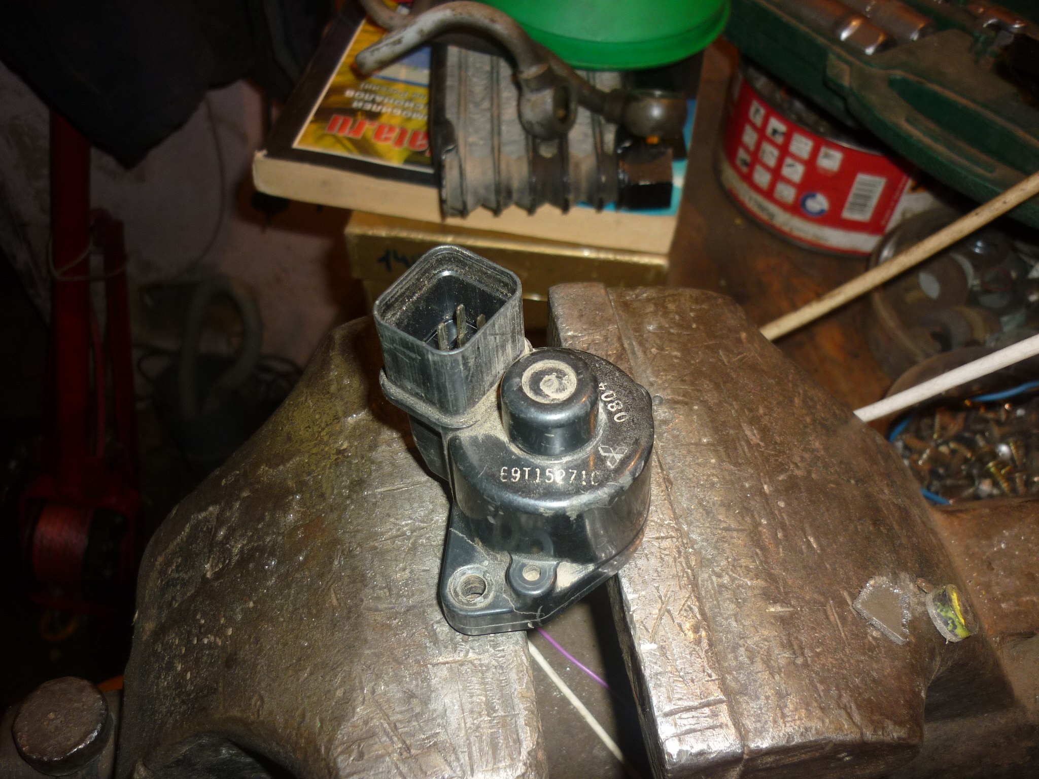

Про РХХ П2...
В общем, я ХЗ, что есть оригинал, а что нет.
Но вот такой регулятор
(последняя буква "С") служит долго и верно у меня с 2012г.
Достался он мне в наследство с машиной.
А вот такие
оказались: один- сразу сдохший (купил с ним контрактный мотор), второй- сдох спустя несколько месяцев эксплуатации- обрыв обмоток. (Далее буду разбирать и чинить по возможности)
У "чёрного" РХХ сопротивление обмоток чуть по-больше- около 50 Ом.
Но он так же разборный, с подшипниками и т.д. И клеймо мицуевское, надо заметить...
Чуть меньше по габаритам, ставить его легче.
Родной или нет- ХЗ.
А вот такие
Родной или нет- ХЗ.

Да не, Лёш, мне не надо...
Хотел показать, что и тот, и другой датчик- мицувские.
А который чёрный вроде как надёжнее...
