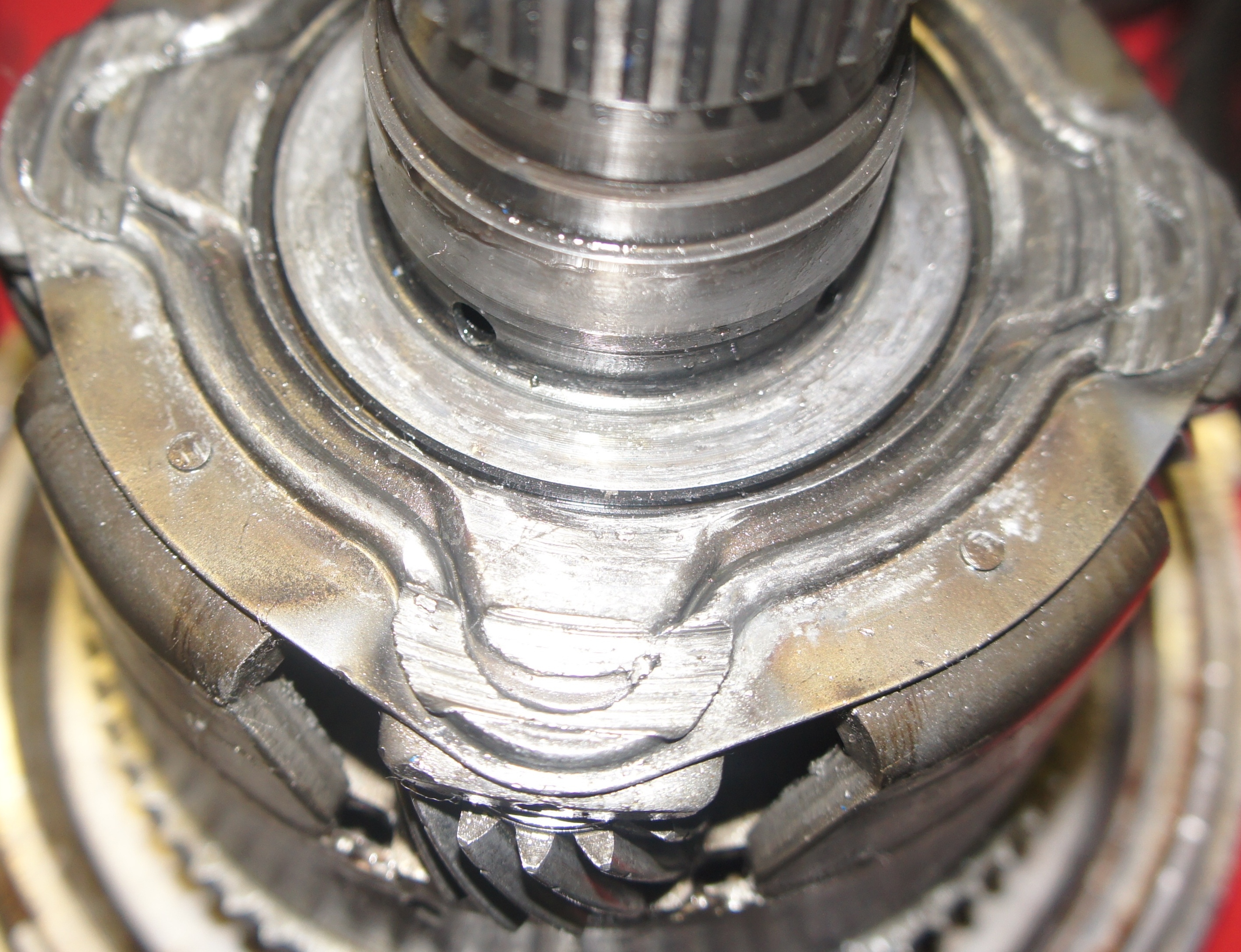

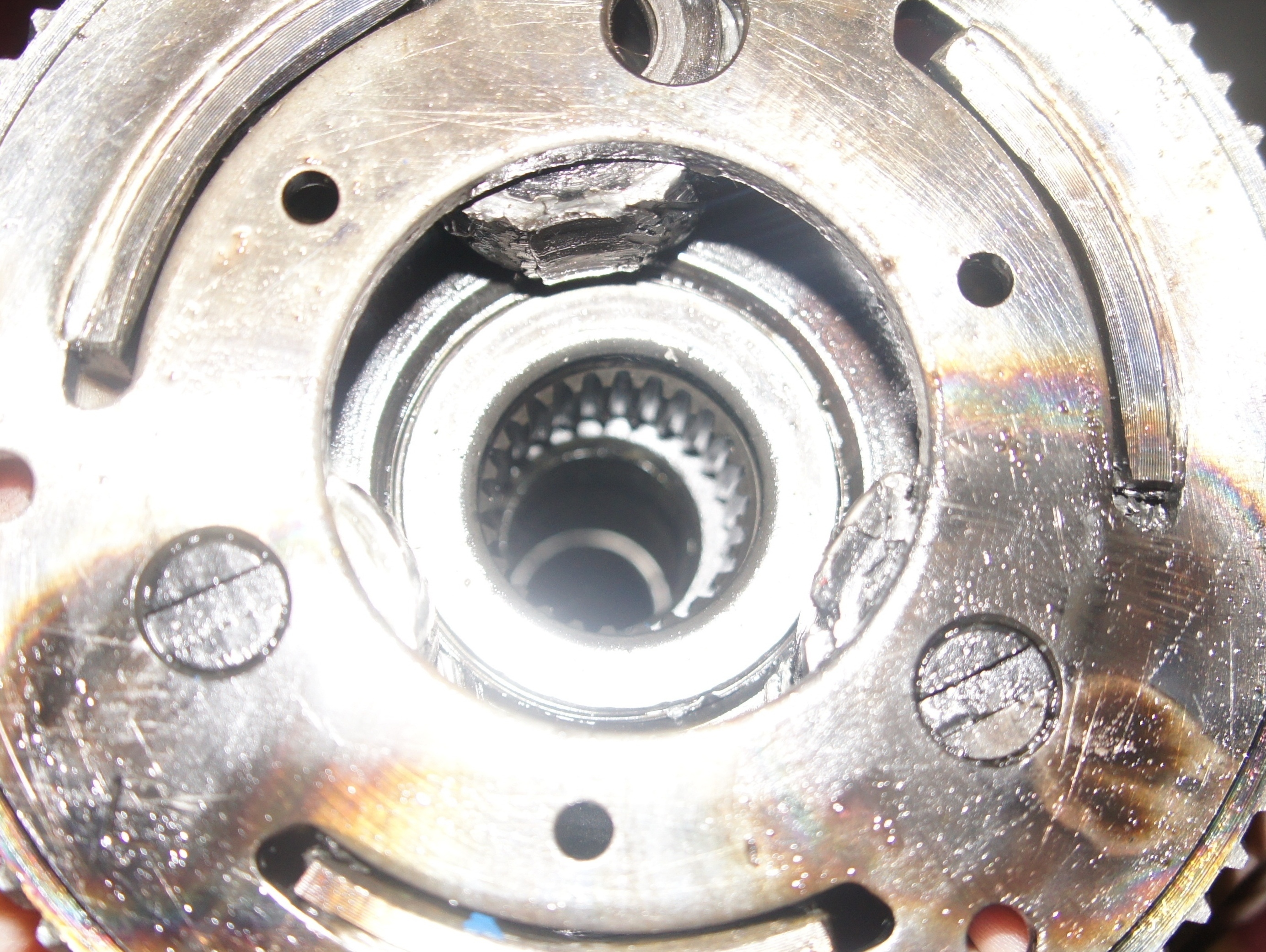

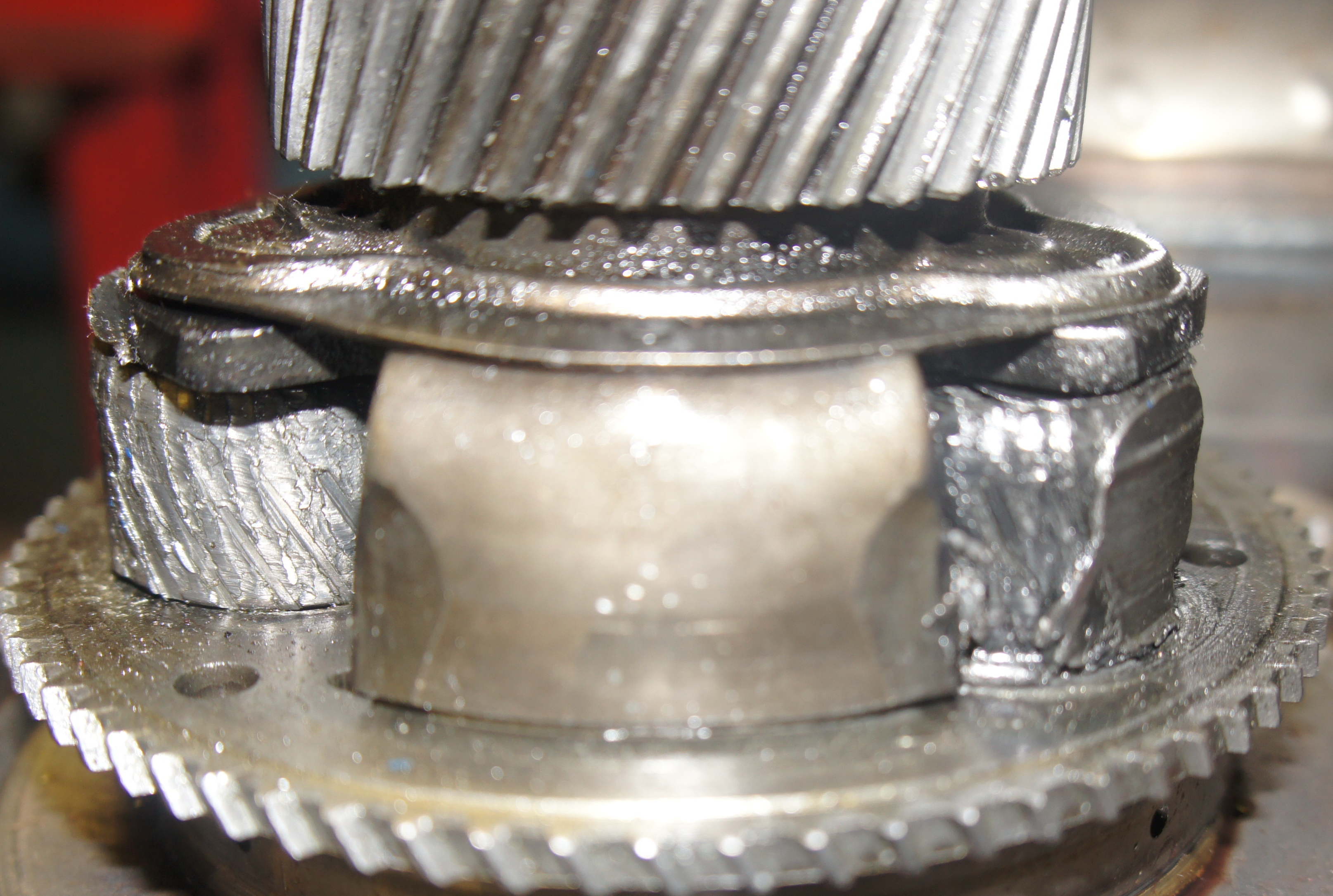

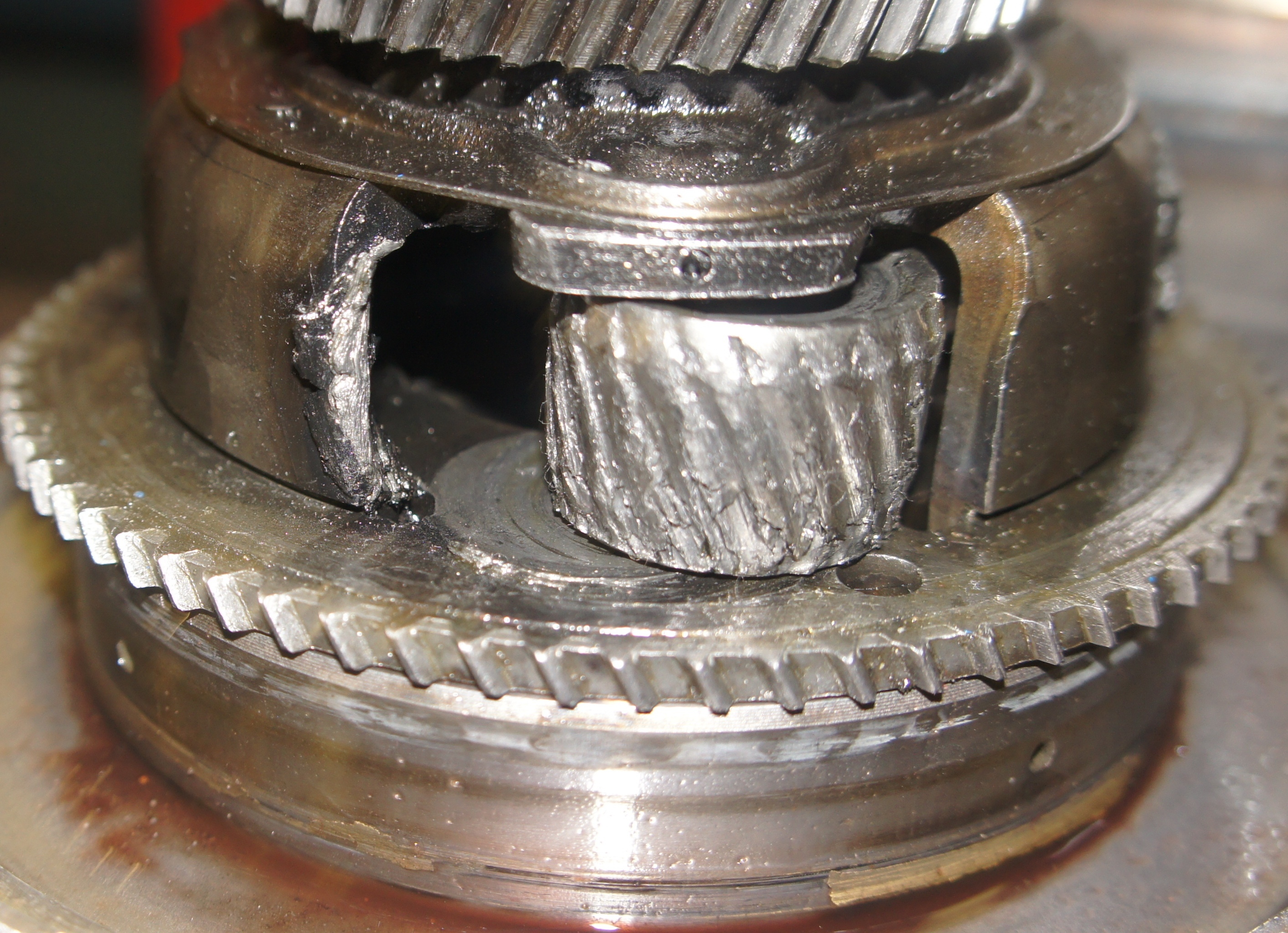

НУ ТАДА ДЕРЖИТЕ! Ето моя.... Дальше - хуже....(( И в довесок 2 пакета сварившихся в единое целое фрикционов....((александр еао писал(а):ХОТИМ!!!ZILLA писал(а):provokator, я стараюсь говорить правду. Без развода. Фото дохлой планетарки хотите?

Знакомая картина, у меня в добавок так выглядело пол коробки

Неее... У меня все более спокойно было... Так, пару задирчиков...
