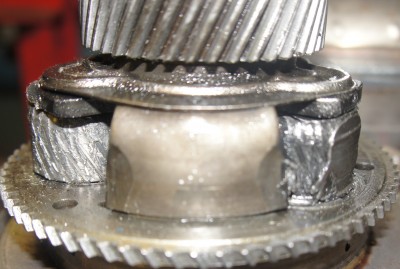

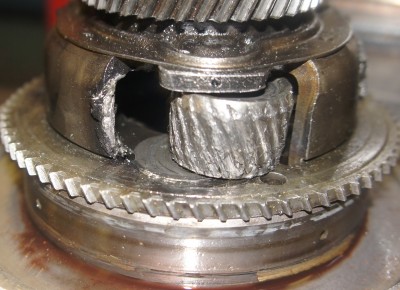

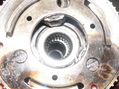

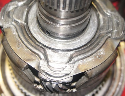

александр еао писал(а):
ZILLA писал(а):provokator, я стараюсь говорить правду. Без развода. Фото дохлой планетарки хотите?
ХОТИМ!!!
НУ ТАДА ДЕРЖИТЕ! Ето моя....
Ето исчо цветы как гриться.....
Дальше - хуже....((
Вот на етом я приехал с охоты. Своим ходом....
и оно исчо ехало....
На лицо явный перегрев....
И в довесок 2 пакета сварившихся в единое целое фрикционов....((
