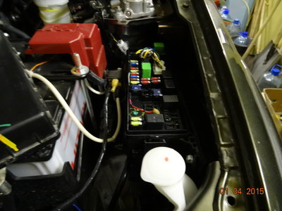

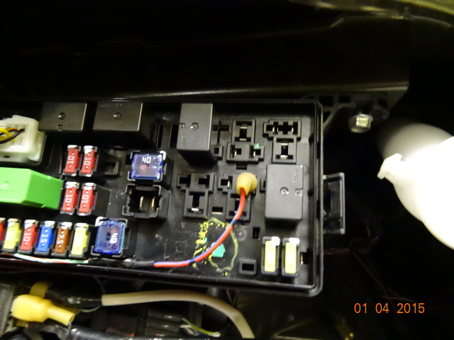

и всё же интересно кто как подключает ДХО: просто от замка зажигания, через реле с выключением при ближнем свете или от АКПП?

Re: Куда поставить DRL?
Странный вопрос, все ответы на него были. Прочитай все ветку - кто/как подключает: указано.и всё же интересно кто как подключает ДХО: просто от замка зажигания, через реле с выключением при ближнем свете или от АКПП?

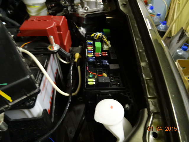

под капотом в блоке пред есть свободные гнезда +12 в которые работают при запуске, тестер вам в помощь.
"Плюс" зажигания:avstr писал(а):под капотом в блоке пред есть свободные гнезда +12 в которые работают при запуске, тестер вам в помощь.

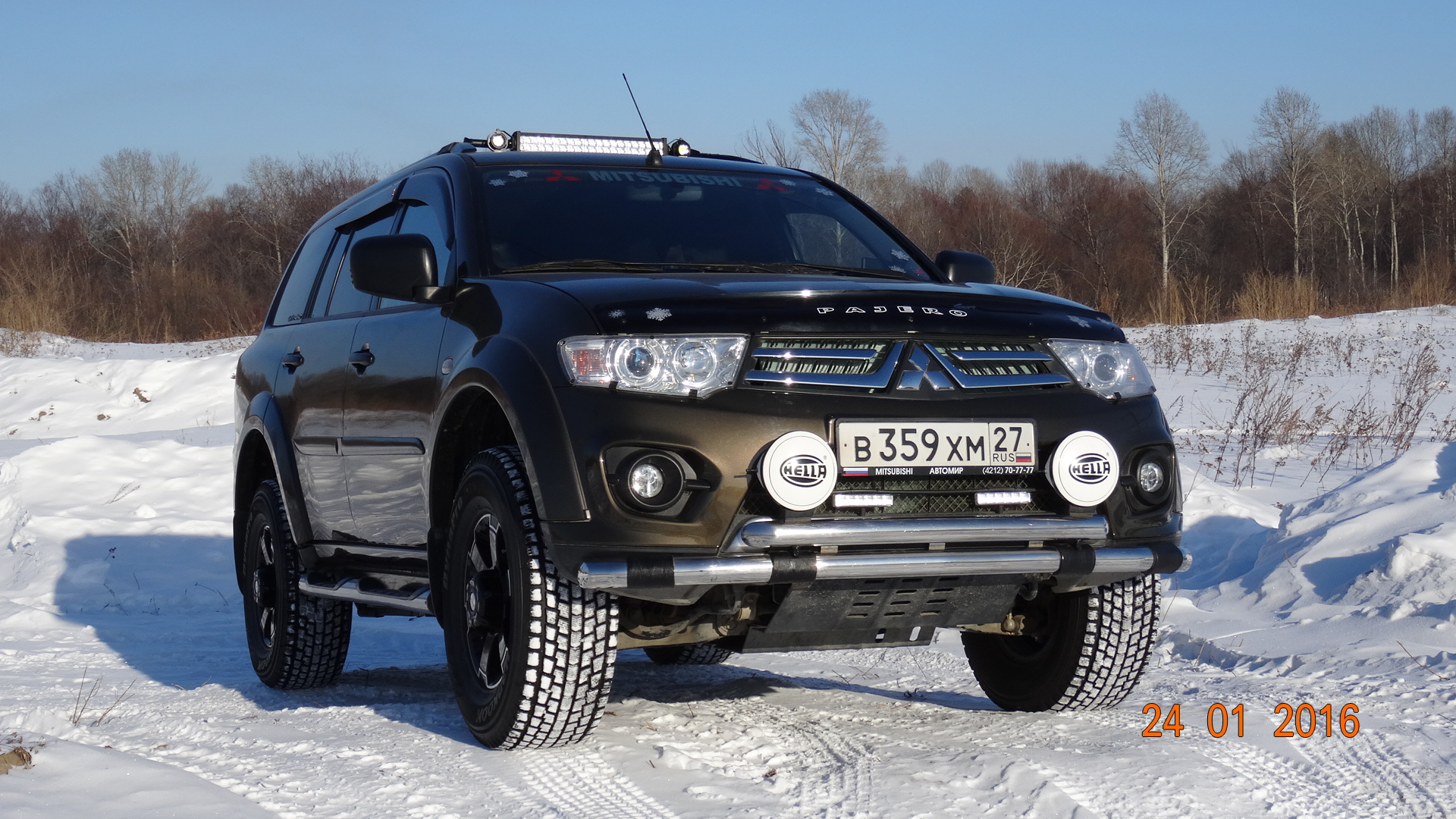

Что то я вначале загорелся то же заказать себе такие, а потом посмотрел, подумал, немного постыл... ещё раз посмотрел, и решил, что мне мои ДХО как то больше к лицу, чем эти "скобки". Буду ещё думать, но скорее НЕТ, чем ДА.Farmer писал(а):Комрады! Кто-нибудь уже ставил такие ДХО на место штатных противотуманок?
Смотрится здоровоКапитан ДИН писал(а): Что то я вначале загорелся то же заказать себе такие, а потом посмотрел, подумал, немного постыл... ещё раз посмотрел, и решил, что мне мои ДХО как то больше к лицу, чем эти "скобки". Буду ещё думать, но скорее НЕТ, чем ДА.

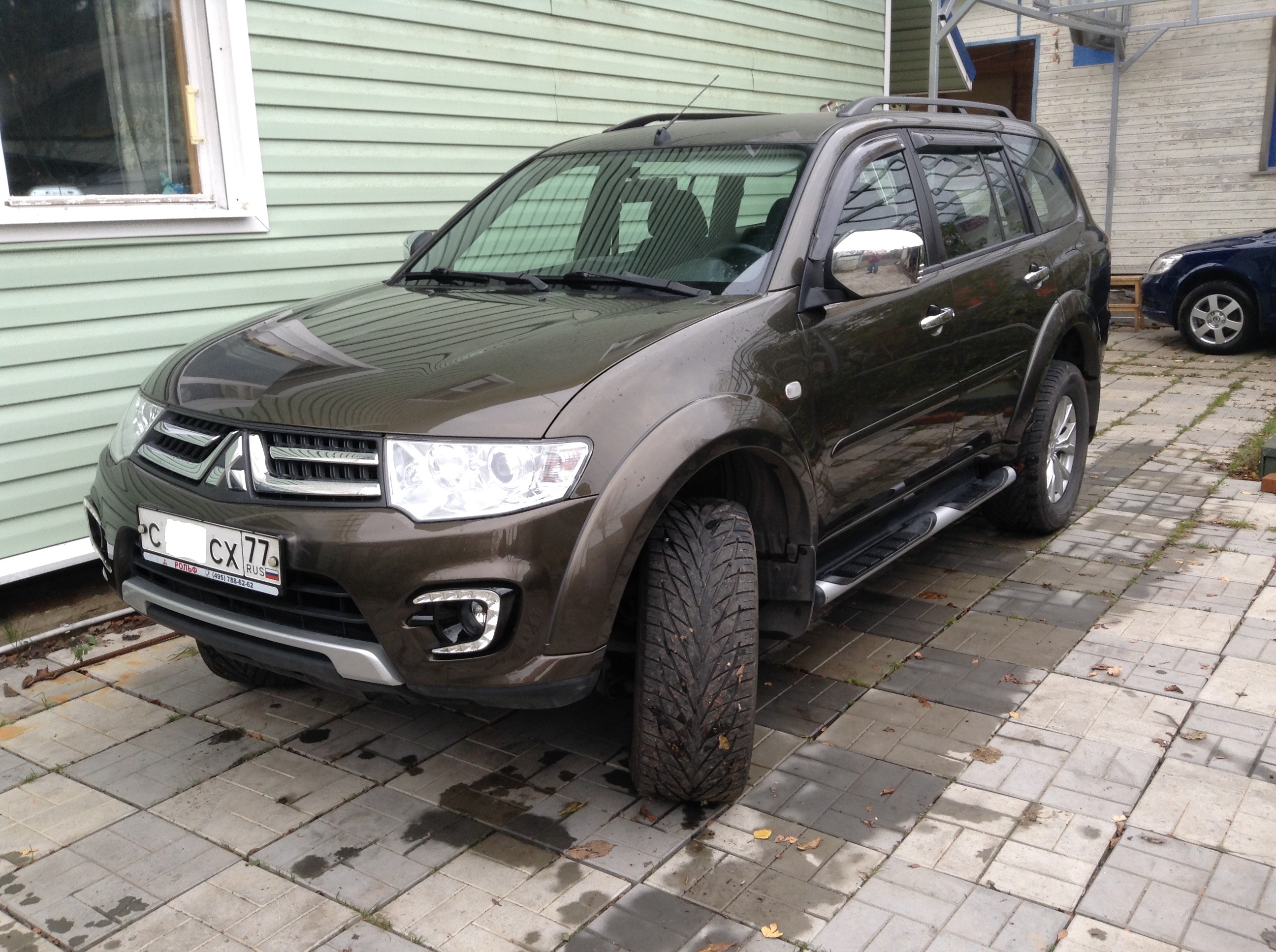

По итогам прочтения темы прикупил Philips LED DayLight 9.
Решил все-таки пилить решетку и ставить в крайние нижние углы. Пилить не очень удобно без снятия, но можно. Ну и не очень удобно вворачивать крепежные саморезы. Но тоже можно
С установленными по месту огнями колхоза вообще, кмк, не видать.
Поездил пару-тройку недель и поставил еще дополнительное реле, чтоб после выключения зажигания гасли сразу, а не по прошествии нескольких минут, а то стало как-то раздражать, особенно периодическое подмаргивание перед окончательным отключением в темное время суток.
Субъективно с ним огни еще стали и равномернее светить (а то одна часть светила менее ярко, чем другая).
ЗЫ. Сборка еще тайская, потому решение с ДХО в окантовке противотуманок не подходит. А то б скорей всего склонился к нему.
