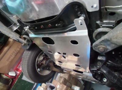

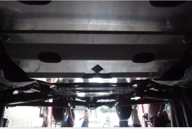

Наконец то и я себе защиту установил, долго выбирал, в итоге остановлся на матадоре. Устанавливается легко и быстро без каких либо доработок. Единственное повозился с установкой балки посередине, уголки не понятно куда крепить по инструкции, пришлось смотреть на больших фотках на сайте производителя, в итоге вот что получилось.

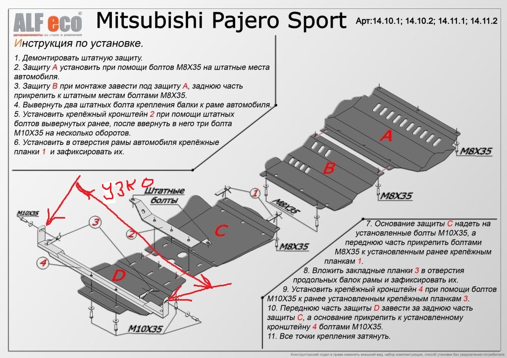

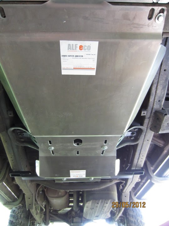

Сегодня ставил защиту ALFEKO,три листа встали безпроблем,четвёртый (раздатки)поставить не удалось.
Расстояние слишком узкое,не хватает 10 см.
Sport калужской сборки,бензин.
Будем колхозить.

на мой 11-ого года АЛФЕКО встал без проблем

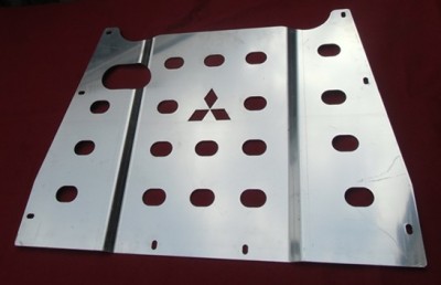

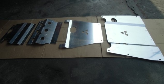

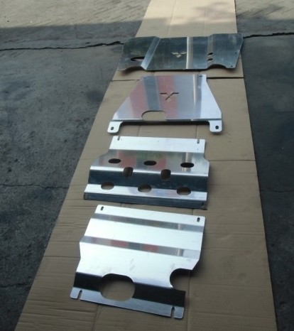

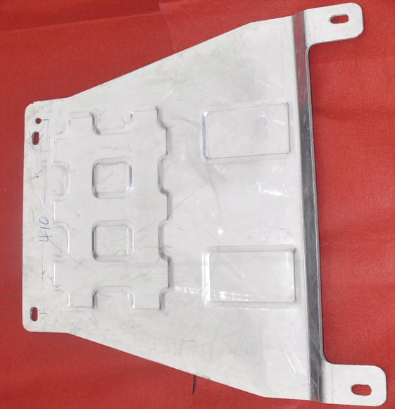

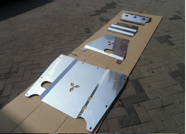

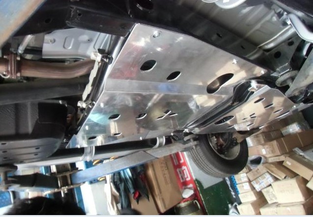

Вот такую предложил поставщик защиту недавно.
http://pajerovod.com
Pajero Snow Athlete, 96, 4М40, EFI.
Pajero IV Ultimate, 2008, 4М41, серия на номере ММС )))
Алексей 8-962-285-16-12
Kostya_P
- Сообщения: 349
- Зарегистрирован: 31 янв 2012, 12:43
- Мой автомобиль(и):: Pajero Sport'11
- Откуда: Москва, ЮАО
- Благодарил (а): 60 раз
- Поблагодарили: 12 раз
Re: Защита двигателя.
а зачем столько отверстий?
FGC Box (Карта 7), подвеска OME (+200 кг).
Зима - Bridgestone ice cruser 7000 275/70/16. Лето - BFGoodrich A/T 265/70/17.
8-916-908-9520
8-916-908-9520
- Skala
- Сообщения: 2863
- Зарегистрирован: 22 июн 2010, 14:51
- Двигатель:: 4M40, 4M41
- Мой автомобиль(и):: Pajero II Snow Athlete, 96 Pajero IV Ultimate, 08
- Откуда: Благовещенск
- Откуда: Благовещенск, Амурская обл.
- Благодарил (а): 30 раз
- Поблагодарили: 13 раз
Ну я их не делаю, знать не могу...
- Skala
- Сообщения: 2863
Видимо для вентиляции, охлаждения или для якоря в грязи )))))
Выглядит монументальна
