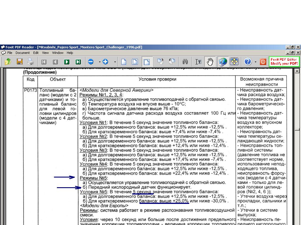

GriFon писал(а):
Владимир 150rus писал(а):У меня через 2-3 дня выскакивает 0173. Думаю менять провода и посмотреть как поживают свечи, прошли 1000км.
Это частая проблема езды на газе, ошибка эта возникает когда short trim дольше 5с выходит за 25%, а возникает это когда жмешь газу... у меня так и не получилось победить её настройкой блока управления. Одно время был момент что ошибки перестали вылазить, но это похоже было от плохого контакта температурного датчика после того как все поправил опять начали вылазить.
пытался задирать множитель, эффекта не было, только разница расхода по отношению к бензину до 6 л доходила (17 песина и 23 газа)...
думаю у меня проблема в железках...
Это частая проблема некомпетентности настройщиков ГБО.
Не short trim дольше 5с выходит за 25%, а Long trim ,боле 12.5%, на левой ГБЦ вызывает данную ошибку, на правой ГБЦ эта ошибка имеет номер 0170.
По контекту, могу сделать вам приблизительный диагноз (подчеркну приблизительный).
У вас в левую часть двигателя (цилиндры 2 4 6) подается бедная смесь.
Далее думайте сами, что вам делать и к кому обращаться.

Re: Газ на монтеро спорт
Сообщение GrifonII »
Studebeker писал(а):Это частая проблема некомпетентности настройщиков ГБО.
собственно и то и то имеет место.
я писал про то что я по факту видел.
+12,5 по лонгу у меня так сказать фулл тайм, меньше еще не разу не видел.
а вот когда коротышка выходит за диапазон смотрим по сканеру, практически мгновенно выпуливает джекичан.
