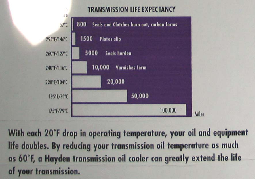

А ведь я писал по электронке - До конца страницу только дочитай. Значит не дочитал.SoundSpeed писал(а):Тогда я совсем запуталсяatservice писал(а): Только я не понял - нахрена аж 3 фильтра? Не выгонять же воду из коробки.)))) распечатал инструкцию из темы про утопленника, ты сказал, так же делать. Там 19 пунктов )))) Я хз какие пункты сократить, чтоб всё правильно сделать......
не ругайся, я просто чё не знаю - тупо следую инструкциям тех, кто знает
http://www.pajero4x4.ru/bbs/phpBB2/view ... 7&start=75
пс: перечитав все комментарии в теме, что-то понял. ОК. Спасибо.
Фильтр и прокладка, кому надо - отдам за пиво
Зато теперь обеспечен фильтрами на весь срок эксплуатации! Учитывая что цена в Трансдетали не такая как у ОД - небольшая потеря.
НМПС белый 5А/Т, 2,5. зима Hankook RW11, лето - сток.

Re: дополнительный радиатор АКПП
atservice писал(а):SoundSpeed писал(а):
Да всё верно - ставится в разрыв шланга ПОСЛЕ основного радиатора.
Ув.atservice,прошу пояснить непонятный для меня момент,почему после основного,по книге вроде нарисован ДО,да и логичнее ведь подавать в коробку масло одной температуры-температуры двигателя?
На схеме к дополнительному нарисовано именно после.Nemettc писал(а):atservice писал(а):SoundSpeed писал(а):
Цели такой - подогреть масло - нет. Нужно охлаждать.
Ну так что мы имеем,масло температуры условно 80-90*С после основного радиатора подаем в дополнительный радиатор и на входе в коробку имеем его-же неопределенно-какой температуры?Разве не логичнее охлаждать масло перед основным радиатором,тем самым снимая с последнего тепловую нагрузку,затем-же подавать в коробку уже прогнозируемой температуры?Еще раз посиотрел схему-нарисован до основного,может у меня схема неправильная?
Повторю - это не мотор, цели стабилизировать температуру нет. Если в моторе тепло это побочный продукт рабочего процесса, то в АКПП - прямые потери. Обеспечивать тепловые зазоры тут не нужно. Так что чем полнее отведёте тепло - тем лучше. Без фанатизма естесственно. Стритрейсеры радиаторы АКПП вообще в "сухой лёд" запихивают.Nemettc писал(а):Ну так что мы имеем,масло температуры условно 80-90*С после основного радиатора подаем в дополнительный радиатор и на входе в коробку имеем его-же неопределенно-какой температуры?Разве не логичнее охлаждать масло перед основным радиатором,тем самым снимая с последнего тепловую нагрузку,затем-же подавать в коробку уже прогнозируемой температуры?Еще раз посиотрел схему-нарисован до основного,может у меня схема неправильная?
Наверное наоборот,тепло в коробке-побочный продукт процесса,а тепло в двигателе-потери,снижение КПД,но не суть,если можно поясни еще такой момент,как получается при интегрированном радиаторе АКПП в радиатор двигателя в коробке перегрев до 130* при стабильной температуре жидкости охлаждения?
Вообще-то, на мой взгляд, в какой последовательности стоит масляный радиатор АКПП, зависит от климатического исполнения машины. Смотря какая задача стоит: охладить или подогреть масло. Поэтому, например П4 для России имеет байпасную трубку для сброса масла в обратку при перехватывании кулера АКПП, а для всего остального мира - не имеет. Смотрите схемы по каталогам.
Мы с товарищем попытались решить сразу обе задачи. Поэтому и остановились на "Масляный термостат Derale. Начало открытия - 73С, полное открытие- 82С, --------------- см далее-------
с функцией байпаса. Нет полного открытия или полного закрытия, соотношение закрыт/открыт 90/10 или 10/90. Т.е. даже если в сильный мороз радиатор перехватит, часть АТФ сбросится по малому кругу обратно в АКПП для сохранения коробки, т.е. по ШТАТНОМУ пути.
Т.о. при согретом основном радиаторе ОЖ масло, направляемое в коробку, будет иметь именно его температуру, но не выше 82С, об этом заботится термостат и вентилятор.
Теперь как заполнять систему. Все манипуляции в коробке проводить по мануалу. А заполнение устанавливаемого радиатора АКПП осуществлять в соответствии с инструкцией на сайте http://www.derale.com. Eго присоединение производить при наполненной системе. Думаю, что это во избежание масляного голодания коробки при ее уже высокой t в тот момент, когда начнет открываться термостат. Сброса по байпасу не будет - ведь доп. радиатор АКПП проходим , давления сопротивления нет и в обратку попрет объем воздуха, содержащийся в незаполненном радиаторе.
Согласен с уважаемым atservice насчет охлаждения, но КМК, сравнение с условиями на стритрейсерских соревнованиях не совсем корректно. Наша задача не обогнать любой ценой, а максимально обеспечить комфортные условия работы АКПП в любое время года и максимально продлить ее жизнь. Большие перепады t АТФ отнюдь не способствуют ее нормальной работе. Как зубы не могут терпеть ледяную воду после горячего чая, так и коробка - линейные и объемные расширения, течи уплотнений, изменения смазывающей способности АТФ и многое другое. Ничто так не продлевает жизнь, как стабильность и размеренность.
