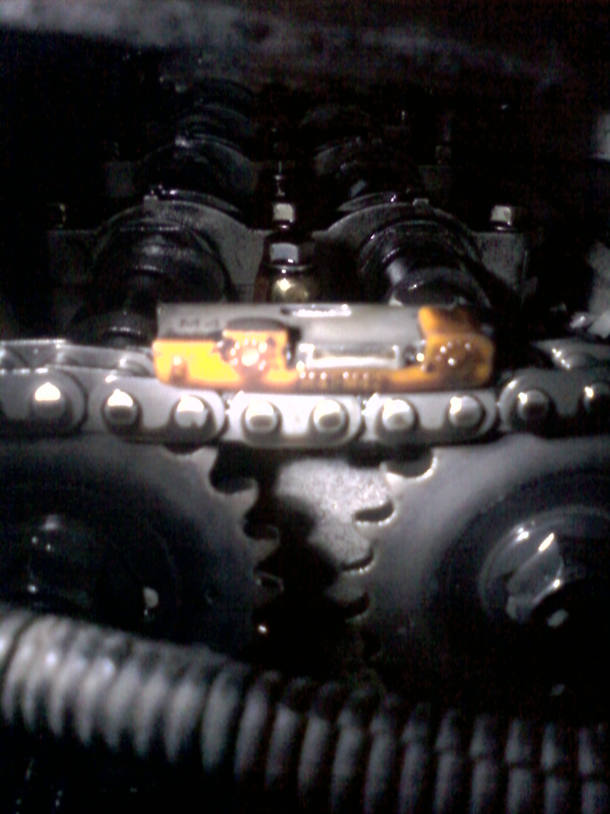

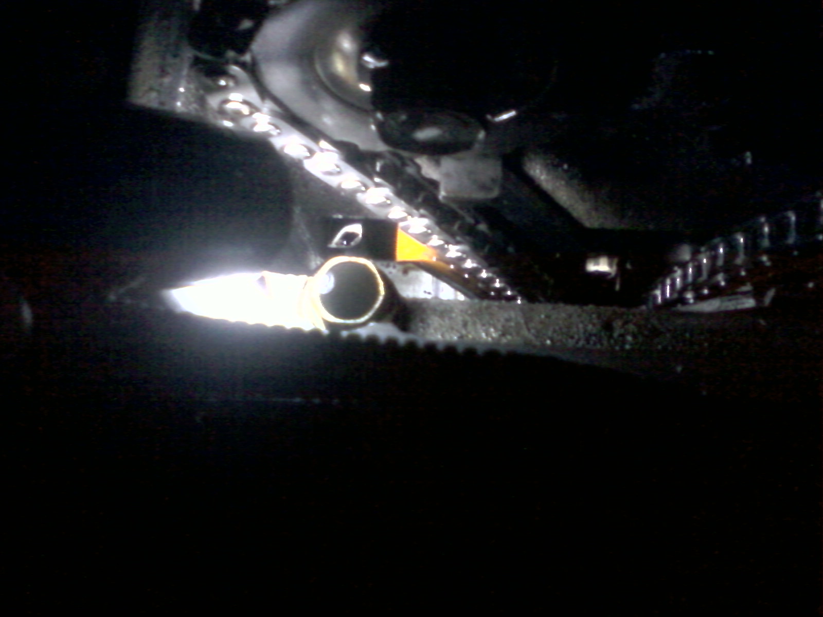

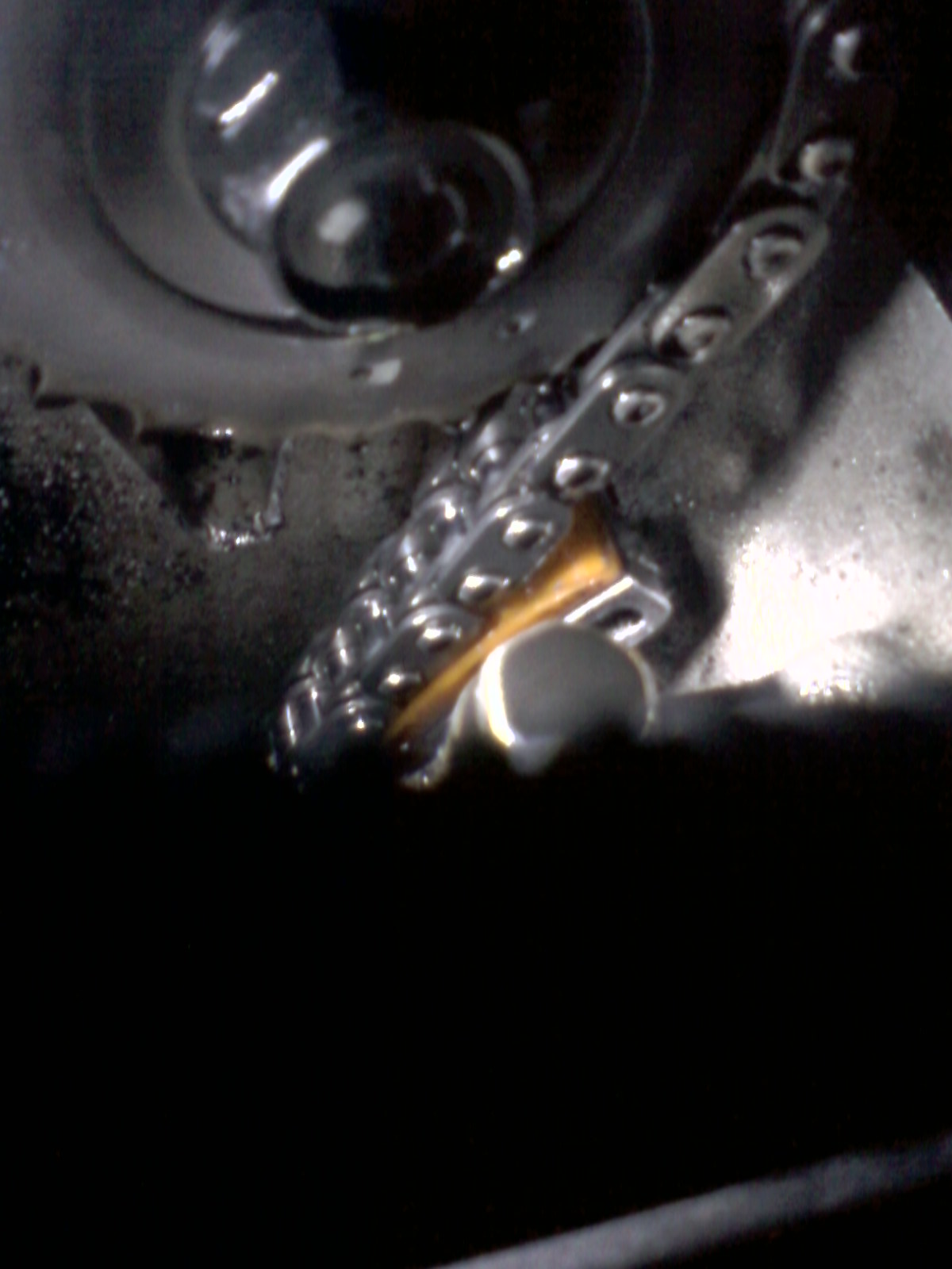

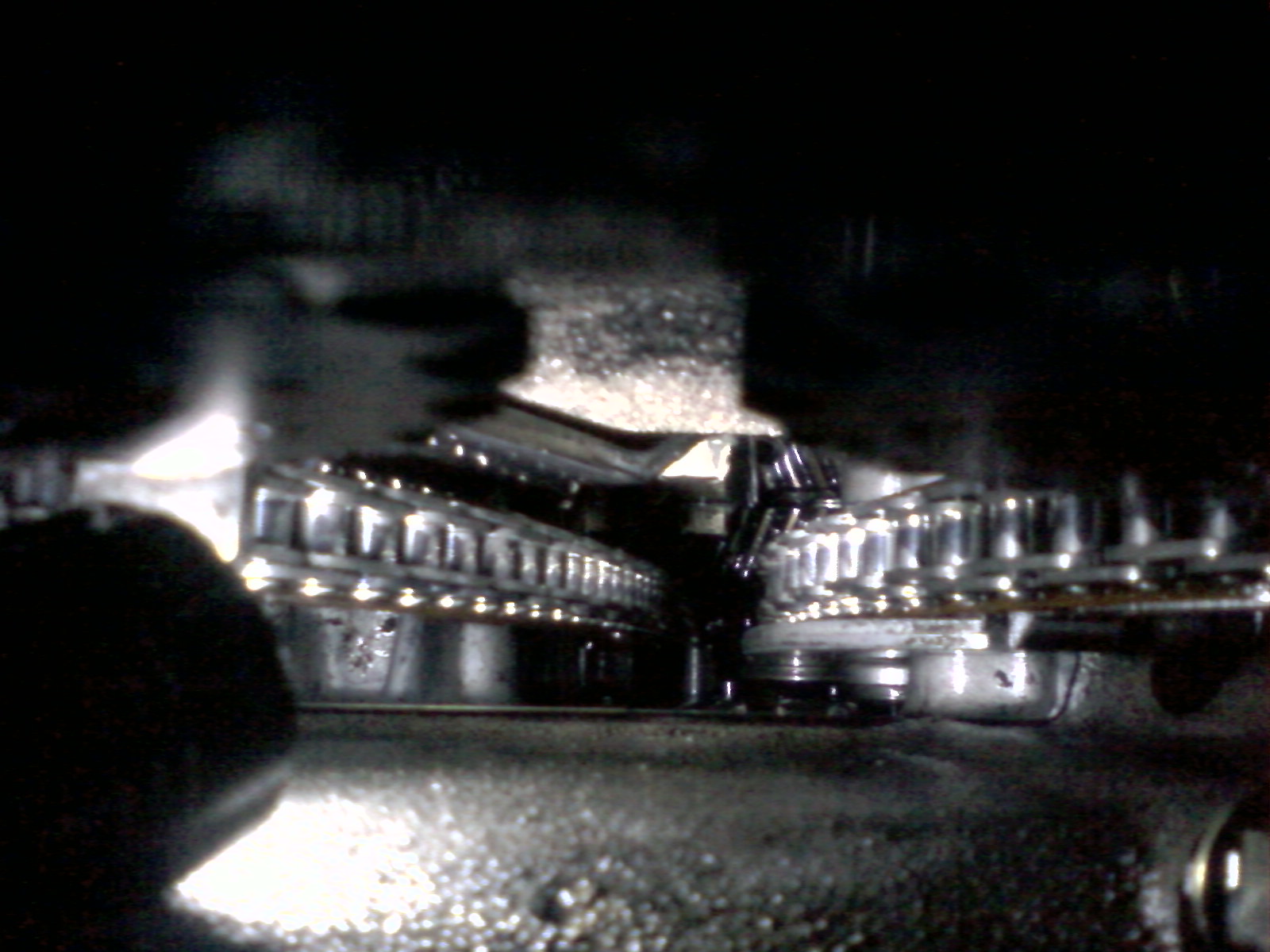

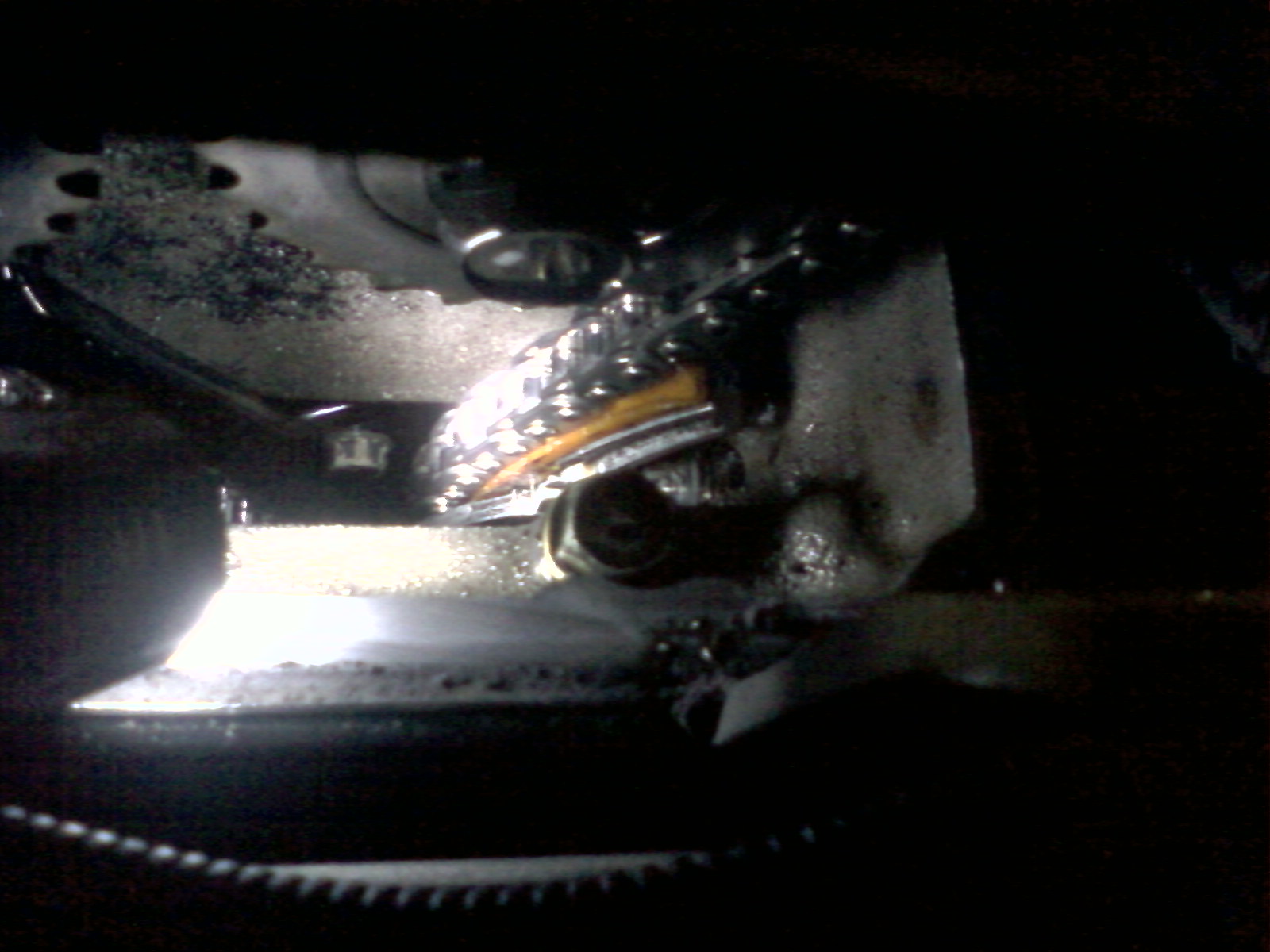

Тоже рещил проверить цепь ГРМ. Пробег авто 214 000 км. Сам наездил 40 000 км. Бывший владелец вроде за машиной следил хорошо. Стука постороннего не слышал, но проверить думаю пора. На ощуп цепь натянута, не болтается. Результат на фото. Вроде нормально все???

LVG, качество фотографий дрянное. А так - накладки натяжителей на местах, расстояние между участками цепи в самом узком месте сам померишь, до четвёртого натяжителя даже с маленьким зеркальцем не подобраться.
И это... тутошний экстрасенс, диагностирующий состояние привода ГРМ по фоткам с мобилы, не то в отпуске, не то уволился...
Уж не обессудь, каков вопрос, таков и ответ.

Re: замена цепи грм 4м41
Сообщение LVG »
Спасибо большое и на этом! :*THANK*:
Вроде пока езжу! :*CRAZY*:

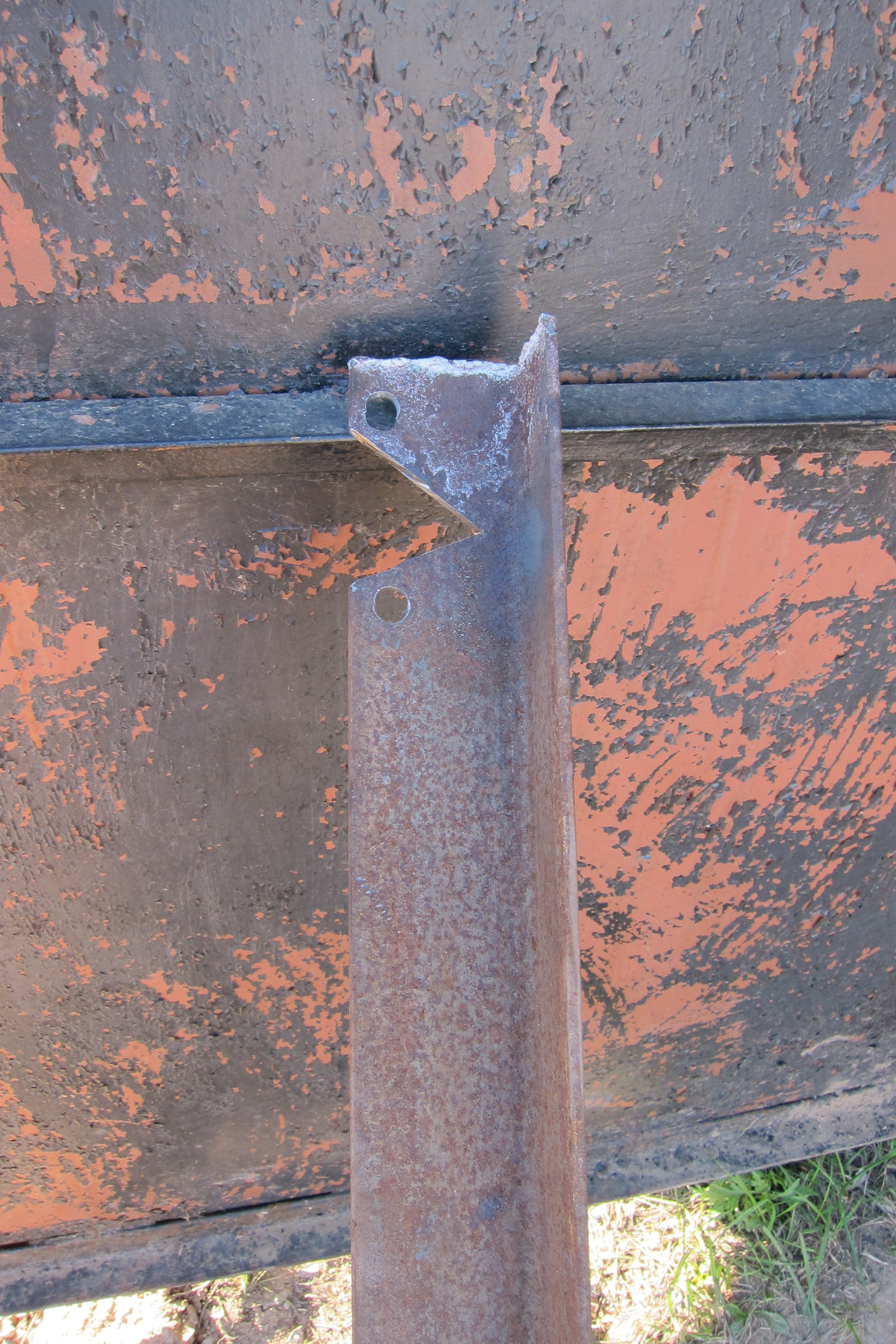

Пробег 230т.км.Меняю цепь.Быстренько открутить болт колевала не получилось.Походил по гаражам,ключа для фиксации шкива не нашел.Сделал из уголка."Ключ"у меня получился метра полтора.Снял капот,привернул "ключ" к шкиву,вороток с трубой,отвернул.Завтра в яму полезу,поддон отворачивать.Подскажите пожалуйста,корпус термостата надо полностью снимать,вместе с трубкой,которая под коллектром идет?Из за двух болтов,не хочется снимать турбину.Или можно на трубках оставить?И ещё вопрос.Есть ли смысл ставить лобовину на место без сальника колневала?Сальник потом,после установки.ГБЦ не снимал.Без сальника,возможно лобовину можно легче подсунуть под прокладку ГБЦ?
