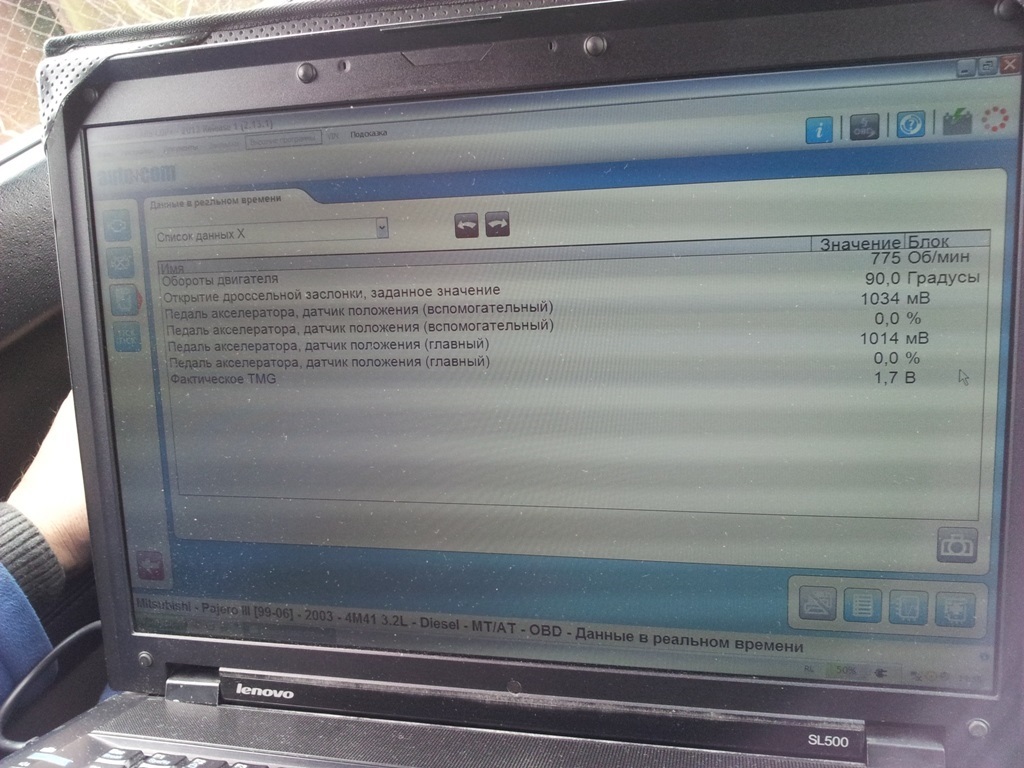

помогите на 4м41 холостые 1200-1400об
всем доброго времени. Помогите обороты выросли до таких значений после снятия клемм с аккумуляторов, вернуть на место не могу уже неделю, перепробовал все что можно, но с такой проблемой нет в инете ни чего по дизелю. ПРОБЛЕМА запускаю двс обороты 800 нажимаю и отпускаю педаль газа и обороты не падают ниже 1200, далее включаю драйв на тормозе через пять секунд плавно падают на 800, ставлю нейтраль все норм. даю газу ситуация повторяется, далее включаю драйв обороты падают до 800 и отпускаю тормоз машина потихоньку покатилась и когда обороты доходят до 1000 то он сам газует до 1200 и ускоряется. сломал уже всю голову не пойму в чем причина, сам с машинами общаюсь плотно ,но с таким ТНВД впервые, не пойму куда копать нужно.
ВСЕМ ОТОЗВАВШИМСЯ ЗАРАНЕЕ ИСКРЕННЕ БЛАГОДАРЕН
по диагностике ни каких ошибок нет.
обучить холостым пробовал сто раз, результат 0
промывал винсом результат 0
может заедать позиционер???
или высокое давление внутрикорпусное???

Возможно, что не достигается какое либо из необходимых условий (например температура двига), при которых должен включится "режим обучения холостым", что кстати по поводу температуры ОЖ, говорит Autocom?саня22 писал(а):помогите на 4м41 холостые 1200-1400об
По поводу давления - желательно бы ещё увидеть на сканере показатель "Заданный TMG", чтобы их можно было сравнить.
P.S. какого года автомобиль?

авто 2002г.в. по сканеру все температуры в норме. заданный тмг не глянул, я в этих насосах пока еще ноль. сегодня гляну.А какие еще факторы могут влиять на обучение?????Стяпан писал(а):Возможно, что не достигается какое либо из необходимых условий (например температура двига), при которых должен включится "режим обучения холостым", что кстати по поводу температуры ОЖ, говорит Autocom?саня22 писал(а):помогите на 4м41 холостые 1200-1400об

на фото не вижу реальной температуры. Там какое то заданное значение открытие заслонки.

Всем отозвавшимся огромное спасибо за помощь. Новости у меня конечно плохие, ну я им рад т.к. уже надоело эта езда на газующей машине. Машину купил два месяца назад, очень долго хотел именно 3 паджерика, частично взял кредит. Я не знаю как мы смотрели в 6 глаз на все температуры и не увидели что темп. Двс не соответствует реальности. На прогретом моторе темп.47 градусов.я сначало хотел заказать новый датчик, а потом мне не понравился жгут на датчик, какойто он не аккуратный и тут я вспомнил про сопротивления в цепь. Начал его прощупывать и почувствовал что там что то есть, размотал изоленту и вуаля там сопротивление. Далее убрал его с цепи и завел авто. Машина прогрелась и я ее обучил по видео. Она все приняла и заработала как положенно. После покатушек по городу на драйве заплавали обороты на светофорах ( но я уже готовился к этому т.к. не спроста там сопротивление вкорячино было) и потом начал при переключении с драйва на R нет нет глох. Всунул я обратно это сопративление и машина заработала нормально. Понимаю что это ненадолго да и хозяин перед продажей на ней не ездил видимо на продажу и сделал это. Так что я на очереди на восстановление. Обидно в кредите и такая подстава конечно. Но значит так нужно.
Так что при покупке авто нужно смотреть на жгут от датчика сразу на наличие сопротивления, а только потом уже проверять авто.
П.С. Дайте пожалуйста номера ремкомплекта и насоса подкачивающего и что там еще требуется для замены плунжера. Заранее благодарен.
П.С. сильно не пинайте за такую оплошность. Но были все в троем уверенны что темп охлаждайки была в рабочей зоне. Видимо что уже устали. В тот день очень много смотрели всего и в конце просмотрели как то.

Зачем тебе насос подкачки? Проверь сразу давление! А то он не дешовый, да и не найдёшь ты его всё равно. А вот подшипник понадобится.
