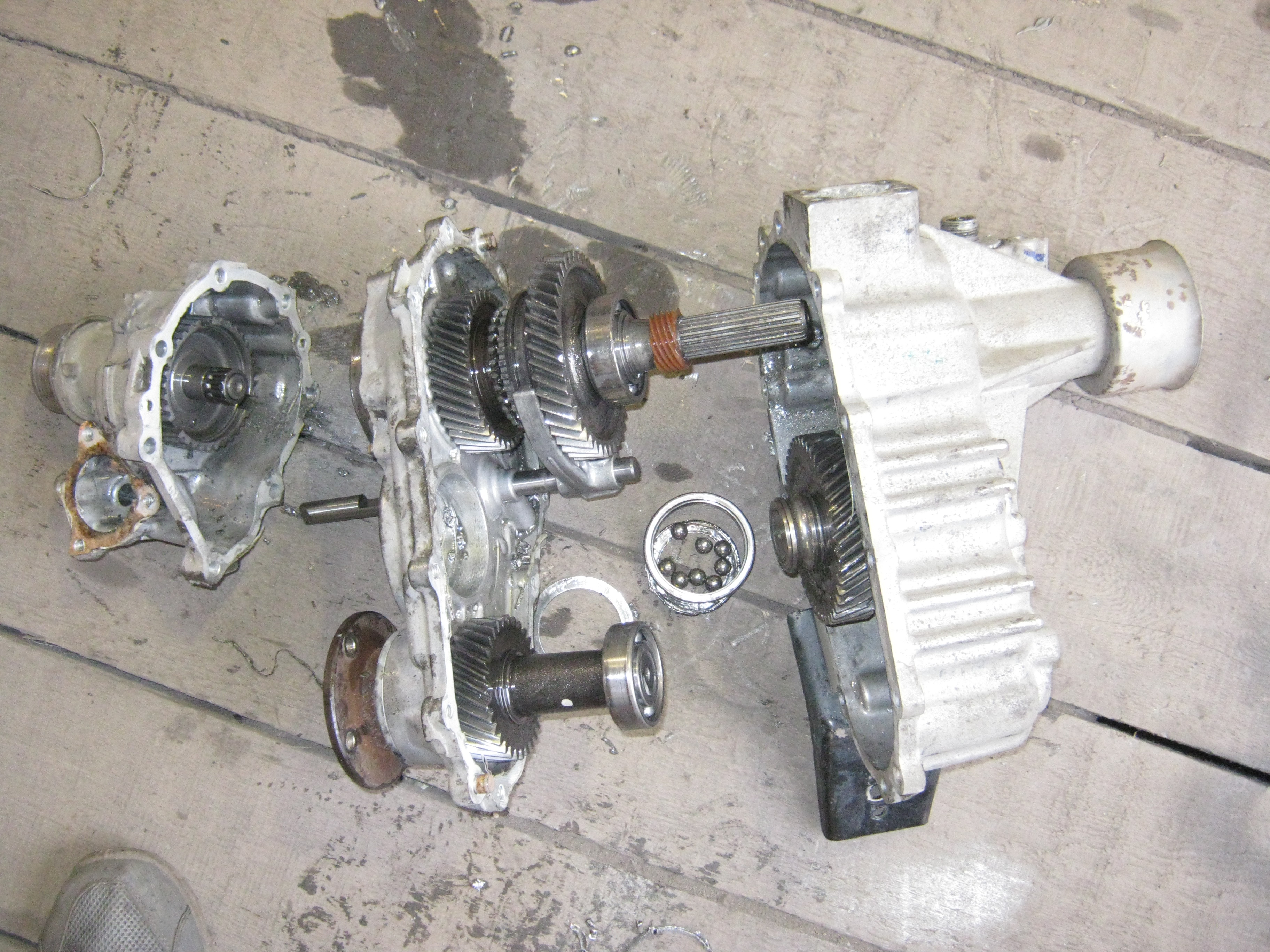

Данил 36 писал(а):
ViRuZzz писал(а):... Потом уже разобрав старую раздатку, обнаружен рассыпавшийся в хлам подшипник.
А какой подшипник рассыпался???
Вот, на фото видно:
Раздатка
Раздатка

ViRuZzz писал(а):
Вот, на фото видно:
ОК!!! Спасибо за инфу!!!!

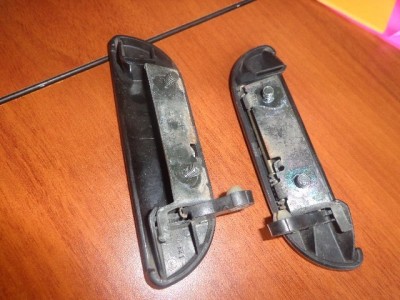

Подскажите, люди добрые.
Сломал сегодня пассажирскую ручку открывания двери (внешнюю).
От какого кузова еще может подойти? и есть ли разница между водительской и пассажирской?
у меня кузов H58A...
Спасибо!

Разницы право-лево никакой, кузова не сравнивал. Но силикон по осени спасает)

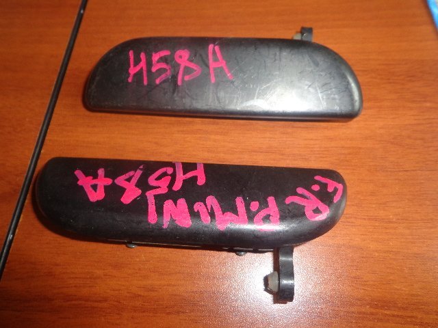

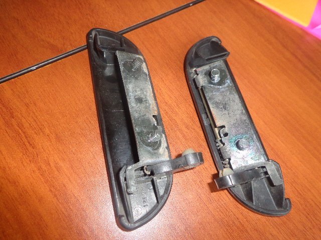

iRiver писал(а):Разницы право-лево никакой, кузова не сравнивал. Но силикон по осени спасает)
нашел фотки... вроде разные... не?
FR наверно правая..
