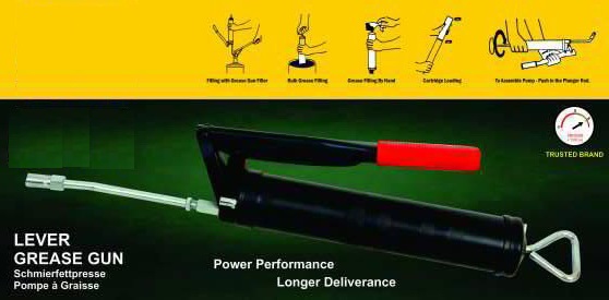

Скажите пожалуйста, если кто шприцевал крестовины кардана на НМПС Калуга, сколько точек для шприцевания? При осмотре я нашёл только две, одну спереди и одну с сзади по центру крестовины в виде буквы "Г". И какой шприц лучше купить, под тубу или простой?
Не доглядел сразу. нашёл третью маслёнку на переднем кардане.

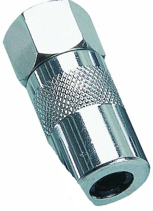

drozd272 писал(а):Тут все тонкости шприцевания узнаешь и т.д.Удачи http://pajero4x4.ru/bbs/phpBB2/viewtopi ... 81&t=62461
Тонкость там одна единственная.
Шприц обычный, удобнее под тубы. Насадку сточить сбоку чтобы оделась на шпинек. Стачивать удобнее по месту, лишнего главное не сточить :)
