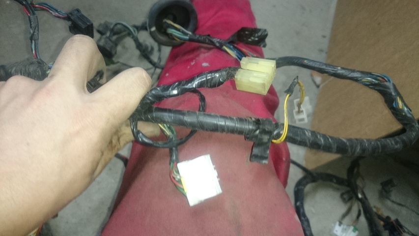

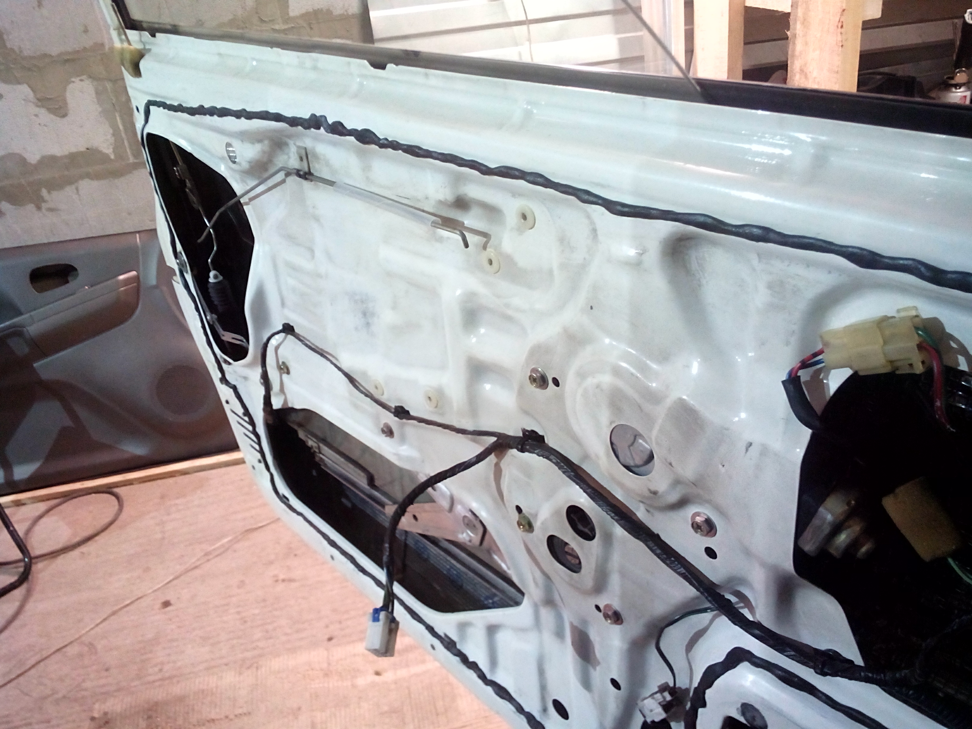

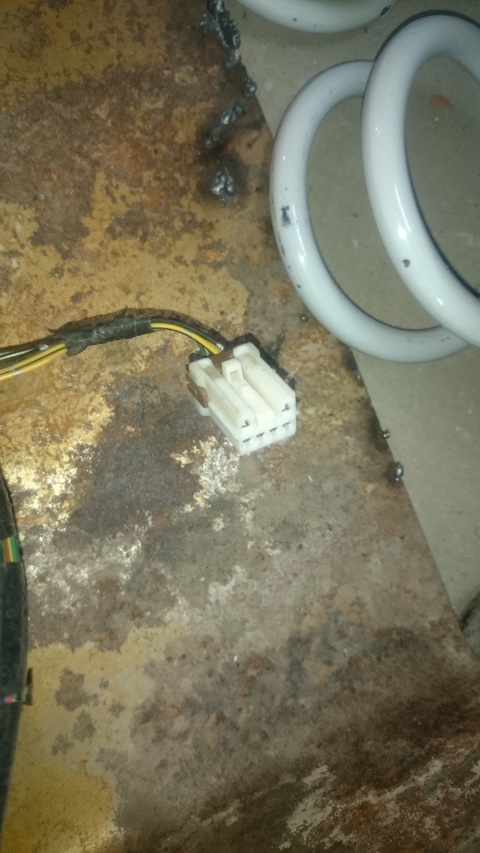

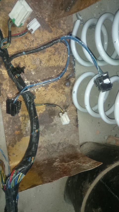

А теперь вопрос знатокам, тем кто снимал парприз, возился с электрикой!
Сейчас меняю кусок родной проводки , тот который идет на двери, так как поменял двери на те у которых электростеклоподъемники и электрозеркала. Что бы все было бэнч просто на разъемах поставлю новый кусок проводки !!
Вроде все становится, только на новой проводке , под электроняшки, есть пара разъемов под оборудование которое у меня не стоит..... Воть, этот разъем находится в районе вентилятора печки, видно на картинке рядом печные разъемы. А эта парочка находится рядом с испарителем кондиционера !
Вот... к чему они подключаются ???
И есть еще один сининький разъем рядом с блоком управления зеркалами, он на что???
Нужны ли какие то реле для работы подъемников???

Я не тороплюсь. Как сможеш сделать - сделаеш.St@tus писал(а):viruzz да не вопрос... правда не раньше чем через пару недель.. вотпуске я)) А если не секрет, зачем она тебе??? Она же вся на японском))
Просто хочу такую книжку. Вдруг там чего интересного есть.
По поводу проводки -
Разъём в районе Испарителя скорее всего на блок центрального замка.
Так-же, там должен быть разъём рядом с кнопкой Туманок - на Джойстик управления зеркалами.
Если есть сильный интерес - могу зафотать у себя.
Левую дверь вскрывал на днях, чтобы переделать Пыле/грязе изоляцию и починить Актуатор замка. Заодно всё Кёрхером промыл.
Реле стекло-подъёмников расположены в блоках с кнопками управления стеклом.
